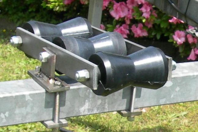

Ritornando sul problema varo. Sul mio carrello ci sono solo tre rulli di chiglia (tra l'altro schiacciati e deformati che devo sostituire) sarà opportuno prevederne altri? Pensavo di mettere due o tre gruppi tipo questo.
Un altro dubbio nel disegno fatto da Tramp si vede (come ho notato bene che la chiglia forza sulle punte dei rulli, essendo piatta (o quasi) esistono in commercio dei rulli piatti (oppure dico una C....a?)
Consigli grazie

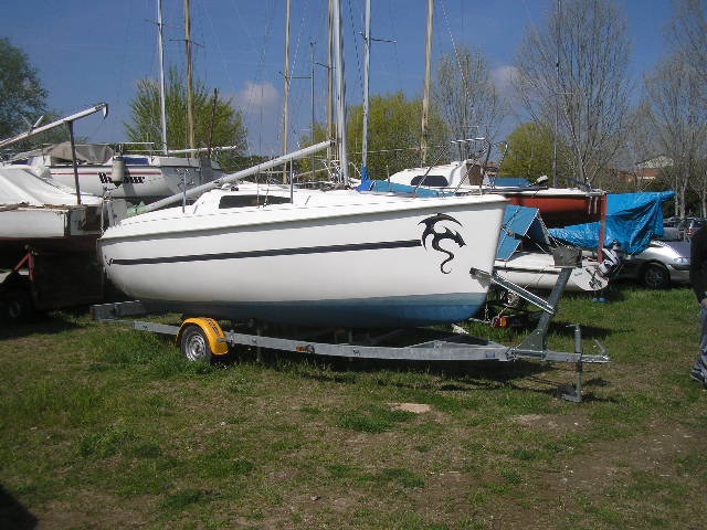

Ciao Lorenzo. I miei sono piatti ma si alzano lo stesso ai lati.
Questo ha fatto così:
BV
Fidi75

I miei:

L'immagine postata da Federico dice quanto il problema sia tosto: la soluzione è efficace, costosa e complicata.
Consigli grazie
Secondo me quei doppi coni ti sfasciano tutto... a meno che lavorino su parti ben dure e non slittino mai lateralmente fuori dalla linea di chiglia.
Ripropongo la mia soluzione: sullo stesso telaio che hai postato sostituire ai doppi coni una serie di dischi di gomma dello spessore di 1,5/2 cm, intervallati da un rondellone in ferro zincato. Il diametro dei dischi dovrebbe essere almeno 8 cm, direi, meglio se di più.
I miei disegni si vedono poco, e naturalmente non trovo più il file :oops:
Se decidi che potrebbe funzionare, e se trovi le lastre di gomma, posso descriverti un modo economicissimo di ricavarne dischi.
Auguri...
