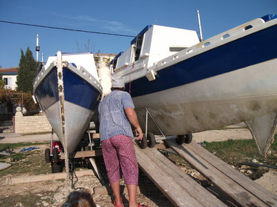

 Oggetto del messaggio: Re: Cambio Carrello
MessaggioInviato: 26/11/2011, 16:03
DSCF4316.jpg [ 60.04 KiB | Osservato 4233 volte ]
ma quindi così non si può fare?
MessaggioInviato: 26/11/2011, 16:27
Si può, si può.
Poi ho visto che le ruotine le smonti, per viaggiare, no?
