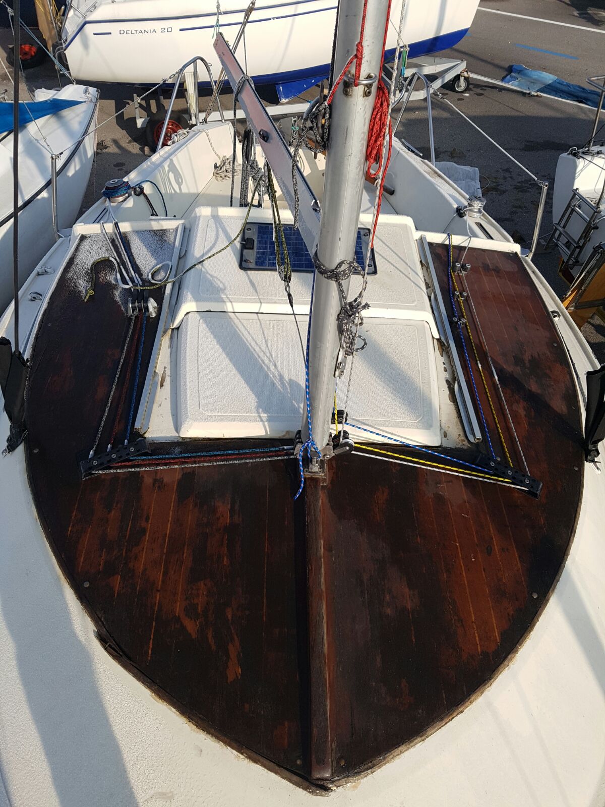

Anzi una foto già ce l'ho, fatta dal precedente proprietario. Eccola.

In alcuni punti il sottile strato in teak ormai non c'è più e si vede il mogano sotto...

9) visto lo stato attuale della coperta, piallerei a angolo il bordino esterno ( portando via tutta la parte ormai brutta) finire con fondo per legno e pittura colorata a finire. Il piede dell'albero aveva già un foro ormai deformato che usavo solo come riscontro senza sottoporlo troppo a sforzi diagonali o altro. Ho visto delle manovre rimandate in pozzetto che non avevo messo, credo che siano le borose.

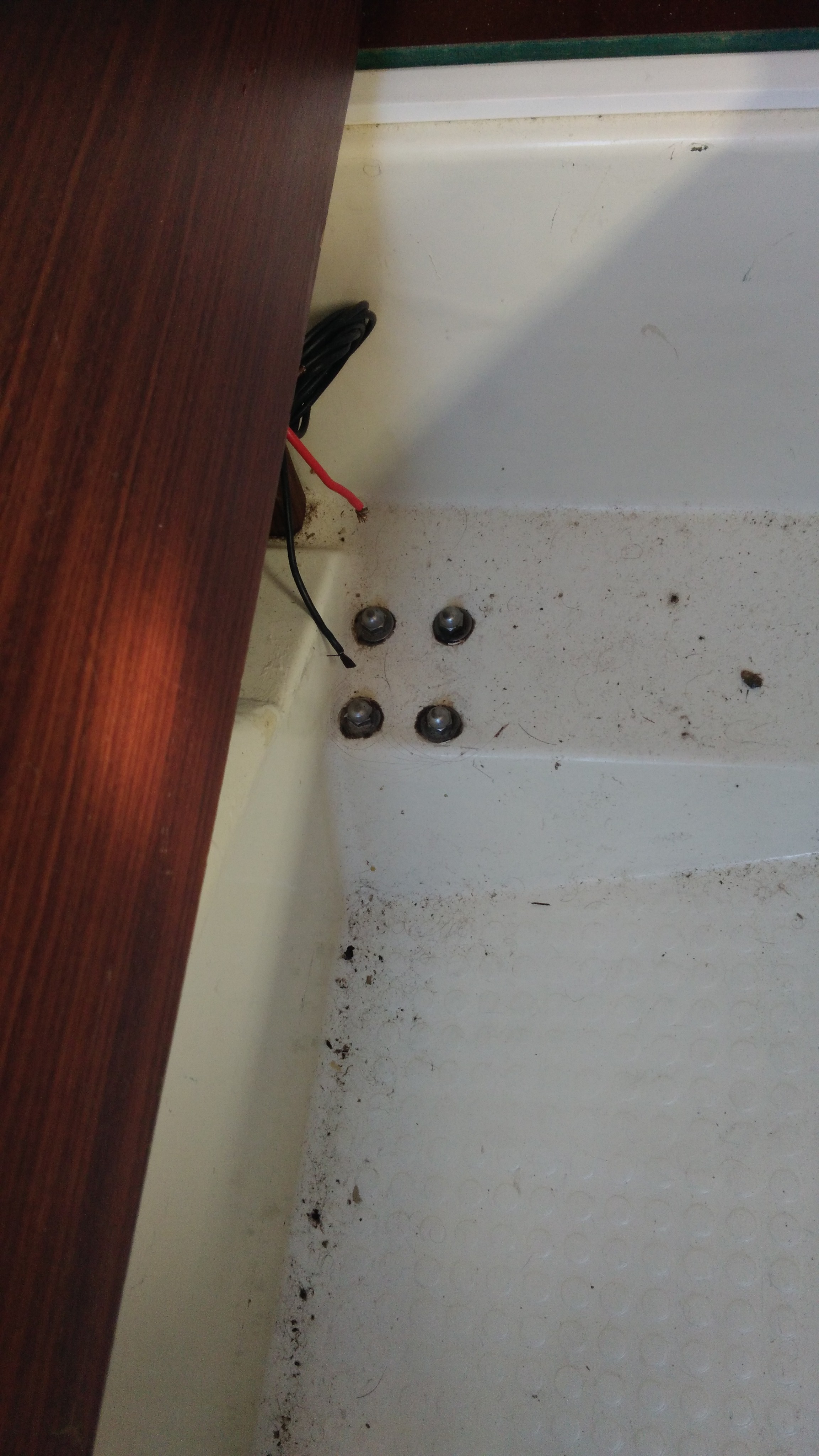

Non ho trovato la copertura in plastica a prua della cassa di deriva, ma penso che i perni siano quelli che ho fotografato. La foto si riferisce al lato di dritta, ma anche quelli di sinistra si presentano nelle stesse condizioni e mi sembra che vadano bene.

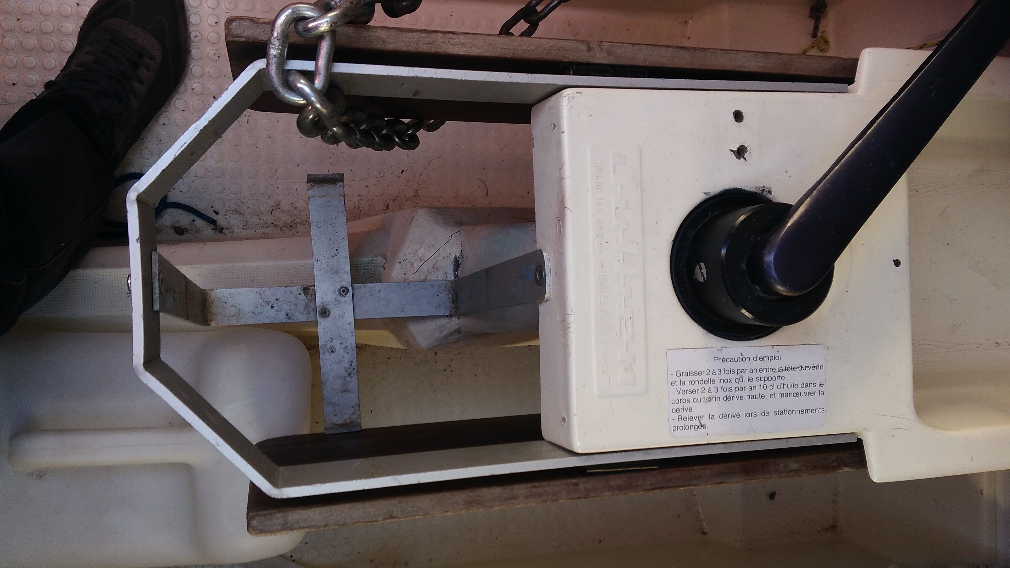

Ieri non avevo con me l'olio e non ho eseguito la lubrificazione del bicchiere del comando della deriva, ma non ho capito quale è la piastrina di acciaio che fa da fermo (allego foto).

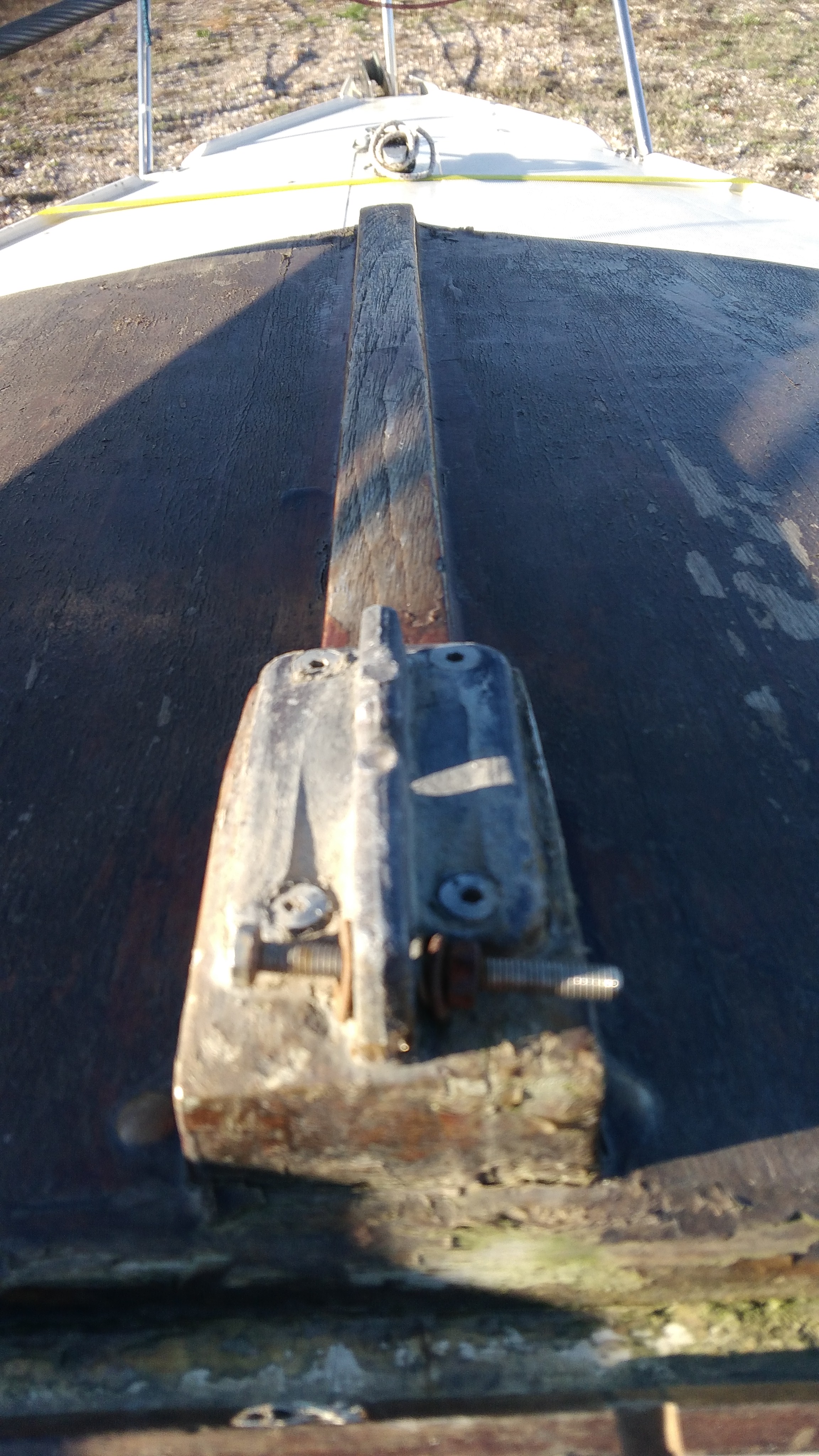

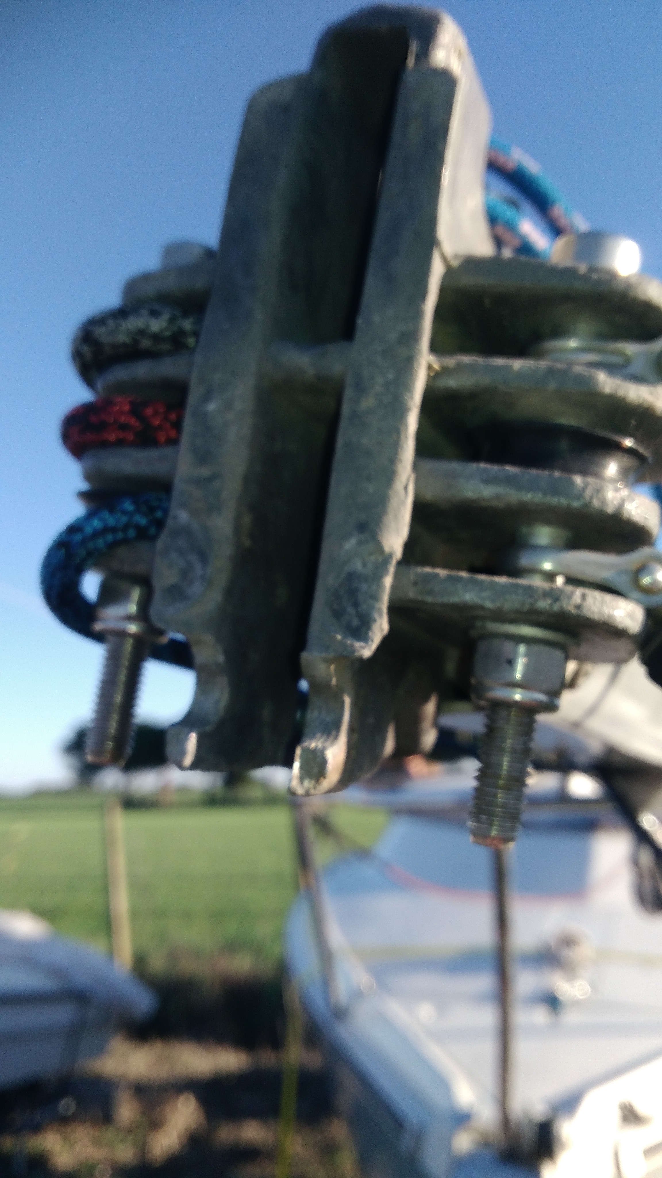

Allego poi altre due immagini, una della base su cui poggia il piede dell'albero e una del piede stesso. La base mi sembra ancora valida, non così il piede che penso debba essere cambiato.

albero....in effetti l'anello di fermo è proprio rotto....quelle due viti che sporgono sono frutto del lavoro di aggiunta manovre rinviate......se non trovi il piede nuovo puoi lasciare lo stesso utilizzando le viti che sporgono per fissare una piastra inox con foro per vincolare l'albero allo scafo, magari se studi un poco trovi anche la soluzione per aiutarti nell'abbatuta.
Dalla parte esterna quei bulloni della deriva, compaiono a prua dell'angolo di rotazione, guarda se sono ancora integri.
su la foto della maniglia comando deriva si vedono due fori, la piastrina era fissata li.
