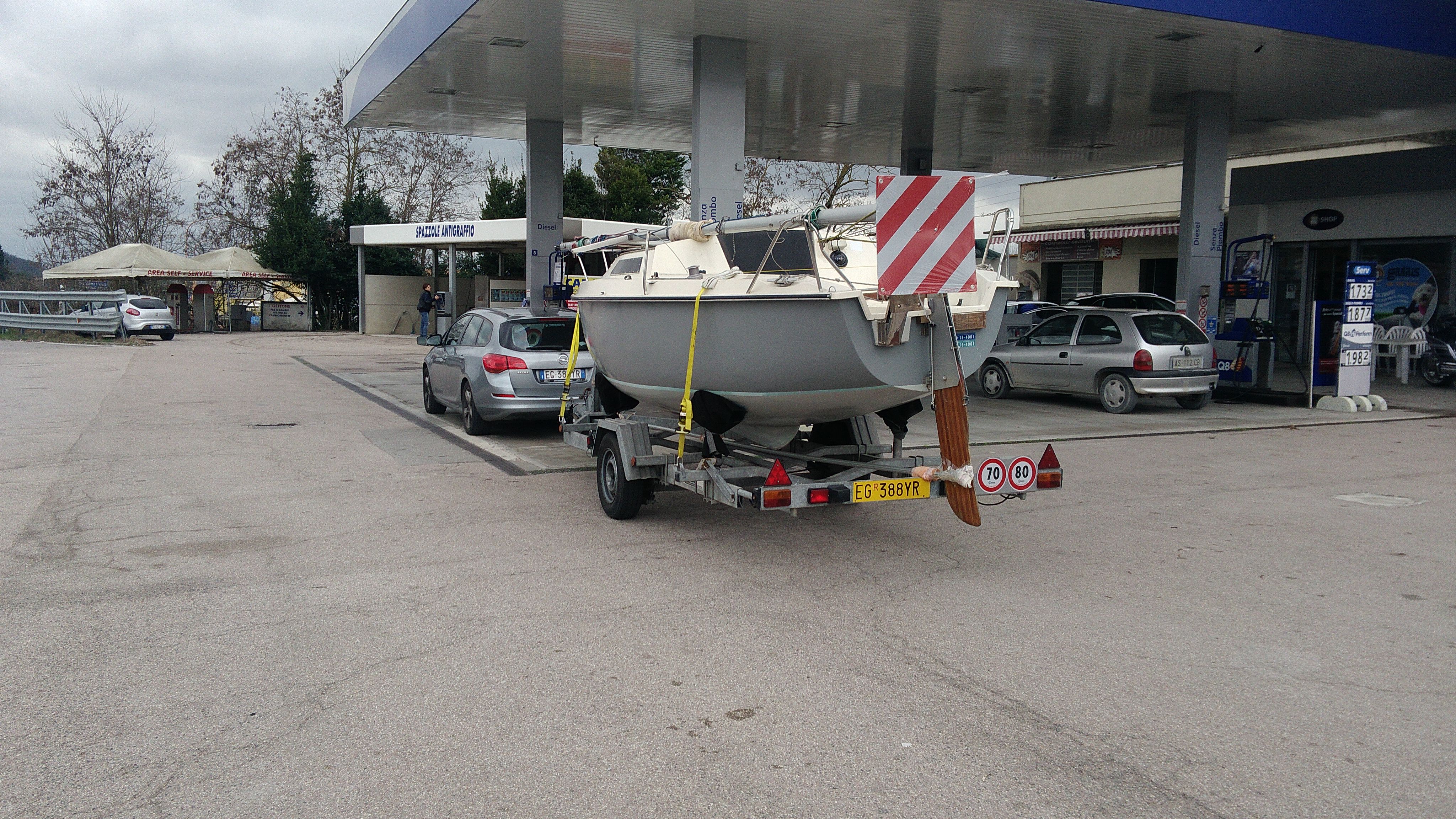

Finalmente ho fatto il trasferimento del Micro Challenger da Mestre a Ladispoli! :)
Il viaggio è andato bene e ringrazio quanti, su questo forum, mi hanno dato consigli utili alla buona riuscita dell'impresa. Tale era infatti per me, essendo io un carrellatore assolutamente neofita.
Ho preso molto alla lettera l'invito ad andare piano, anche perché credo ci sia un problema al sistema frenante del carrello. Frenando l'ammortizzatore-repulsore arriva a fondo corsa e sento la spinta sul gancio di traino. :o Immagino che ciò non dovrebbe accadere.
Voi che mi dite?

Vik57 ha scritto:
Voi che mi dite?
Che sei senza freni.
Una guardatina a tutto l'impianto gliel'avrei data...

 Oggetto del messaggio: Re: Carrello per barca con wc
MessaggioInviato: 06/03/2017, 16:48
Anche a me sembra di conoscerlo.
Per i freni, sei sicuramente senza, la sensazione di trazione quando si frena è presente e rilevabile.
Plausibile siano da regolare come dice Franco, anche sul mio quando non lo uso li allento per non farli rimanere bloccati nei lunghi inverni.

Vik57 ha scritto:
Ma tu pensa!!! :!:
Quanto alla questione dell'impianto frenante, non ci ho capito gran che di ciò che avete scritto, sia Paddy che Franco.
Sono comunque molto curioso di tutto quanto :!:
Prima di tutto. Meglio portarlo da un meccanico e ce ne vuole uno che abbia dimestichezza con i carrelli.
L'impianto frenante è minimalista, due tamburi e due cavi tirati dal pistone, un ammortizzatore all'interno del pistone repulsore, non c'è altro, così dalla notte dei tempi. Facile che lasciato a se stesso, non ingrassato, non pulito si blocchi. Diciamo che già è andata bene che non si è bloccato frenato :roll:
Dai tamburi partono due cavi che si uniscono su una piastra centrale da cui parte l'asta che arriva al respingente, i due cavi hanno dei dadi con i quali regolare la tensione e, di conseguenza, la forza frenante. Prima di tutto, ingrassare cuscinetti delle ruote e tutta la caveria. Poi con il freno a mano tirato di 3/4 denti avvitare i dadi di regolazione fino ad ottenere una frenata leggera e uniforme su entrambe le ruote quindi, tirare il freno a mano di altri 3 o 4 denti e agire sulla regolazione primaria, sotto il freno a mano, fino ad avere le ruote bloccate anche trainando il carrello; rilasciando il tutto non deve essere assolutamente frenato, è importante che freni senza arrivare a fondo corsa perché si rischia di danneggiare il repulsore.
Quindi si esce in strada e si prova, senza la barca sopra, se frenando inchioda, se frena dritto e se non si sente un movimento a scatti; questuassimo è foriero di danneggiamento dell'ammortizzatore del repulsore.
E qui è tutto un blocco di ruggine per cui credo che al momento non sia possibile regolare la tensione.
Comunque ho individuato l'assistenza Ellebi qui a Roma. Ora vedo se riesco a trovare un'officina più vicina al rimessaggio statico di Ladispoli dove ho messo barca e carrello.
Grazie delle delucidazioni! ;)
MessaggioInviato: 07/03/2017, 11:12
Cambiare cavi e guaine.
