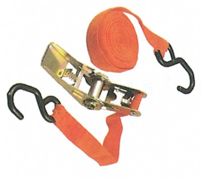

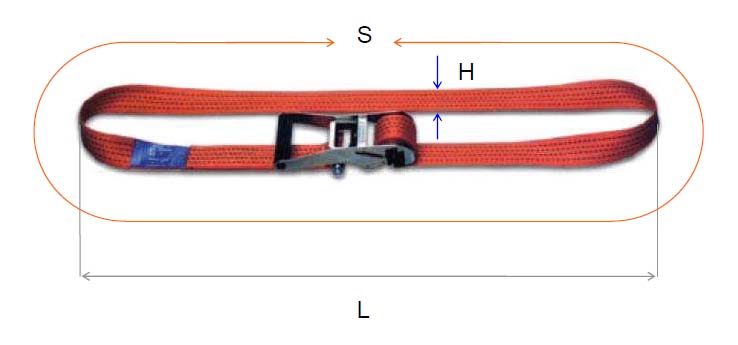

Ma le fettucce con il cricch devono essere quelle con il gancio o quelle senza?
Immagino che con quelle senza il gancio devo fare un giro completo alla deriva sul carrello, non vorrei che 5 metri siano pochi.
Comunque avevi ragione che sono tutte più o meno uguali, con carico da 400kg, dopo c'è solo da 1250kg, forse per stare tranquillo ne prendo una anche di queste.
 Oggetto del messaggio: Re: Acquisto carrello.
MessaggioInviato: 20/07/2017, 18:46
Tipo queste:
TARGET-189-1-01.jpg [ 23.82 KiB | Osservato 9491 volte ]
2,5 cm di larghezza per 5 metri, 5/600 kg di portata, costo medio 6/8 euro.
Volendo fatta la misura le tagli.
NON
Queste:
5_cinghia_ancoraggio_a_cricchetto_in-nastro_poliestere_ad_anello_chiuso.jpg [ 35.72 KiB | Osservato 9491 volte ]
Perché giustamente devi fare tutto il giro.
Ne metti una in corrispondenza del gavone a prua e una a poppa dove finisce il carrello. Non serve altro per tenerla giù. In teoria non servono proprio, la barca difficilmente si staccherà dal carrello, ma meglio metterle.
