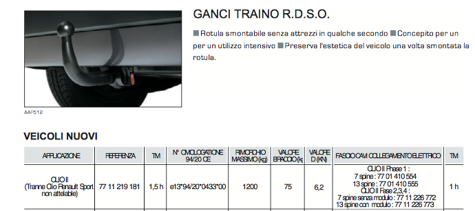

Che le francesi trainino poco è risaputo, ma quello che c'è scritto sul libretto è legge non altro. La "O" indica il peso trainabile indipendentemente dal carico o meno dell'auto, che per altro è, per esperienza, fondamentale perché più l'auto è pesante meno il carrello fa le "bizze".
 Oggetto del messaggio: Re: calcolo peso massimo trainabile.
MessaggioInviato: 13/09/2016, 17:50
Dal sito della Renault
Schermata 2016-09-13 alle 18.49.29.png [ 107.19 KiB | Osservato 6568 volte ]
Se ci fossero altri calcoli li indicherebbero.

grazie, infatti spero che sia come dici tu, comunque il mese prossimo ci devo passare per altri motivi in motorizzazione e chiedo anche la.
