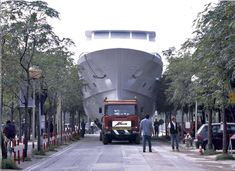

ocio i peri
Camion-Nave.jpg [ 212.03 KiB | Osservato 3465 volte ]

Bella la foto..... e' come la mia solo che e' a vela :lol:
