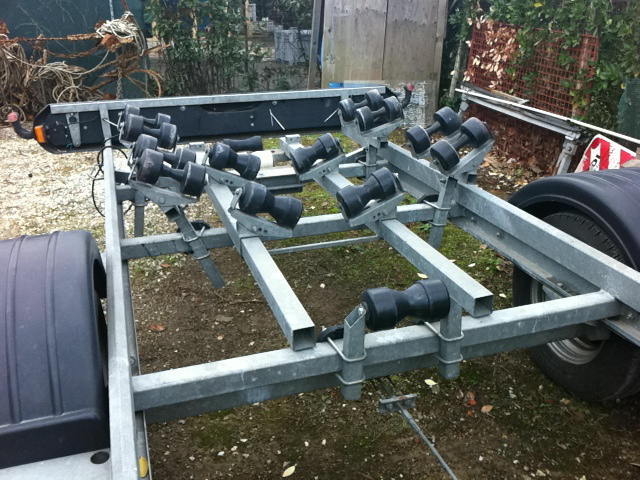

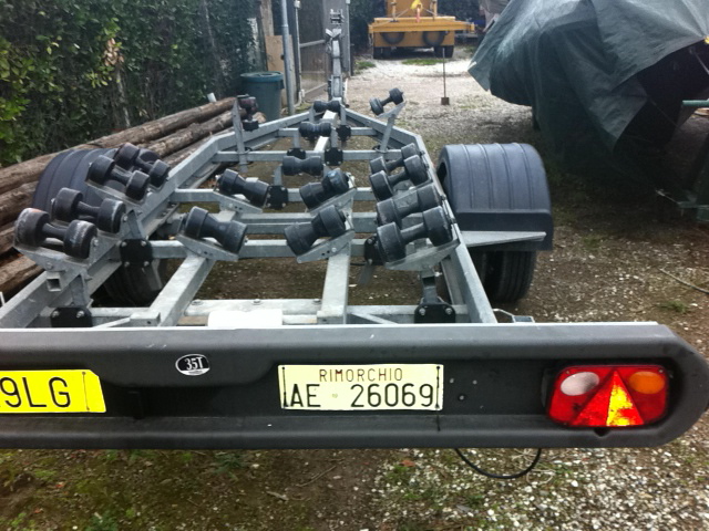

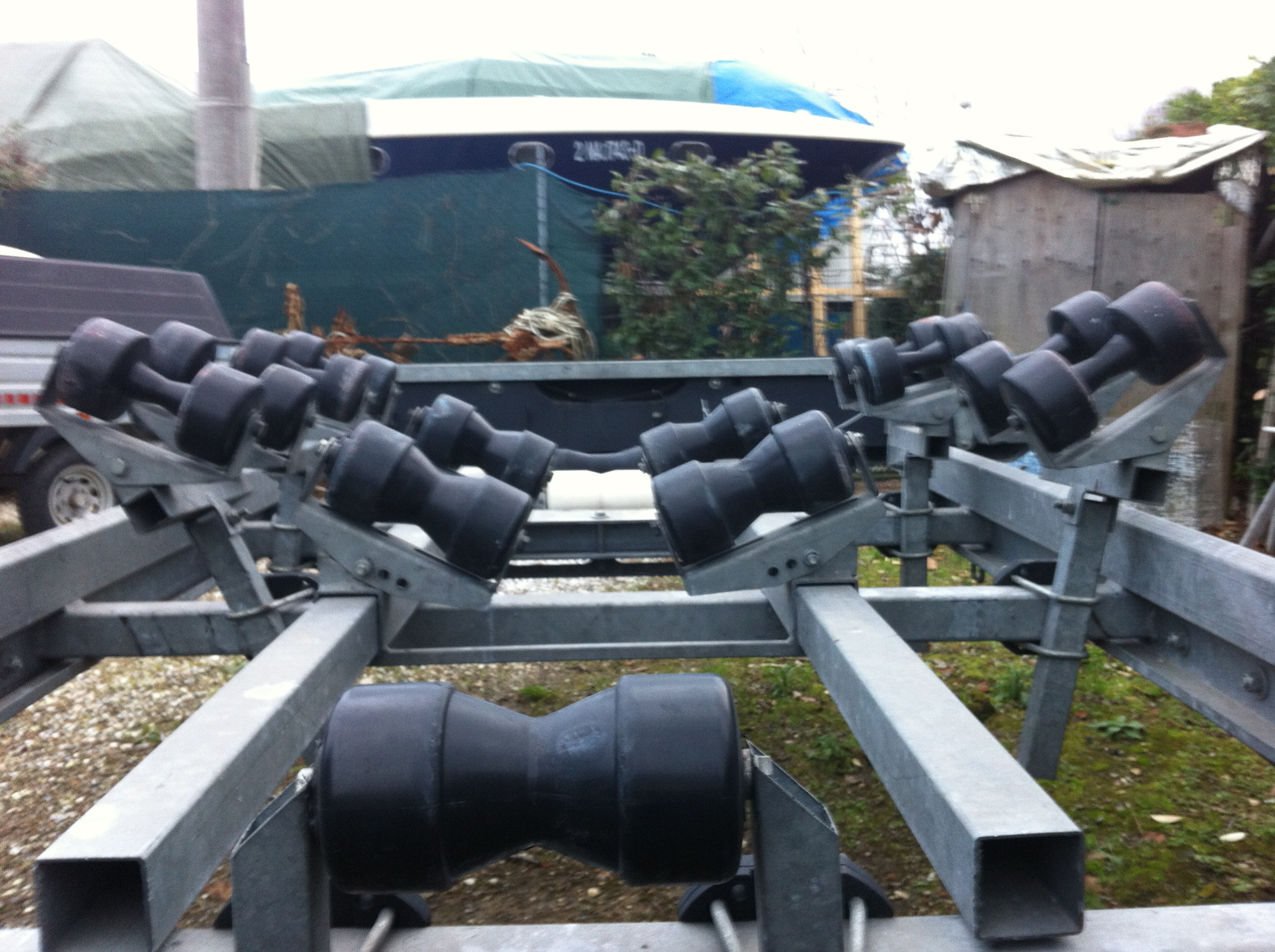

Mercoledì vado a prendere la barca al mare, e con l'aiuto di una gru dovrò posizionarla sul carrello.
Secondo voi come li posiziono i rulli?
E ora "voglio" soluzioni, non chiacchiere come avete fatto fino ad ora, forza gente....:twisted: :lol: :lol:
A proposito il carrello è questo (per chi non lo ricordasse) almeno non ci sono scuse ;)

Io toglierei...
no, hai detto niente chiacchere
ok
TOGLI le quattro coppie di rulli centrali a poppa
PORTANE due dal fabbro e falle modificare girandole di 90°
TROVA il sistema di metterle dove stavano, ma al centro
(insomma come i primi tre rulli.
SEI ANCORA LI'??!!
MUOVERSI!!!

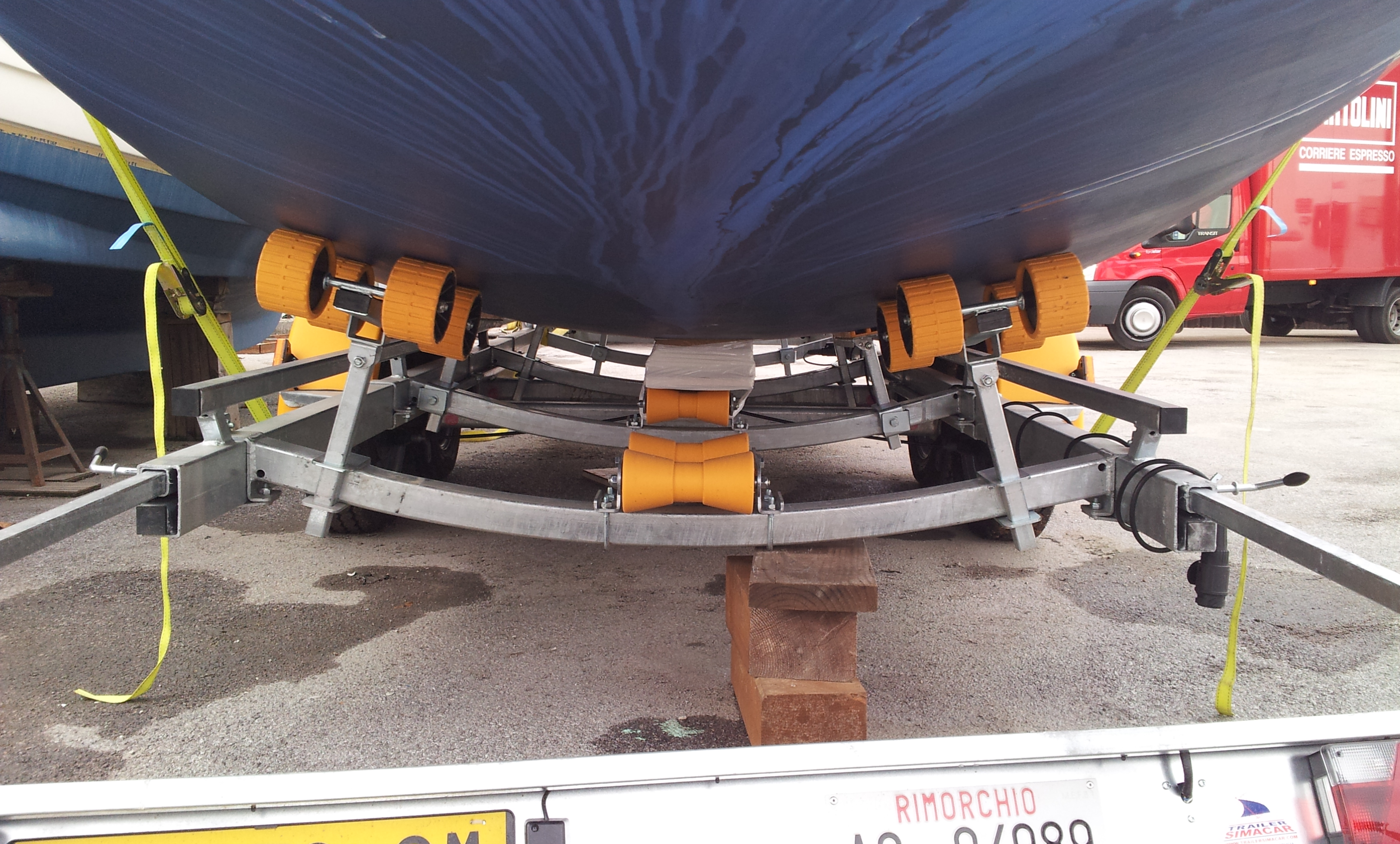

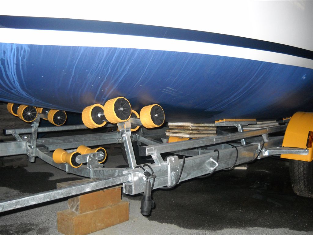

Ti dico la mia.
Le barche a deriva mobile hanno una sezione molto tonda e piuttosto piatta, in più non hanno una chiglia che regga tutto il peso; ergo, è consigliabile - lo dice pure l'importatore della mia barchetta, un viva 700 - distribuire il peso dello scafo non solo sul centro (dove tra l'altro c'è la deriva) ma anche ai lati, possibilmente con pattini e con la maggior uniformità possibile.
Ti mostro un paio di foto del mio carrello, usato per il trasporto iniziale e ora da modificare togliendo i rulli centrali troppo bassi sul telaio (li abbiamo spessorati provvisoriamente) con delle selle regolabili in altezza; ti allego inoltre le misure che avevo preso a barca montata, non saranno uguali alla tua perché la mia è più lunga e pesante, ma ti fanno un'idea (la larghezza è comunque uguale, 2.50 metri) di quanto è tonda una barchetta a deriva mobile.
In pratica, io su quattro traverse avrò un totale di 16 punti di appoggio, vale a dire quattro punti su ogni traversa realizzati così: al centro due selle vicine, in pratica ai lati della scassa deriva; ai lati rulli o selle.
Se tieni i rulli centrali, avrai tre appoggi per traversa: rulli centrali, rulli laterali (uno a sinistra uno a destra).
La cosa più facile che ti succeda con il tuo carrello è che i rulli centrali risultino troppo bassi, in questo modo la pancia della barca non riesce a toccare perché interferiscono i rulli laterali troppo alti e i passaruota stessi del carrello.
Se i rulli centrali non sono regolabili in altezza, prevedi almeno per il primo trasporto dei panetti di compensato da legare insieme e da vincolare ai rulli centrali per fare spessore, quando cali la barca con la gru vedi subito se ti serve spessorare o se riesci ad appoggiare chiglia e fianchi così com'è il tuo carrello.
Spero di esserti stato utile :)
20111207_131405.jpg [ 2.65 MiB | Osservato 3083 volte ]
DSCN6209.JPG [ 121.58 KiB | Osservato 3083 volte ]

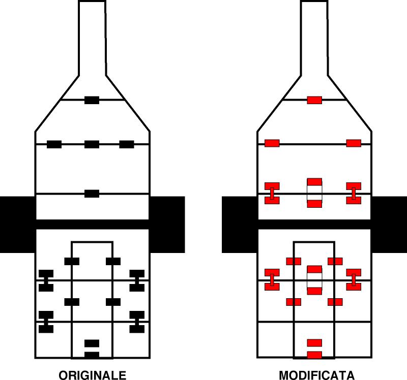

Io pensavo di spostare il 3° rullo centrale sulla traversa dopo, (tra i rulli laterali sulla slitta) e i due bilancieri esterni spostarli avanti di una traversa.
Per quanto riguarda le altezze dei centrali creo di non avere problemi, sono tutti regolabili.
Ora provo a fare un disegno

Ecco il disegno (bello vero?)
Disposizione Rulli.jpg [ 43.16 KiB | Osservato 3074 volte ]

Lore sei impagabile...
Intendevo tieni fermi i rulli e fai ruotare le staffe :o :lol:
Da tuoi disegni, mi domando solo che ci stanno a fare i 4 ruli singoli intermedi. Per carità male non fanno, ma se possono servire a occupare il posto/funzione di altri che altrimenti dovresti comprare...
Insomma un po' come dice Paddy hai problemi di abbondanza mi sembra.

@ Tramp - I rulli che dici, sono sulla slitta basculante, io avrei spostato il centrale più indietro e sostituito i due centrali singoli con due doppi basculanti (quelli miei vecchi).
Comunque probabilmente domani farò come viene e poi sistemo tutto.
@ Nirvana - nelle foto che hai postato, si vedeono i rulli basculanti doppi all'estrema poppa, ma in questo modo non riesci a varare da scivolo, oppure tutte le volte li fai scendere?
