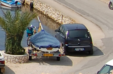

Trasporto di Attrezzature Turistiche e Sportive
Sul libretto c'è poi generalmente la precisazione del tipo di attrezzatura. Sarà quindi indicato se è per trasporto imbarcazioni, automobili, cavalli, motocicli, ....
Teoricamente puoi trasportare solo ciò che è indicato sul libretto, ai lati della barca non puoi quindi mettere le biciclette :oops:
