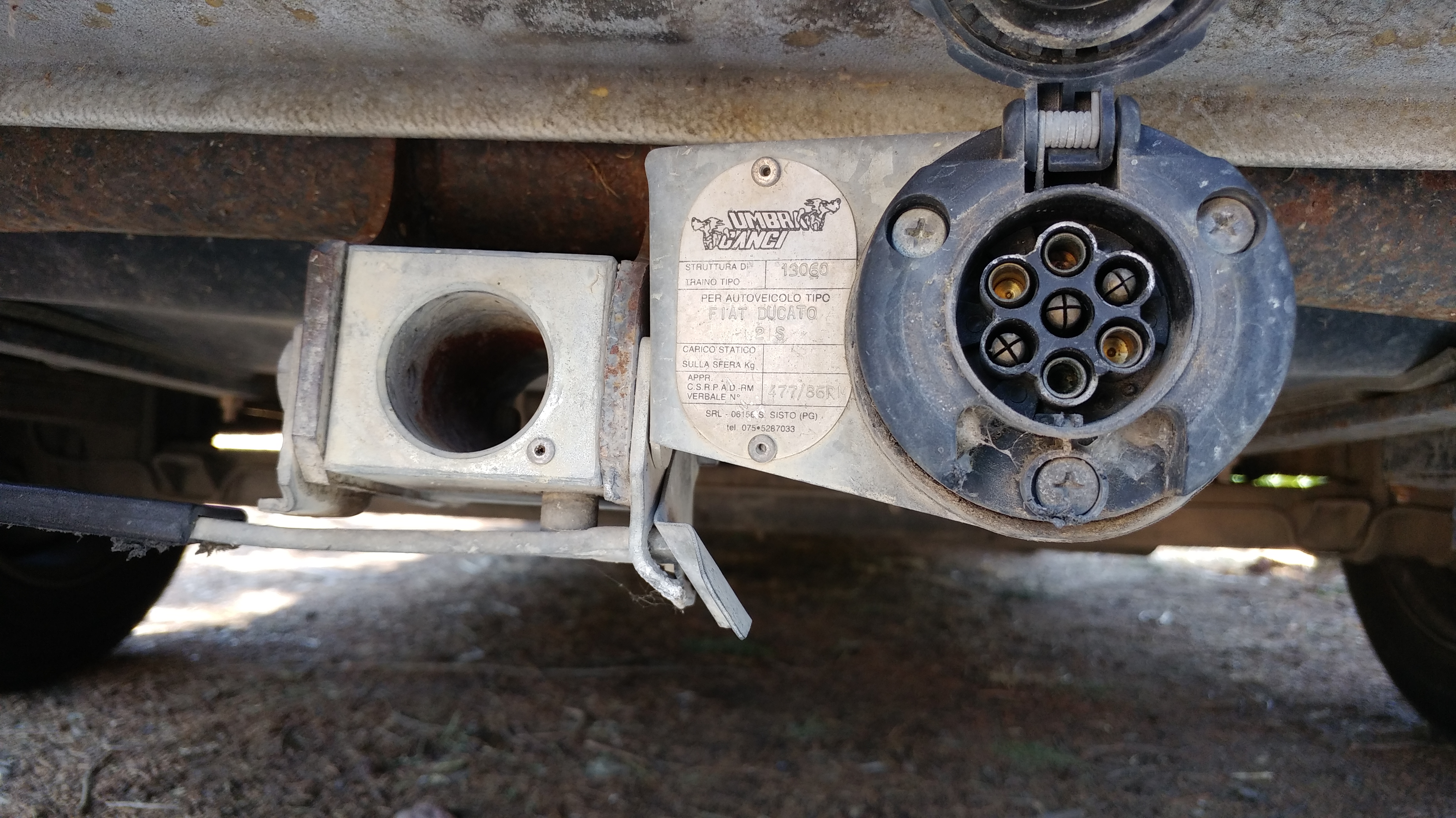

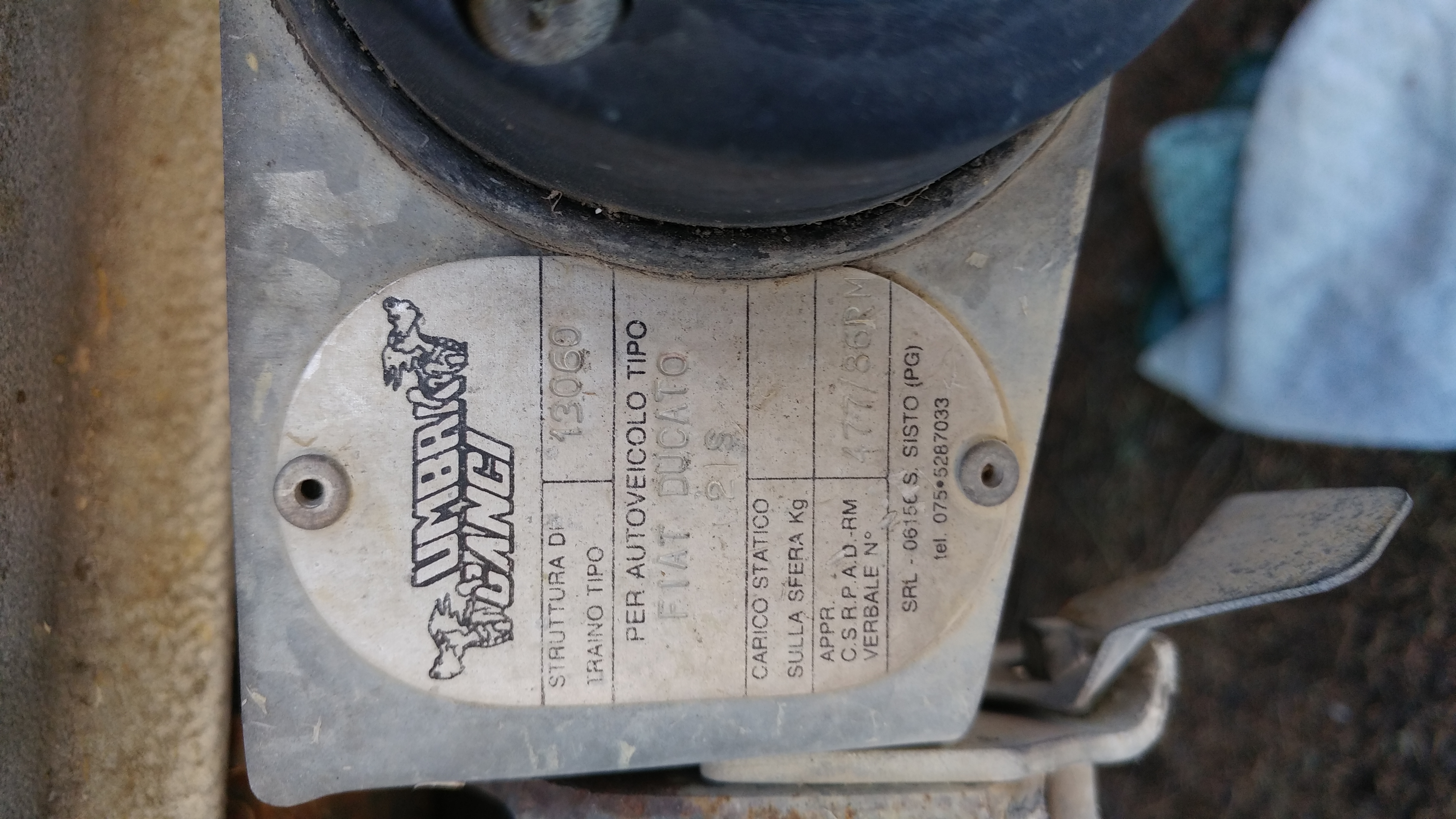

Infatti gia ero terrorizzato di andare a prendere da solo barca e carrello e farmi il viaggio, ora che non capisco come si momta sono ancora più agitato. Forse provo a passare da un installatore.
In realtà me la.possono anche portare ma se tanto prima o poi lo devo fare anche io tanto vale buttarmi subito.
La leva ho provato a tirarla ma non si muove da nessun verso.

Ma le sai tutte veramente!!! Avevo cercato mezza mattinata e non avevo trovato niente.
Comunque oggi sono andato proprio da loro e sono stati gentili. La leva era solo dura, poi però non gli entrava tutto il gancio e ha messo un po di svitol e con qualche martellata è entrato. Ha detto che va bene, che non c'è bisogno che cambio niente, anche se la levetta di destra che non si vede bene dalla foto, è un po rotta, credo che serva per bloccare la leva di sinistra, in caso metto un luccetto nel buco della leva per bloccarla e stare più tranquillo. Mi ha controllato i contatti elettrici e sono ok. Non hanno voluto niente. Top.

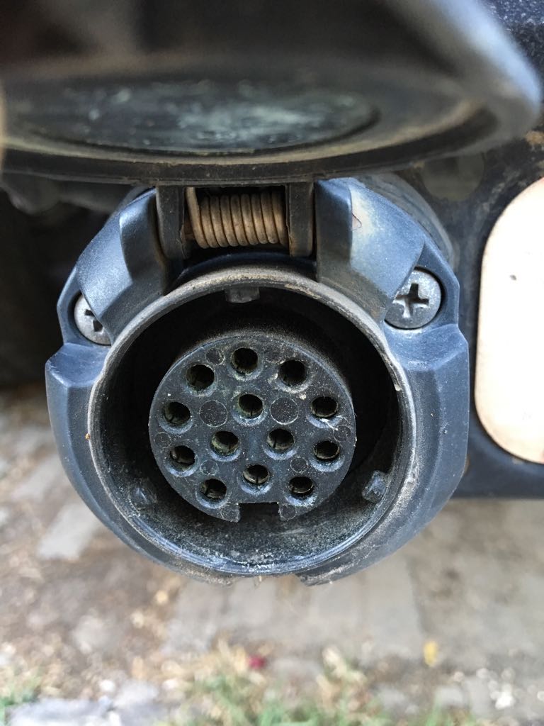

Quello con meno poli è il mio, quello con più poli è quello che serve per il carrello. Esiste un adattatore?

si, si compra nei negozi di attrezzature per campeggio
 Oggetto del messaggio: Re: Acquisto carrello.
MessaggioInviato: 20/07/2017, 7:07
Esistono due connettori. 9 e 13 poli. Invariabilmente se ho uno sull'auto il carrello ha l'altro, alla faccia della standardizzazione ;)
Di solito l'auto ha il 13 e il carrello il 9, c'è comunque un adattatore, ma sarà più difficile trovarlo.
Ha scritto 9 ma intendeva 7....
Volendo esistono anche direttamente gli spinotti a 7 e 13 poli per sostituire quello del carrello, si trovano anche le istruzioni per il collegamento.
Lo fai una volta e poi finche' hai quella macchina sei a posto.
(per la legge di Murphy alla successiva capitera' l'altra spina... :lol: )
Ovviamente 7, bastava contare 8-)
Io ho un'auto a 13 e una a 7, un carrello a 7 e uno a 13, ho più adattatori che carrelli :lol:
