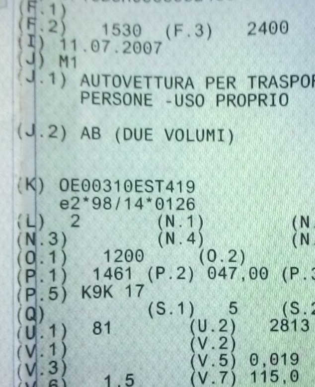

mmh non ho capito molto comunque metto direttamente la foto dei dati...
Per quanto riguarda la larghezza che deve riguardare il rimorchio non lo sapevo, e dici che il rimorchio però è più largo dell'auto? mamma mia che confusione che ho :o
Per la patente, non mi sembra che supero i 3500kg, ma le certezze le ho perse al primo post xD

MessaggioInviato: 08/09/2016, 22:24
Sulle larghezze che ho scritto sono abbastanza sicuro. Tenuto conto della esiguita' della eccedenza, (soprattutto perche' non eccede i limiti di sagoma) credo che non sia una mancanza particolarmente grave (pero' c'e' comunque) soprattutto se sono rispettate tutte le altre regole (es specchi retrovisori sull'auto larghi quanto la larghezza rimorchiata, pannelli ingombro etc).
Soprattutto gli specchietti anteriori supplementari sono importanti perche' ti permettono di percepire meglio gli ingombri trasversali della barca in anticipo.
Se la barca che prenderai non e' marcata CE, non c'e' obbigatorieta' del manuale del proprietario (sul quale effettivamente ci sarebbero anche le misure) e quindi non ci sono documenti ufficiali della barca.
Ovviamente sta a te informarti, prova a sentire la Stradale per capire quale articolo del CdS infrangeresti.
Per quanto riguarda i pesi, credo sia giusta la tua interpretazione
Quindi il limite complessivo di 2400 kg implica un peso massimo (da carica) della motrice di 1200 kg.
Se la motrice e' omologata M1 (come credo che sia) e' anche rispettato il rapporto di traino di 1:1.
