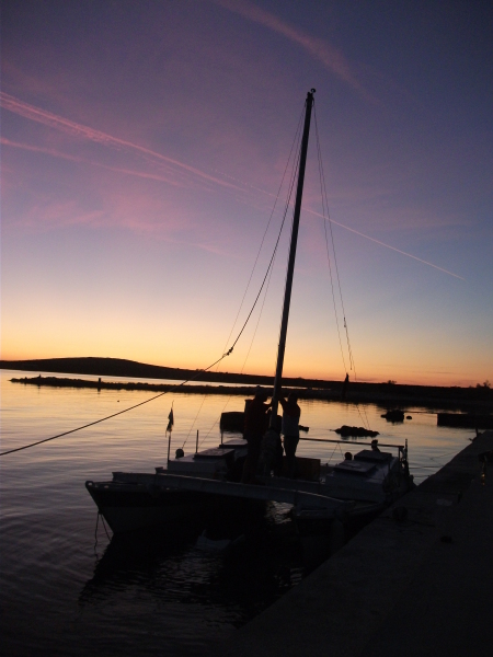

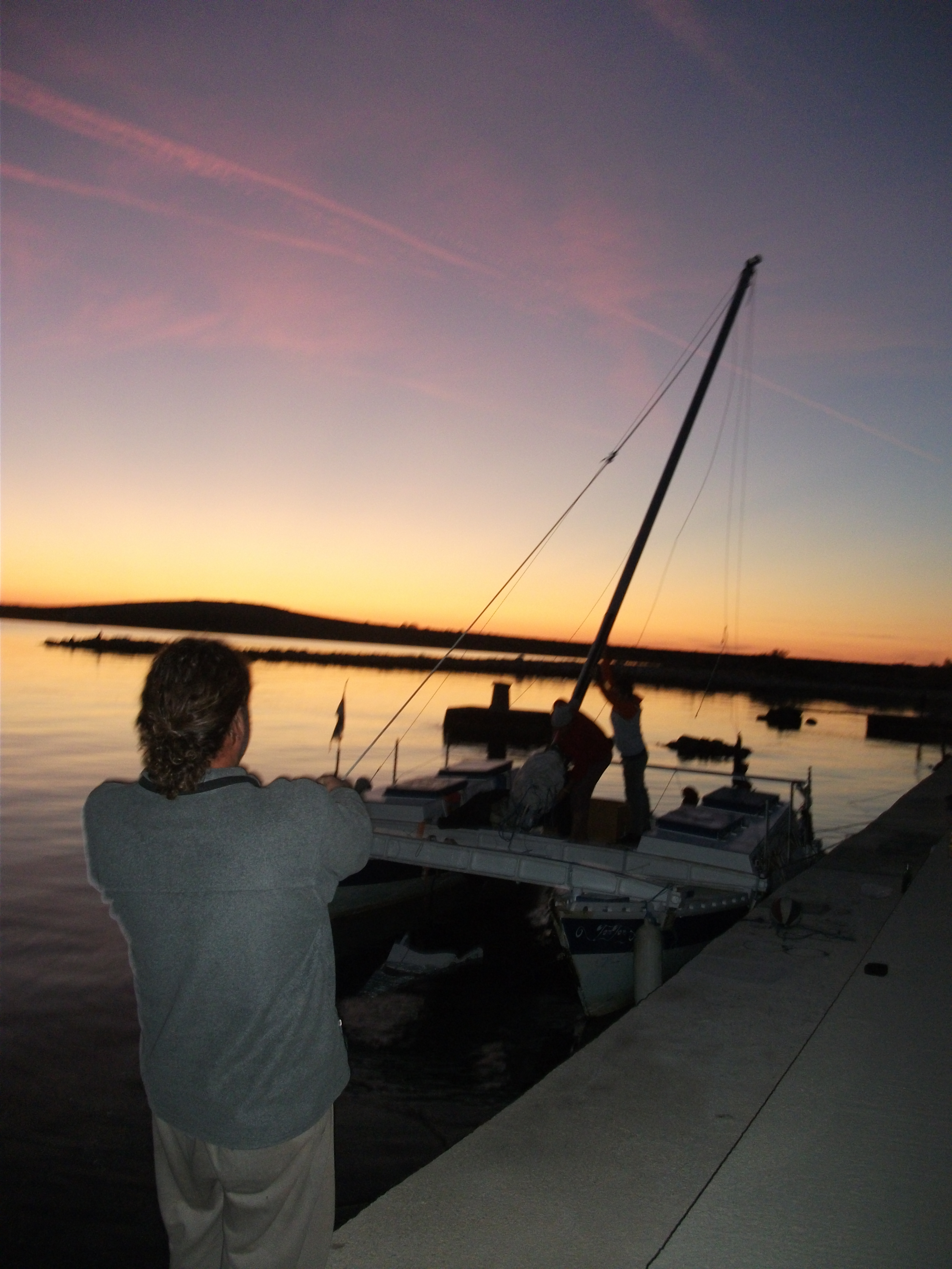

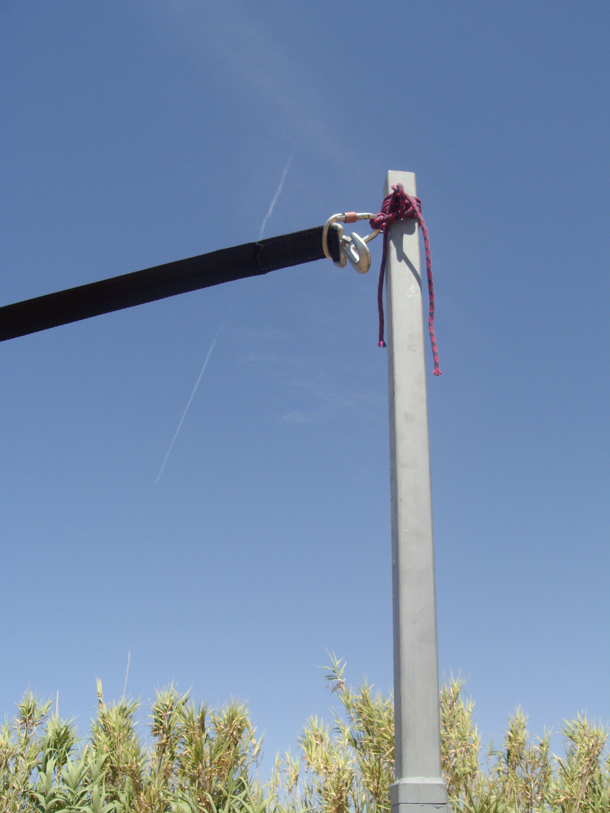

Guarda la foto del supporto che sposta verso l'alto il tiro dell'arganino, che agisce sullo strallo, per alberare-disalberare.
Poi usavo:
- fissare solidamente il piede dell'albero, con due tiranti a V sulle gallocce di poppa;
- infine contenerlo lateralmente, mediante due cime rinviate ai golfari delle sartie con un nodo scorrevole, il mezzo barcaiolo.
L'albero sale e scende che è una bellezza. Anche se fa strizza a guardarlo.
Considera che con i carrelli di alaggio a ruote pneumatiche, si può varare sulla sabbia o sulla ghiaia.
Al diavolo la gru :D

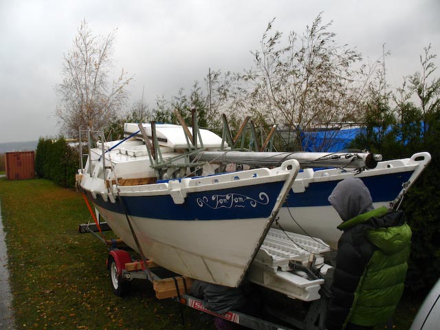

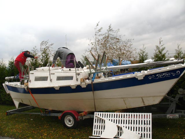

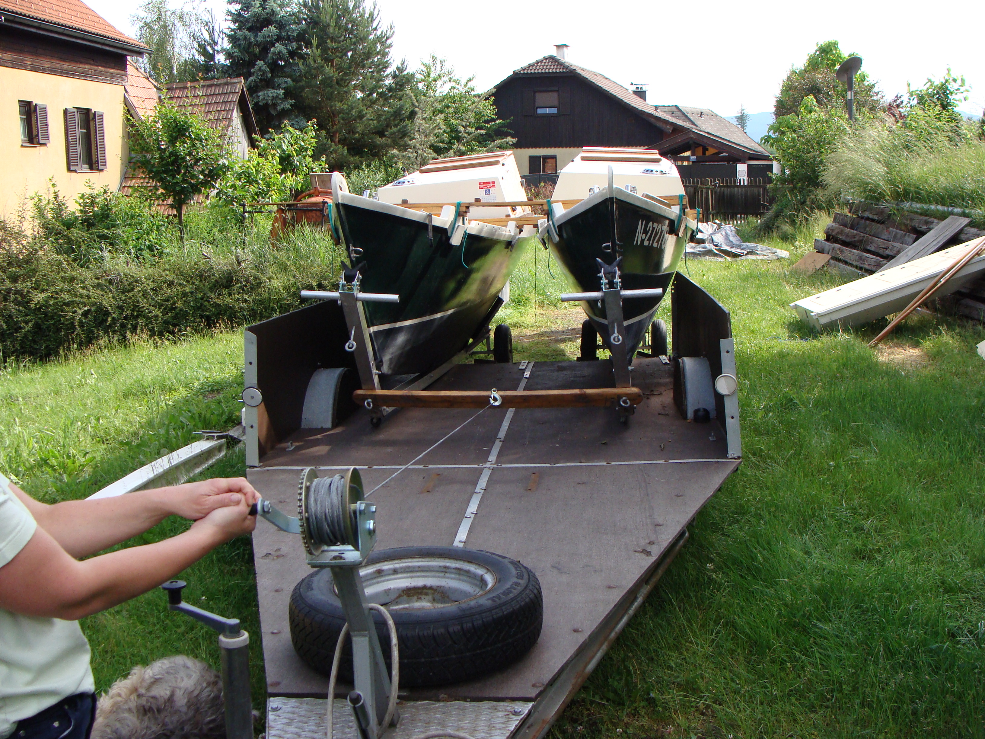

DSC03083.jpg [ 2.72 MiB | Osservato 3637 volte ]
DSC03074.jpg [ 2.73 MiB | Osservato 3637 volte ]
questa secondo me è la soluzione ideale

next.jpg [ 150.96 KiB | Osservato 3637 volte ]
qui disalberiamo in 3

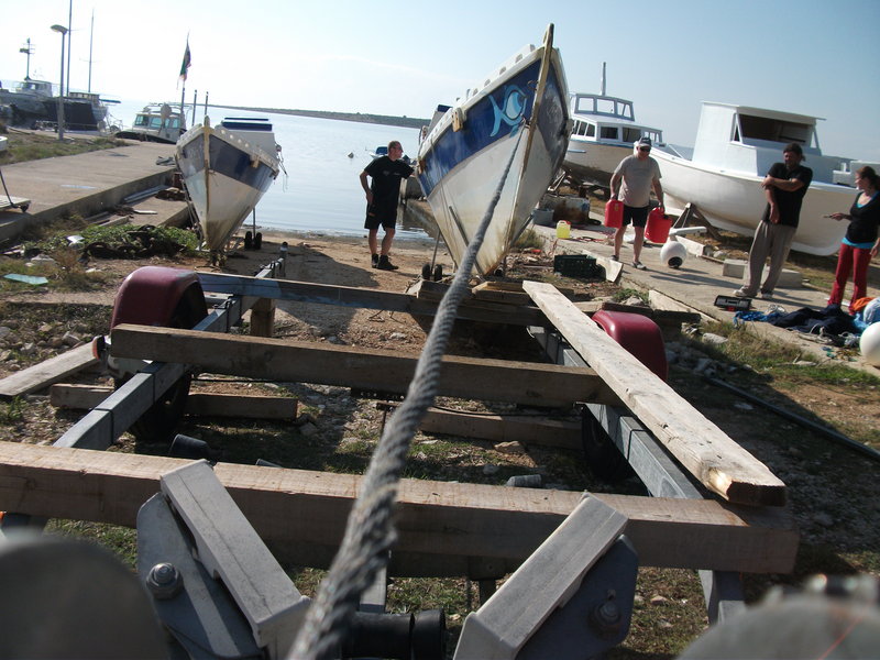

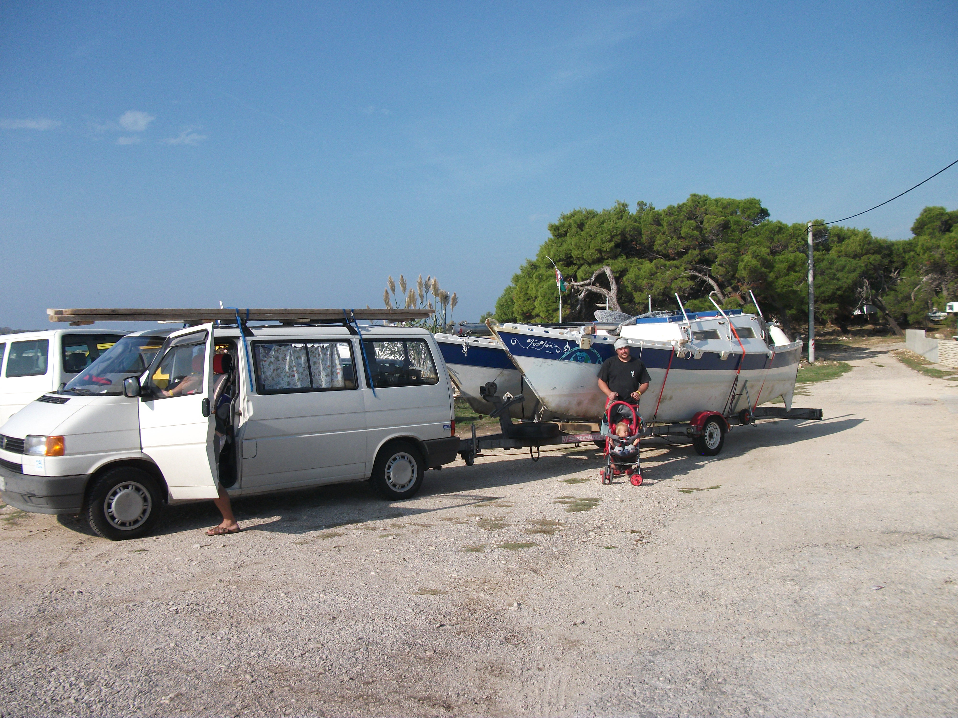

DSCF4252.JPG [ 5.49 MiB | Osservato 3637 volte ]
la carovana è quasi pronta

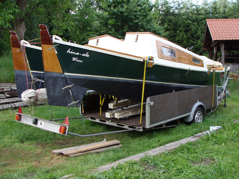

toncarrello.jpg [ 80.23 KiB | Osservato 3637 volte ]
trasportotom.jpg [ 87.02 KiB | Osservato 3637 volte ]
DSCF4299.JPG [ 2.37 MiB | Osservato 3637 volte ]
DSCF4358.JPG [ 2.36 MiB | Osservato 3637 volte ]

Bella la soluzione della foto di margutte, ma se avesse anche le traverse telescopiche, non sarebbe meglio?
