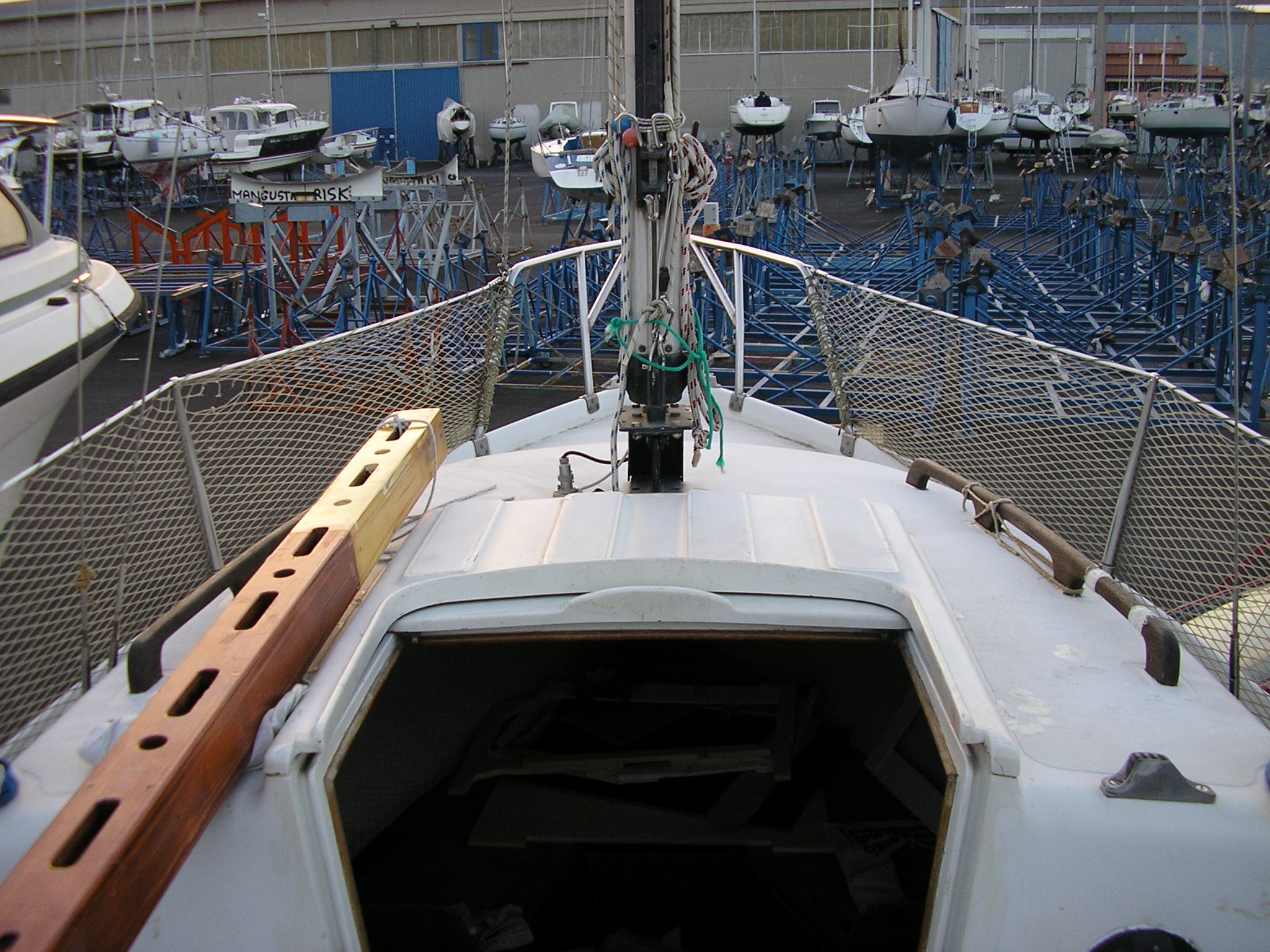

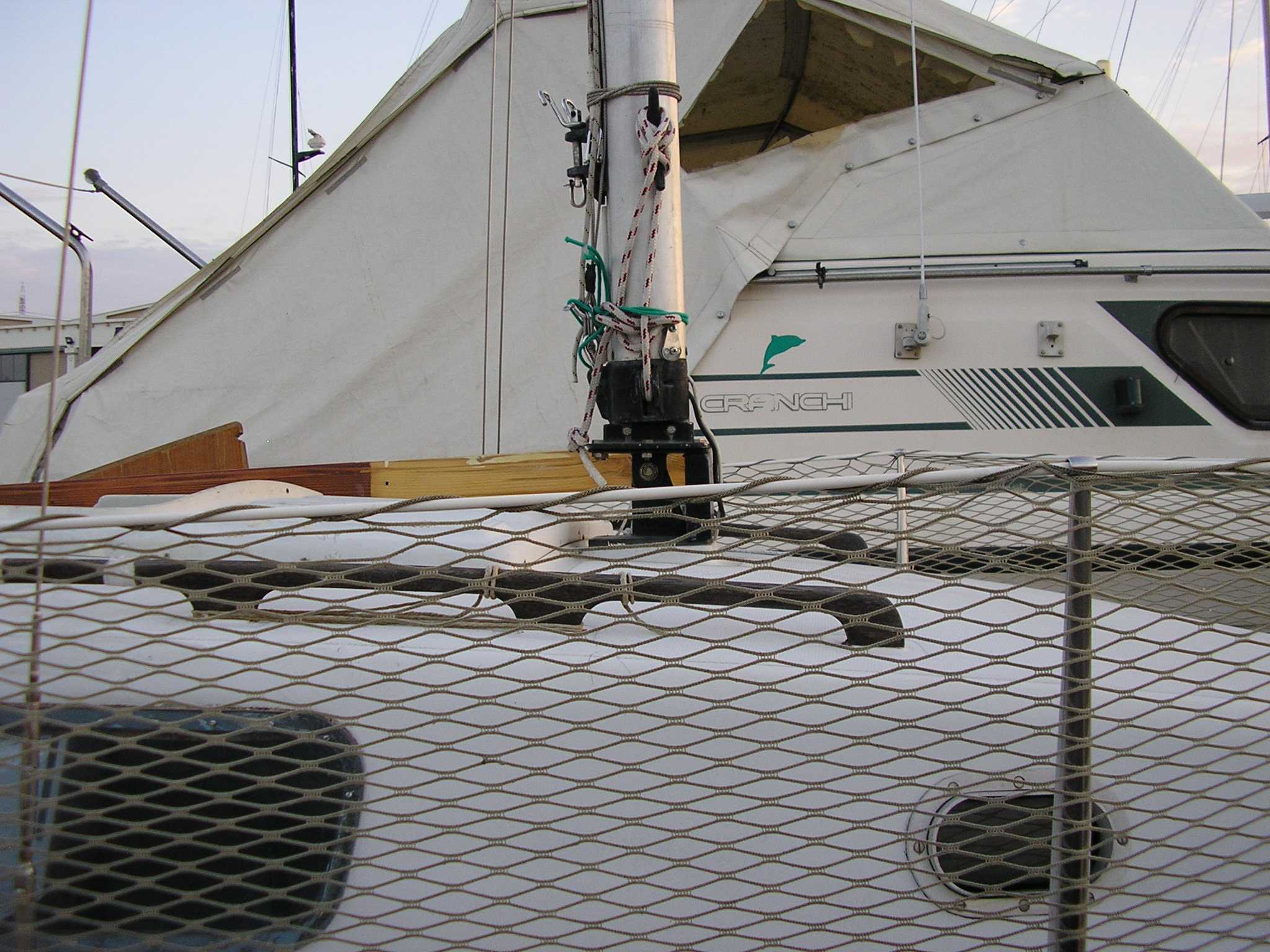

aspettando che brontolo mi possa leggere e rispondere alle mie domande, sta mani sono stato alla mia piccola Tucana. Ho fatto un paio di foto.
Così per favorire un migliore e puntuale risposta.
Nella foto n. 18 si vedonole sartie alte e quelle basse. Se forse non si capisce, affermo che NOn sono allineate col l'albero.
Quindi, prima domanda.
1) il punto F del Tutorial di ""brontolo" deve essere categoricamente allineato conil piede albero oppure posso affidarmi alle sartie due per parte,
per ovviare ai movimenti laterali ?
Se negativo, allora posso fidarmi del punto alto dello spinnaker su albero ?
Dalla foto n. 20 si vede lo snodo del piede d'albero.
Ora argomento sistemazione asta
2)come potrei sistemarla al piede albero ? Esempio con semplice cordino da 10 mm o deve per forza mettere uno snodo tipo anello metallico + puleggia ?
Non avendo alcun rinvio portato in pozzetto c' è qualche complicazione ? Quale accorgimento serio ?
Cordialmente.
Giulio.

 Oggetto del messaggio: Re: Alberatura rapida (mast stepping)
MessaggioInviato: 27/07/2016, 21:22
iulio ha scritto:
ciao,
Cordialmente.
Giulio.
Provo a rispondere in ordine sparso:
- I tiranti che servono per evitare le oscillazioni laterali dell'albero, devono essere ancorati ad un punto che consenta ai tiranti stessi di essere sempre in tensione durante tutto l'arco di rotazione (da orizzontale a verticale e al contrario durante l'abbassata) altrimenti si tratterebbe di tiranti che "non tirano" :D . Il punto "F" ha tali caratteristiche proprio perche' e' allineato con il punto di rotazione dell'albero stesso. Su alcune barche, le sartie sono fissate a punti tali che durante la manovra di alzata o abbassata dell'albero non si allentano, in questo caso non servono i tiranti supplementari. Sul Tucano non saprei, ma in genere, quasi tutte le barche hanno sartie (sia alte che basse) che durante la rotazione dell'albero (per il sollevamento o per l'abbassamento) non rimangono sempre in tensione, per cui occorre il punto"F" (pensa se l'avessi etichettato con "G" :lol: )
- L'asta di rinvio (dovrebbe essere lunga appena un po' di meno della distanza albero-landa di prua, quindi immagino intorno a 1,5 -1,8 mt nel caso del Tucano) lavora a compressione quindi puo' essere anche di legno (di sezione adeguata). Per lo stesso motivo (e poiche' anch'essa e' dotata di tiranti) l'attacco all'albero puo' essere realizzato in molti modi, purche' ben fissato e che non sfugga (ripeto, lavora a compressione)
- L'alternativa all'asta di rinvio singola, posta sul piede d'albero e perpendicolare a questo, e' la forcella a V rovesciata di cui parlavi, che si presta a essere lasciata anche in opera (ma secondo me ingombra), pero' credo che la realizzazione sia piu' complicata rispetto ad un'asta singola. Il meccanismo a V e' presente in genere sulle barche polacche, quindi puoi vederlo facilmente in opera su youtube
- In termini di dimensionamento, come osservava anche Guru, e' probabile che l'albero del Tucano (se di 6,5 mt si tratta) non sia troppo pesante, per cui le forze in gioco (che variano al variare dell'inclinazione dell'albero) potrebbero andare da un massimo intorno ai 100 kg (che con un paranco a 5 vie diventano 20 kg) nel punto iniziale a pochi kg con l'albero quasi verticale. Per il dimensionamento, considera che per la mia barca (che ha un albero di 9 mt, piuttosto pesante) utilizzo drizze da 8 mm e da 6 mm per i tiranti laterali (i bozzelli del paranco sono viadana per cime fino a 10 mm di diametro).
- Per quanto riguarda la funzionalità del sistema, se questo e' ben realizzato ti permette di eseguire l'operazione in tutta sicurezza ed in mezzo alle altre barche, sia in acqua che a terra e tollera anche un po' di vento laterale e/o onde (inevitabilmente presenti in porto..), io l'ho sempre utilizzato anche in porti "blasonati" senza troppe preoccupazioni; la vera controindicazione e' che per mettere in opera tutto l'ambaradam (supporto a poppa, asta di rinvio, tiranti laterali, paranco etc) ci si impiega un (bel) po' di tempo ed in genere cio' accade sotto il sole ....
- infine, ultimo ma non meno importante, se hai modo di farti aiutare da una persona (non necessariamente robusta) valuta anche l'altro metodo (quello senza asta di rinvio, descritto qui http://lamiabarcabrezza22.myblog.it/201 ... ce-sicura/ ) perche' piu' semplice da mettere in opera e, tenuto conto della lunghezza e peso limitato dell'albero, anche sicuro purche' si rispettino le accortezze descritte negli articoli sul blog.
Spero di averti chiarito le idee anche perche' non saprei cosa altro aggiungere a quanto scritto se non che qualsiasi sistema deve essere adattato al tipo specifico di barca e che qualche prova con particolare attenzione deve essere messa in conto.
BV
