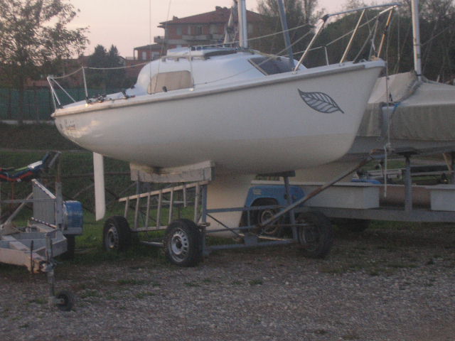

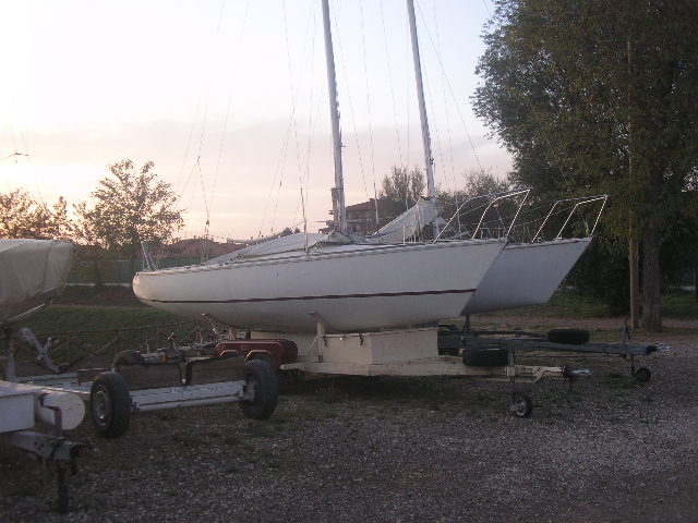

Ecco un paio di esempi, uno per un meteor e uno più basso visto da dietro vicino al FUN
P1010125.JPG [ 78.21 KiB | Osservato 4766 volte ]
P1010124.JPG [ 66.11 KiB | Osservato 4766 volte ]

A Luino ci sono decine di carrelli, Balbi per la maggior parte, con le rotaie dove infilare gli invasi Meteor. Sono quasi tutti doppio asse con sistema per bascularli per scarrare e funzionano benissimo. L'invaso vi sale viene fissato con 4 ganasce e si parte.
Il mio dubbio è quando ciò sia utile. Nel caso dei Meteor viene fatto per condividere il carrello tra membri del club, nel caso di jocondor per varare un bestione senza uso della gru, manovra che richiederebbe l'immersione del carrello, ma nel caso di Vikolcorto come in molti altri piccoli carrellabili i difetti sono maggiori dei pregi, primo fra tutti l'aumento del peso.
