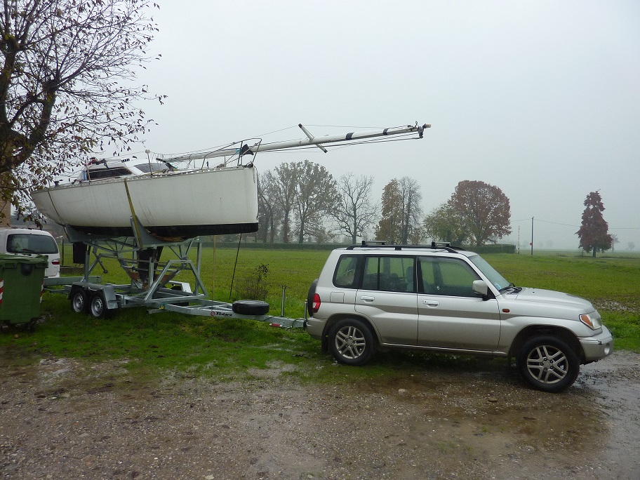

Il mio è T.A.T.S. :mrgreen: e se lo è per me............Lo è per tutti i marinai di terraferma
IMGShow[1].jpg [ 32.04 KiB | Osservato 6589 volte ]
LIBRCIRC_FAV.jpg [ 415.99 KiB | Osservato 6589 volte ]
carrello.JPG [ 272.53 KiB | Osservato 6589 volte ]
