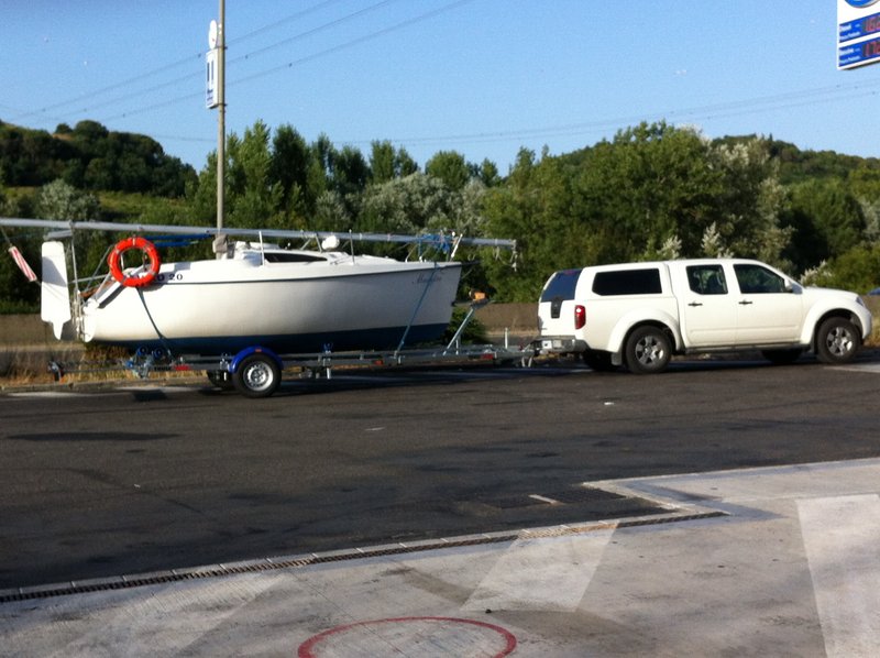

Per la mia esperienza, io avevo il viko 20, fuori tutto circa 6,20 mt il carrello LBN 6201, cioè 6,2 mt. la barca era spostata indietro pe bilanciare e il portatarga tutto esteso.
IMG_1580.JPG [ 1.36 MiB | Osservato 6303 volte ]
le barche a vela hanno quasi sempre il baricentro in prossimità della deriva o poco più avanti, quel punto va appoggiato sull'asse delle ruote
sono assolutamente d'accordo, infatti la barca è molto spostata indietro anche avendo ancora spazio a prua.
