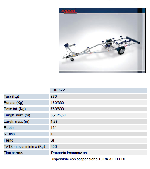

Nel caso di questo carrello (il primo che mi e' capitato), mi potete spiegare perche' la portata ha due valori? (480/330)
Anche il peso ha due valori (750/600)... :? forse in base all'allestimento ed al numero di rulli montati?
Infine, che significa TATS massa minima (Kg) 600??? :roll:
Non ci capisco niente.... e' ipotizzabile eventualmente l'uso di n carrello non frenato per trainare un Tridente che pesa 210 kg?

Assolutamente si, un Tridente, secondo me, conviene trainarlo con un non frenato così come una barca che non pesi più di 400 kg. E' troppo meglio avere la possibilità di immergere il carrello in acqua di mare senza preoccuparsi troppo, e per la frenatura basta avere un'auto sufficientemente potente e con quella che hai te non vedo problemi. Questa è la mia idea, ma non tutti potrebbero essere daccordo. Devi fare tutti i calcoli con l'apposito formulario inserendo i dati dell'auto e del rimorchio.
