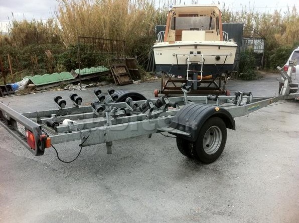

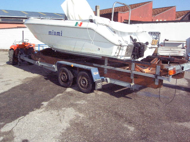

1.jpg [ 122.82 KiB | Osservato 6587 volte ]
EPSN2272.jpg [ 77.2 KiB | Osservato 6587 volte ]
p.s.
direi che ho la conferma che si possono mettere gli invasi sopra il carrello

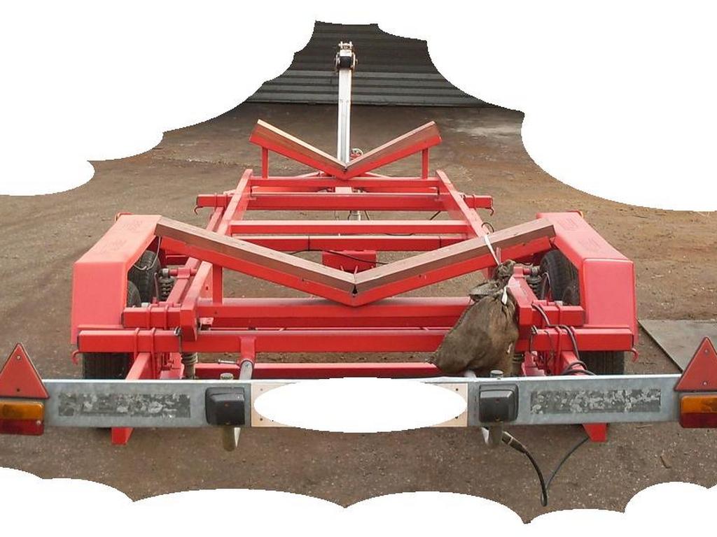

Monokar 20-2 Pisa.jpg [ 126.68 KiB | Osservato 6586 volte ]
