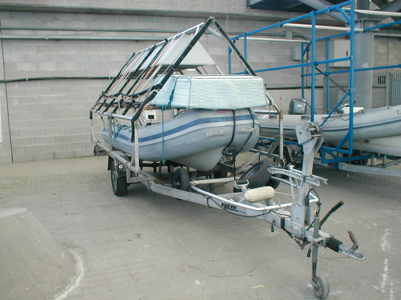

Quello dovrebbe essere il repulsore per tirare il freno a mano, il suo funzionamento lo si verifica dando uno strattone al cavetto di sicurezza, se la leva der freno scatta violenta a bloccare allora funziona.
http://www.timonieri.it/Public/data/mig ... 010003.JPG
Esempio pistone che vedi nella foto. Non serve a frenare il carrello, ma ad aiutare il movimento del freno a mano
Questo ce l'ha sotto la leva del freno a mano
http://www.gastecnology.it/images/Pima/ ... /TI10B.jpg
Questo non ce l'ha proprio
http://i26.servimg.com/u/f26/15/16/16/50/img_0210.jpg
