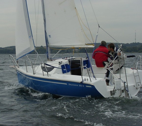

Giusto quello che dice Paddy invece, non esiste un monoscafo sufficientemente abitabile con un peso inferiore agli 800 kg ....... a parte il Viko20 (Deltania20).
Visto che ho nominato Deltania per me è molto bella la Deltania 20.5, inutile farsi illusioni sui pesi

Deltania e Viko mi piacciono molto, il problema è la capacità di raddrizzamento che a mia parere è bassa con la basculante, sarebbero più interessanti se fossero a bulbo retrattile. Dalle mie parti non ci sono laghi l'utilizzo prevalente sarebbe nel Tirreno. A meno che i polacchi non siano disposti a fare una modifica su una barca di 800 kg massimo.
