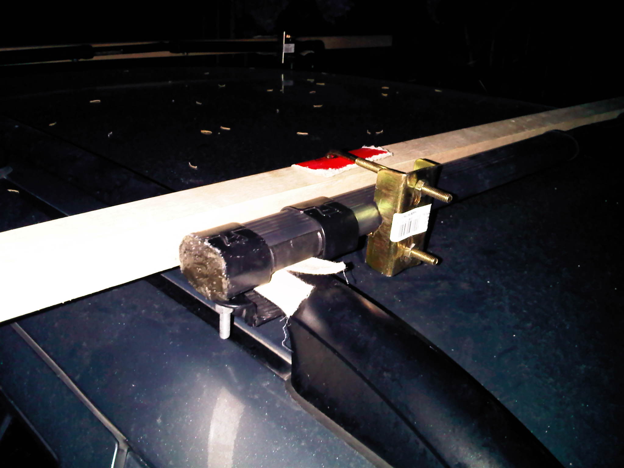

Intanto ho prolungato le barre sul tetto con delle aste di legno tagliate a 165 cm, 20 cm più della larghezza massima della barca, dovrebbe essere sufficiente per far entrare anche l'albero e il boma.
IMG00186-20110630-2220.jpg [ 165.32 KiB | Osservato 7607 volte ]
Per collegare le barre di legno alle barre portapacchi ho utilizzato dei cavallotti filettati, quelli per i pali delle antenne, forse complicandomi inutilmente la vita perchè mi sa che sarebbe stato sufficiente nastrare per bene le barre e le aste con del nastro americano.
Così invece dovrò spostare i cavallotti a misura portandoli all'interno del volume del pozzetto (di cui ho dimenticato di misurare la larghezza :evil: )
Ora devo alzare un po' l'attacco della barra portapacchi perchè la sua vite di attacco è un po' lunga e va a sfiorare pericolosamente il tetto dell'auto, non vorrei che con il peso andasse a rigare rovinosamente sotto.

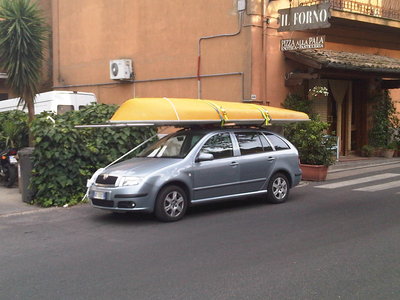

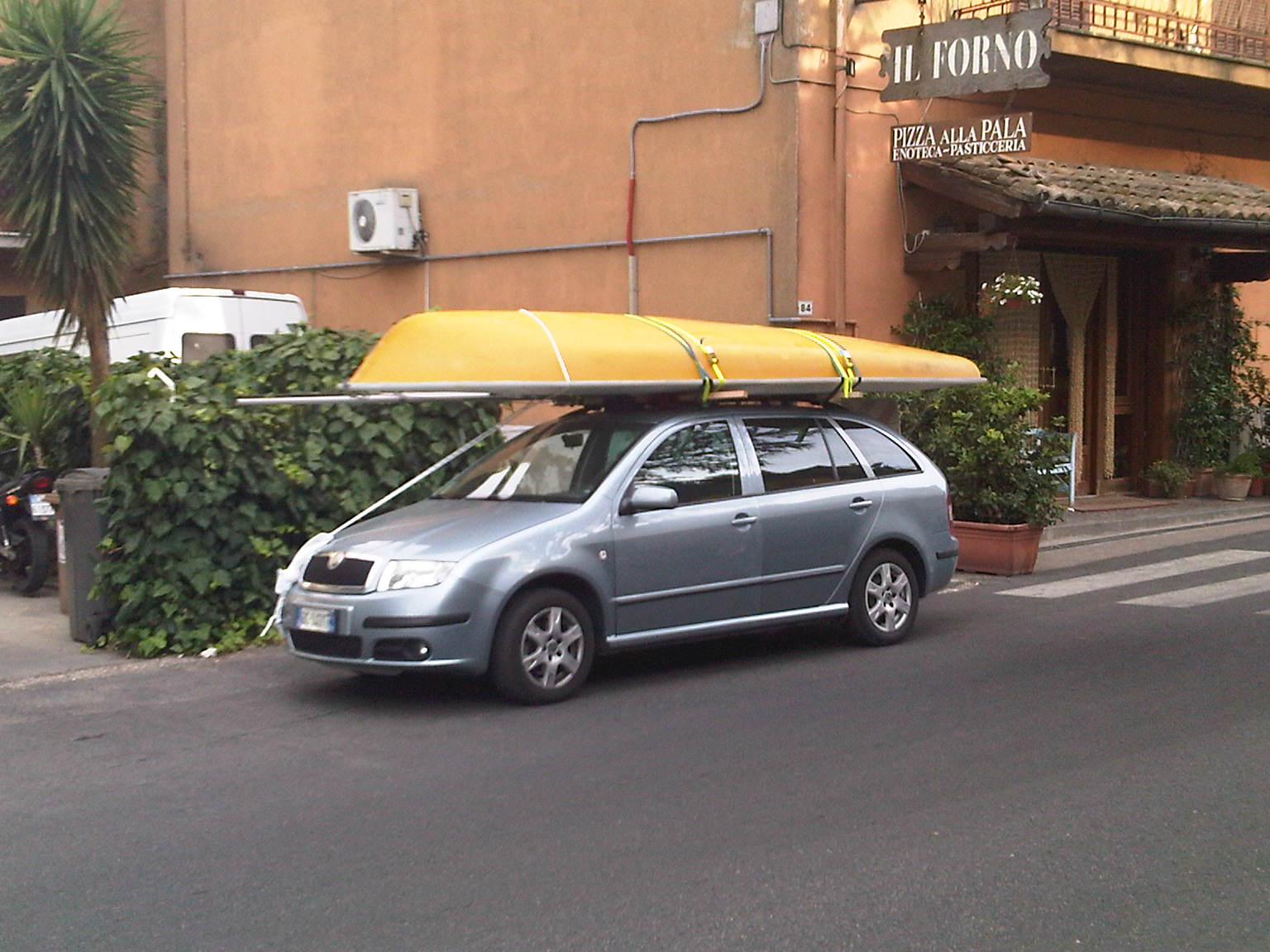

OK, missione compiuta :D .
Venerdì ho caricato e, alla velocità media di 100-110 km/h :roll: , affrontato circa 300 km per portarla al mare, apparentemente senza danni, o almeno credo (domenica sono uscito e non ho imbarcato acqua :lol: ).
Indubbiamente non è una passeggiata, si può fare al prezzo di un po’ di apprensione sia per la barca che per la lunghezza del tragitto.
La barca ora è mollemente adagiata su un letto di soffice sabbia ( non mi sono fidato a caricare sopra anche il carrello :evil: , comprerò dei rulli), e pronta a regalarmi qualche bordo salmastro per tutta l’estate.
Grazie a tutti per l’incoraggiamento ed i consigli, sono a disposizione se qualcuno ha dei dubbi o curiosità ;)

Bel carico comunque cartello andrebbe messo sull'oggetto sporgente ;)
Pizzicato subito :oops:
Lo so, e avevo anche preparato tutto per fare così, poi ho dimenticato la cinghia per il cartello e ho dovuto rimediare all'ultimo con una cima che non era abbastanza lunga. :?
Vorrà dire che avrò modo di perfezionare la cosa per il ritorno ;)
P.S. l'avevo detto che avrei sicuramente dimenticato qualcosa di essenziale, no :roll:
 Oggetto del messaggio: Re: trasporto deriva su tetto auto
MessaggioInviato: 04/07/2011, 13:34
Lo mettevo li, attaccato all'albero, poi viaggiavo in apprensione per il timore che si staccasse. Ora è solidale allo scafo e se qualcuno ha da ridire pace. ;)
