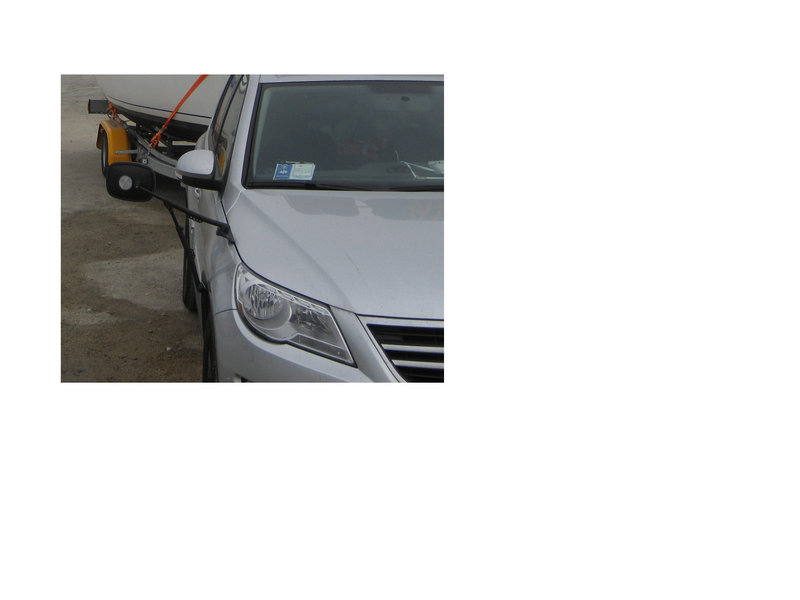

Io uso gli specchietti supplementari (nella foto) li trovo molto comodi, pratici ed utili: si fissano molto facilmente (in 30 secondi dopo averli regolati una volta per tutte) tra il passaruota e lo spigolo del cofano motore e sono abbastanza stabili anche ad alta velocita' (ovviamente riferita a quelle consentite dal traino).
Oltreche' permettere una visione posteriore (intendo scrivere proprio dietro alla barca) molto completa, hanno anche la funzione di far percepire gli ingombri laterali e (con il catarifrangente bianco) di farli percepire, soprattutto di notte, ai veicoli che si incrociano.
Oltretutto le barche sono (relativamente) strette in basso e sviluppano la larghezza massima (2,50 mt la mia) piu' in alto e, di conseguenza, il rischio di non percepire esattamente gli ingombri, soprattutto nei passaggi stretti e con gardrail alti o alberi in banchina, e' realmente elevato tenuto conto che la maggior parte delle auto e' larga al massimo 1,80-1,90 + specchietti.
Ho provato anche con quelli che si agganciano ai retrovisori dell'auto, ma li ho trovati poco pratici e meno stabili nel fissaggio.
In realtà ho anche la telecamera di visione posteriore (fissata a poppa della barca) ma, ne convengo, questo e' solo un sofismo.
