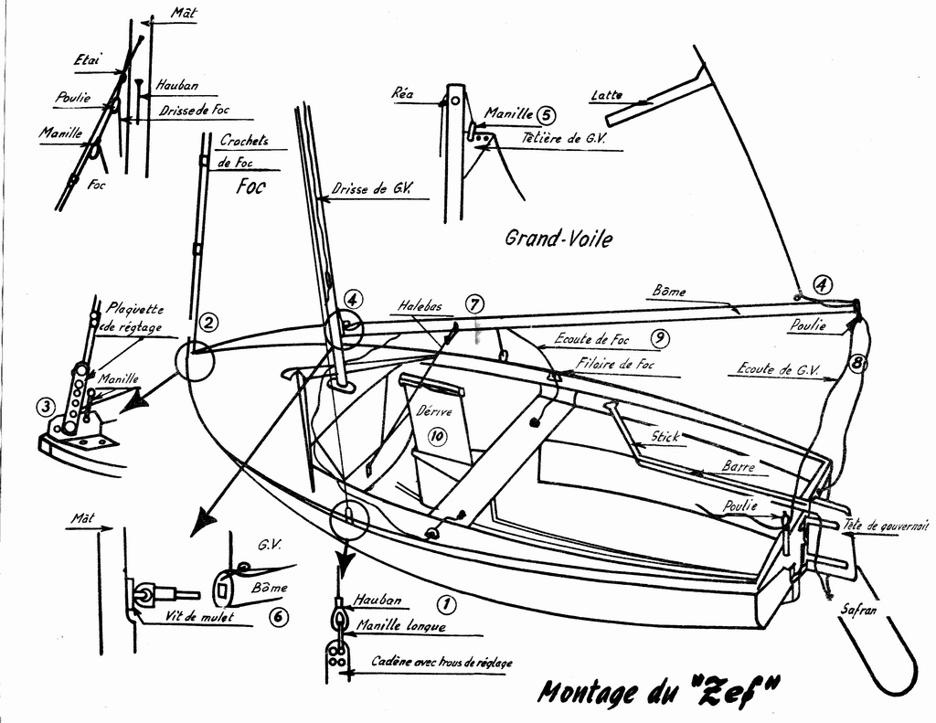

Mi sembra che sul boma manchi l'attacco del Vang, ma non si vede bene. Sul disegno dettagliato il Vang c'è (alabas). Importante per tenere basso il boma, in particolare in abbattuta (o strambata), e altrettanto, lascandolo, quando si naviga in vento forte.
Sempre lo stesso disegno indica la scotta di randa in varea (punta poppiera :oops: ) del boma; tipico delle rande riducibili per rotazione del boma; ma quando riduci devi togliere il Vang. La riduzione si ottiene così:
- bolina larga
- togli il vang
- lasca un po' di scotta randa
- molla drizza quanto ritieni giusto, per tentativi, in funzione di quanta randa vuoi ridurre
- estrai parzialmente il boma dalla trozza, così da poterlo far rollare su se stesso
- rollalo
- reinseriscilo nella trozza
- su drizza, fissala
- cazza di nuovo randa
- naviga!

Il vang non c'è sullo zef e probabile nemmeno qui
La scotta farà probabilmente questo giro:
- testa del boma
- specchio poppa: bozzello su archetto o archetto tessile tipo i laser
- testa del boma
- 2/3 boma
- base cassa deriva: bozzello a violino con strozzatore, o torretta
- 2/3 boma
- base cassa deriva

Parlo sempre delo zef perché conosco quello, ma vedendo le similitudini non sarà diverso.
I primi avevano la scotta come in quella foto, con lo strozzatore sulla poppa, ne ho avuto uno e non era comodissimo e funzionava perché era una barca dislocante e molto stabile.
La seconda richiede un po' più di "mano" e la scotta è bene averla facile da raggiungere
Per cui montavano una torretta, o uno strozzatore a violino sulla cassa di deriva

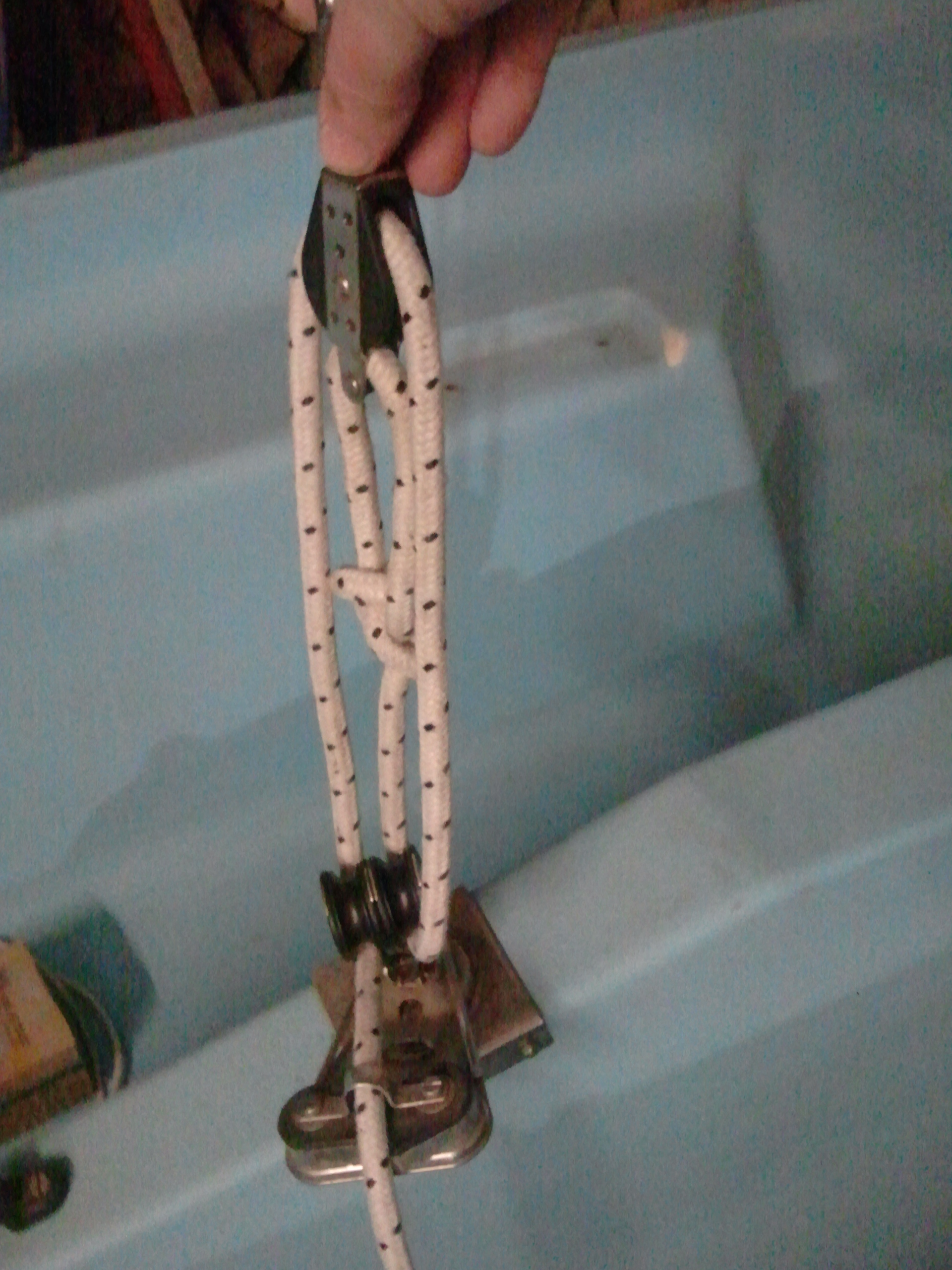

Io non mi complicherei la vita a fare un circuito del genere .... o lo fai come quello della foto che ha posato Paddy
o come quello dello ZEF ;)
.... ricorda che in queste barchette hai poco spazio per eseguire i cambi di bordo e meno roba hai tra i piedi e meglio è !!

Quindi consigli di mettere un bozzello con strozzatore a poppa e un bozzello sul boma e amen?
Se no ho visto anche questo sistema, ma mi pare già più complicato....
 Oggetto del messaggio: Re: La Prairie "Apache"
MessaggioInviato: 16/03/2014, 20:22
Iscritto il: 17/01/2011, 13:02
Messaggi: 1168
un circuito così ha senso se hai il trasto
a mio gusto : il classico sistema bozzello sul boma e bozzello doppio con strozzatore ;)
