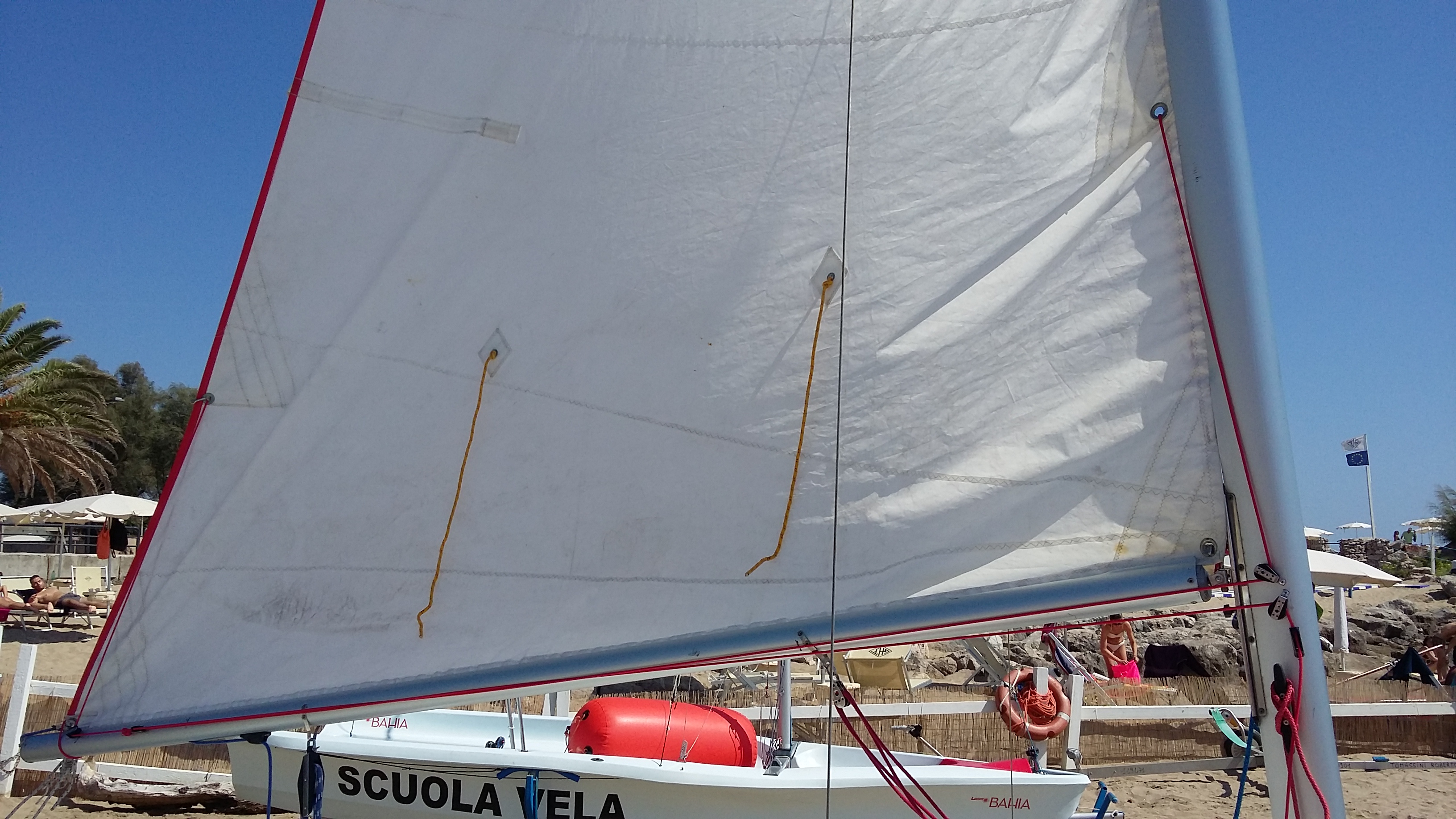

Ecco la foto del sistema
Commento file: Ecco la foto del sistema

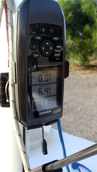

Per la velocità uso un GPS Garmin con la staffa da albero, l'altro giorno 6.4 nodi di max in due ma col prodiere in pozzetto senza sporgersi o cinghiare :)
garmin.jpg [ 45.25 KiB | Osservato 6533 volte ]
