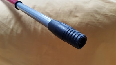

lo snodo di gomma che hai mostrato sopra è quello dell'optimisr. Funziona benissimo. Io ho usato i cardanici per circa 40 anni e vanno bene solo che hanno un angolo morto che ti costringe a qualche movimento della prolunga per ripristinarne la funzionalità quando lo raggiungi. Quello dell'optimist non ha questo problema in cambio non è eterno. Io lo uso da circa 3 anni su Deja Vu ed è più pratco dell'altro, Come prolunga uso un manico di scopa telescopico,costo 1,99 euri contro i circa 60-90 di quelli da nautica. Il manico di scopa arrigginisce dopo un paio di anni e quindi è da cambiare. Per coincidenza proprio oggi l'ho cambiato, per questi so quanto l'ho pagato.

ti allego foto della testa del manico della scopa dove si vede che ho fatto un foro per farci passare lo snodo di gomma da optimist, poi una vitina da legno messa di lato lo blocca in modo che lo snodo non si possa sfilare più. Funziona benissimo.
testa stick.jpg [ 85.58 KiB | Osservato 22205 volte ]
