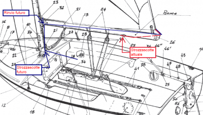

Buongiorno
Mio figlio, che è il velista esperto, vorrebbe portare la scotta della base randa sul pozzetto, vicino all'albero, dice che in fondo al boma non è pratica. In realtà ho visto anche barche più grandi che l'hanno in fondo al boma.
Voi come l'avete?
In pratica si muove solo di pochi centimetri e prevedere uno strozza scotte con bozzello mi sembra esagerato.
La prossima volta che scendo in Toscana guardo meglio il tutto e ci penso, bene accetti commenti..... :D :D
Buona giornata a tutti

Ecco, cerco di chiarire meglio allegando un disegno.
In rosso la scotta attuale per tensionare la base della randa, che viene cazzata su uno strozzascotte sulla parte terminale del boma. Per cazzare/lascare, si deve andare a prenrede il boma sbandato dal lato opposto dell'equipaggio.
In blu quello che vorrebbe fare mio figlio, passando la scotta dentro il boma fino all'albero e cazzandola alla base dello stesso, con un apposito strozzascotte.
Spero che adesso sia chiaro... :?

Il tesabase! Ora ho capito. :ugeek:
Con la randa inferita sul boma quella manovra incide molto poco. Lasciala così.

Scusa l'ignoranza, per inferita intendi dotatadi garrocci o conunque connessa lungo tutto il boma?
In questo caso, la mia randa, è connessa colo con un occhiello nella parte anteriore ed un unico garroccio nella parte finale del boma, dove c'è il tesabase....
Lo so, sono un bestia con i termini marinari :( , spero comunque di essermi spiegato......
Ciao...
Si, come nelle foto che vedo in questo thread
seawind ha scritto:
In questo caso, la mia randa, è connessa colo con un occhiello nella parte anteriore Brancarella di trozza ed un unico garroccio Cursore nella parte finale del boma, dove c'è il tesabase....
In questo caso si, la regolazione della base randa ha senso rinviarla in pozzetto.
