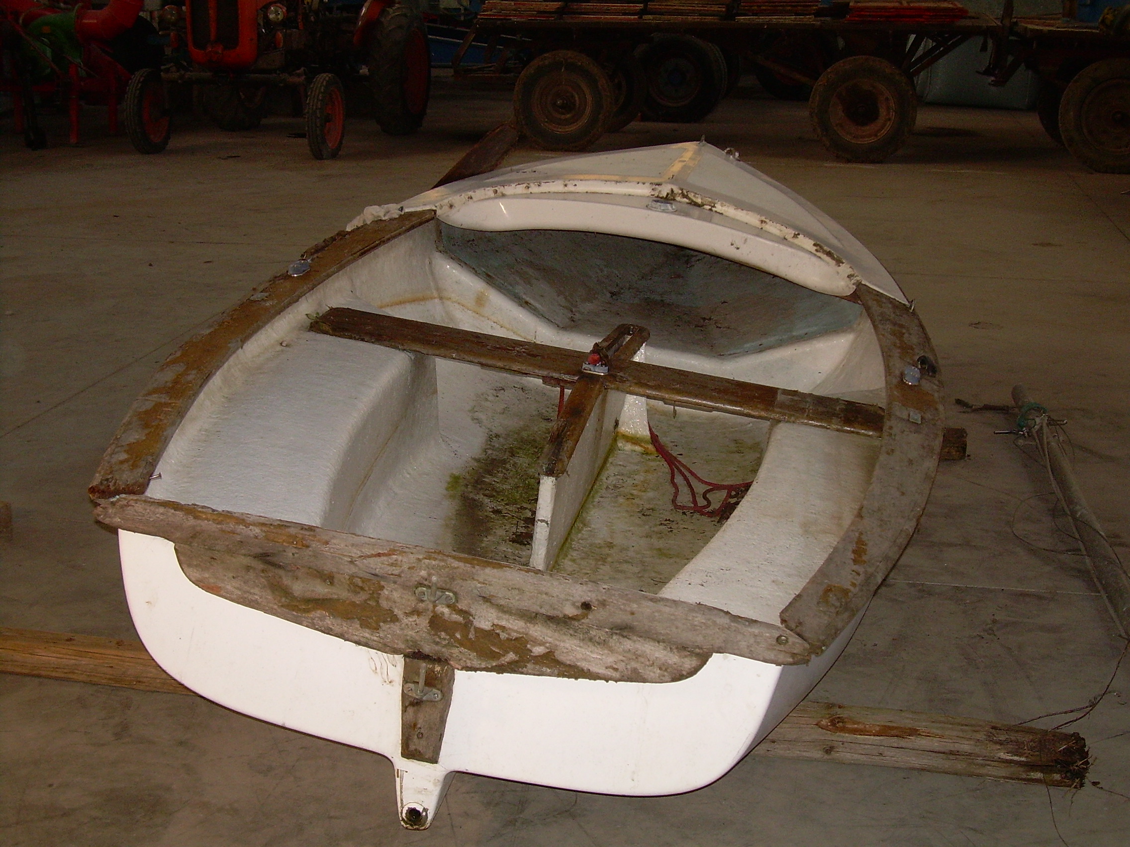

Ciao a tutti i proprietari di ZEF: con una certa URGENZA avrei bisogno di conoscere le misure esatte del timone dello Zef; ne ho appena acquistata una e ne è sprovvista.
Se magari qualcuno potesse inviarmi una scheda un pò precisa delle misure con un piccolo disegno, dato che lo devo fare ex novo.
Inoltre è possibile sapere le misure del Boma?
Grazie Carol

Ciao con urgenza è difficile, ma in settima posso provarci ;)
Benvenuta

Grazie mille, attendo sempre con una certa ansia
