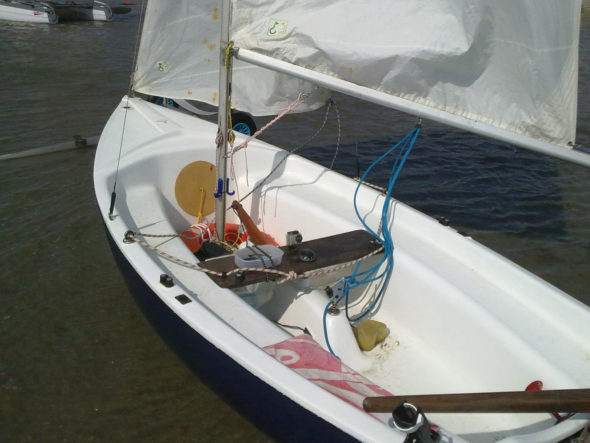

MessaggioInviato: 16/03/2014, 22:28
Al momento ho trovato solo questa.... poi cerco meglio 8-)
12.jpg [ 451.77 KiB | Osservato 4461 volte ]

grazie!!:) ma, domanda da ignorante, c'è molta differenza tra fissare la scotta di randa tra 3/4 del boma e cassa di deriva oppure tra fine del boma e poppa?
 Oggetto del messaggio: Re: La Prairie "Apache"
MessaggioInviato: 17/03/2014, 0:14
Da ignorante ti risponderei: "direi di no" ;) ma qui c'è gente molto più competente di me.
Di certo se la metti come la mia non hai il trasto randa, ma sinceramente per fare i giretti tranquilli.... tutta questa necessità :?
Meglio il vang :D
MessaggioInviato: 17/03/2014, 0:56
La differenza è nel paranco, più demoltiplichi più puoi avanzare sul boma, ma al contempo più cima dovrai gestire.
Banalmente: mentre timoni devi recuperare la scotta, la tua bracciata fa circa 150 cm in un paranco a 4 vie recuperi meno di 40 cm e il boma si sposta di 20. Pochi quindi e spesso ti ritrovi a doverne fare 2 di bracciate.
Io comunque proverei uno e l'altro e poi scegli il preferito.

quindi ricapitolando dovrei prendere 2 bozzelli e provare a fissarli o uno a 3/4 del boma e uno sull'attacco della cassa deriva oppure uno in testa al boma e uno a poppa...giusto?:)grazie!
MessaggioInviato: 17/03/2014, 9:37
Devi prendere un bozzello doppio da fissare al boma e un violino a 2 vie con strozzatore e aricavo.
bozzello doppio
Così:
O così:
Violino
Così il circuito, dove lo metterai non importa, sarà violino-doppio-violino-doppio-violino strozzatore
Oppure se lo metti sicuramente sulla cassa di deriva puoi prenderlo a torretta
Ma sempre con doppio e a ricavo
P.S. le foto sono ideali, non andare su prodotti di gran marca, un violino può costare anche più di 150 euro :?
