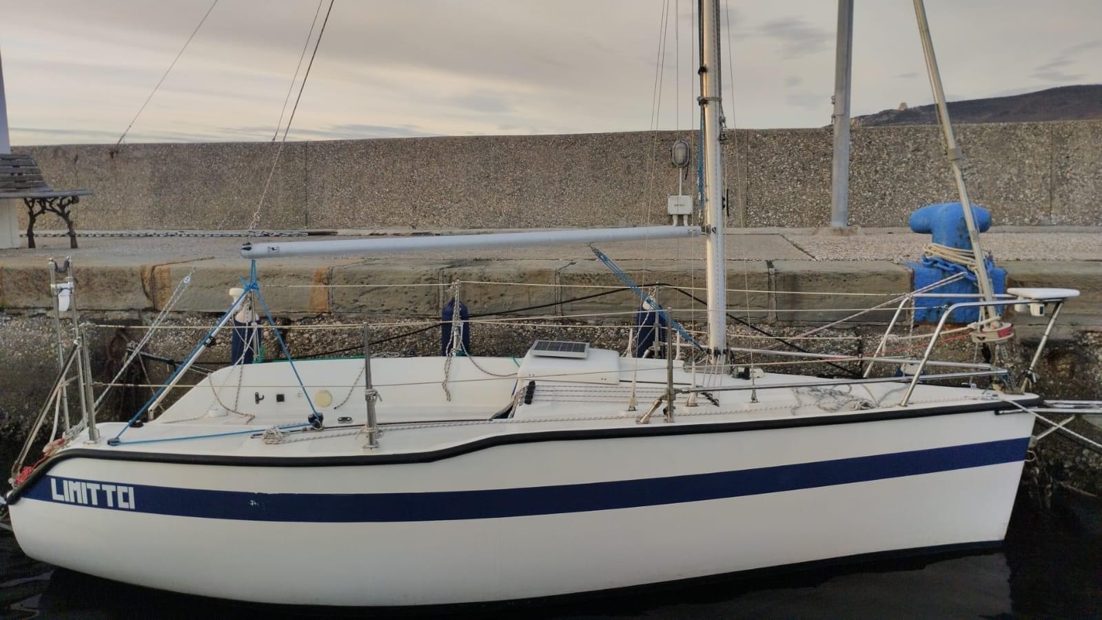

Cortesemente qualche possessore del Limit TCI che abbia ancora le murate con la fascia dipinta e con la scritta LIMIT TCI può dirmi le dimensioni esatte? Sarebbe sufficiente l’altezza della fascia e possibilmente l’ingombro della scritta.
Grazie.
Vorrei ripristinarla come in questo magnifico esemplare!

Ho ricostruito dalla foto le dimensioni, stampato una prova ed applicato per vedere l'effetto che fa.... carino.

Apprezzabile approccio..
Due osservazioni:
- non lo rifarei mai nero
- non dev'essere facile applicare una striscia dopo averla tagliata a misura.. una mezza idea ce l'ho, ma certamente qualcuno ne ha di meglio... aspettiamo :P

Si Tramp, non lo faccio nero ma blue come quella in foto, che fra l'altro ho visto in vendita su Subito....
Io ero più orientato a verniciarlo piuttosto che incollarlo.
Forse è più semplice tirare una riga e mascherare con scotch da carrozzieri. Le lettere non sono un problema, le intaglio e poi vengono in negativo quindi bianco delle murate contornate dal blue della striscia.
Devo fare due prove per vedere se riesco a tirare lo scotch lungo tutta la murata senza curve strane.
Vedremo. intanto qui piove a dirotto quindi non posso lavorarci.
Devo pure dipingere la coperta.... devo aspettare il disgelo! :D

non credo che una semplice lignola possa dare risultati soddisfacenti.
noi vogliamo vedere la striscia seguire la linea dello scafo, che pero' non e' sviluppabile con una retta..
quindi ci vorra' una curvatura (piu' o meno regolare) che segua quella dello scafo.
E una curvatura sola non basta, perche' la prua "stringe" piu' rapidamente di come fa la parte centrale o la poppa.
Se dovessi rifarla personalmente opterei per il nastro che va attaccato un pezzo alla volta stando attenti alla curvatura "generale" da lontano..
Come farlo?
Si possono usare i nastri adesivi (colorati) appositi e acqua e sapone da spruzzare prima...
Ti permette di muovere il nastro finche' l'acqua non evapora.
L'alternativa e' farlo a pezzetti con il nastro da carrozziere, controllando il risultato da lontano mentre si procede.
Sai che non capisco, o almeno non capisco bene?
Forse è ingenuo (anzi dato l'interlocutore lo è certamente..) ma io penserei a seguire la linea del bottaccio (che mi sembra dritto, a parte la zona di poppa) con una distanza costante verso il basso. Ma se sbaglio non mi mollare qui... :P
E poi una domanda: come realizzare la linea di galleggiamento, se non mettendo la barca in acqua ferma e segnando con dei tratti ravvicinati di adesivo, per poi raccordarli? Certo, prima è da vedere se c'è traccia di antivegetativa, e valutarne eventuali (limitate?) modifiche...
Grazie in anticipo per i chiarimenti ;)

Ma infatti la mia idea iniziale era appunto fare sponda sul bottazzo che è poi l’unico punto di riferimento visivo che farebbe notare lla fascia dritta o meno.
Poi sono stato coinvolto nel turbinio delle forme di uno scafo…
Mi sa che un buon righello e uno scotch da carrozzieri potrà essere luna soluzione sensata
