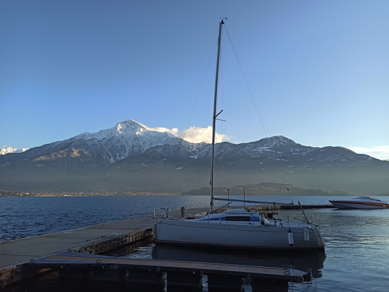

Anche se è passato un po' di tempo.. concludo il thread allegandovi l'immagine di "zingarella", acquistata questa estate.
IMG_20201210_152446.jpg [ 173.25 KiB | Osservato 43102 volte ]

Bellissima..
Veramente complimenti (con un po' di invidia... :roll: ).

Molto bella , complimenti
