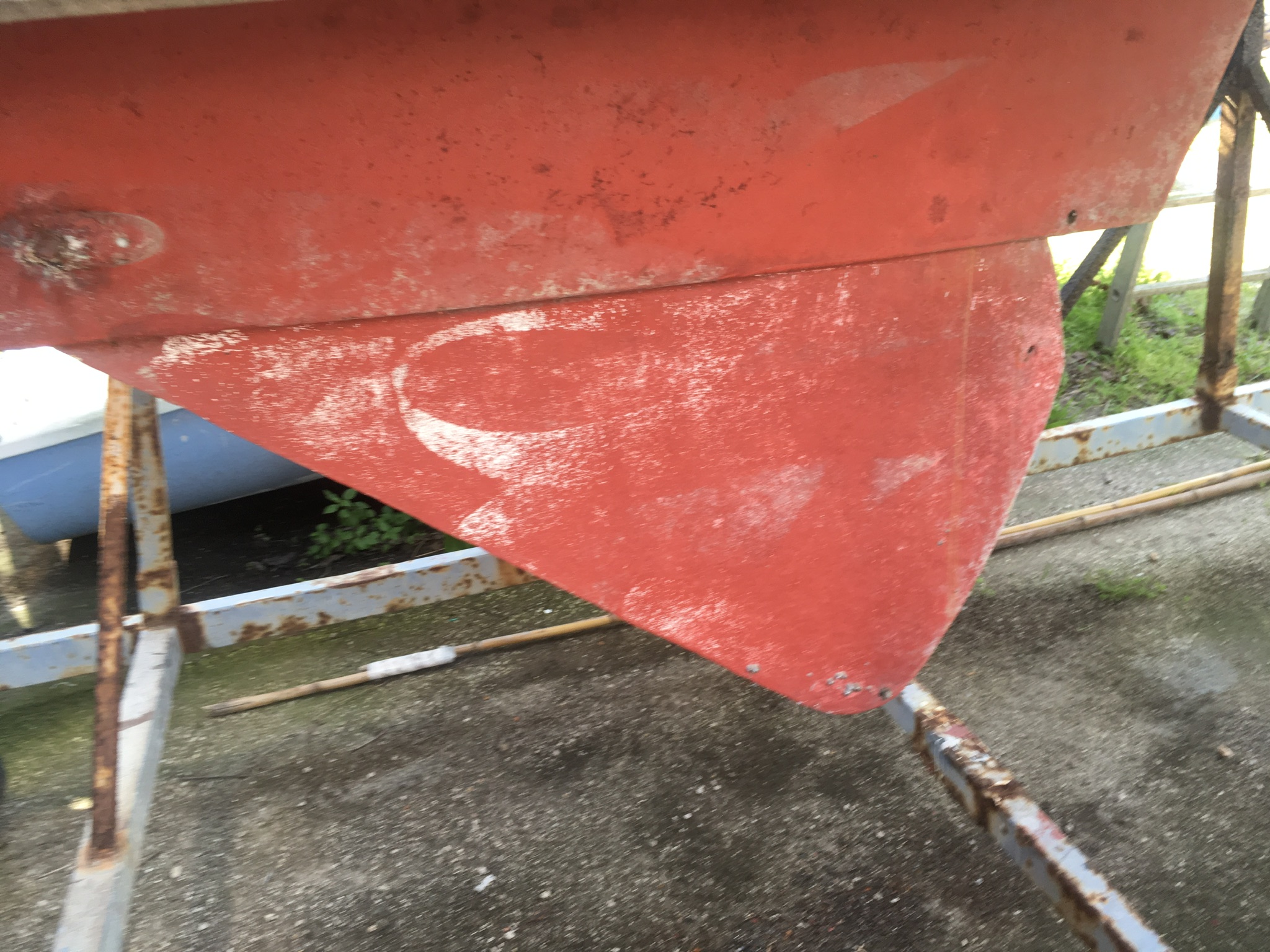

Eccomi qua... dopo la presentazione entro nel dettaglio. Covid permettendo io per giugno vorrei mettere in mare la mia “nuova” barca...messa così è un po’ ambiziosa...
I requisiti sono: lunghezza massima 5.5 m perché più di questo avrei difficoltà a trovare un ormeggio, deriva mobile per poter ormeggiare in bassi fondali e potere alare da carrello, peso abbastanza contenuto 400/500 kg una piccola cabina, più per riporre le varie attrezzature che per dormire, preferisco avere spazio fuori che dentro perché non credo che farò mai campeggio nautico...prezzo molto contenuto perché è un esperimento...ovvero la prendo per usarla con la famiglia ( ho già una deriva) moglie e figlio piccolo e nella realtà dei fatti non so effettivamente quanto mi seguiranno. Quindi non vorrei investire molto.

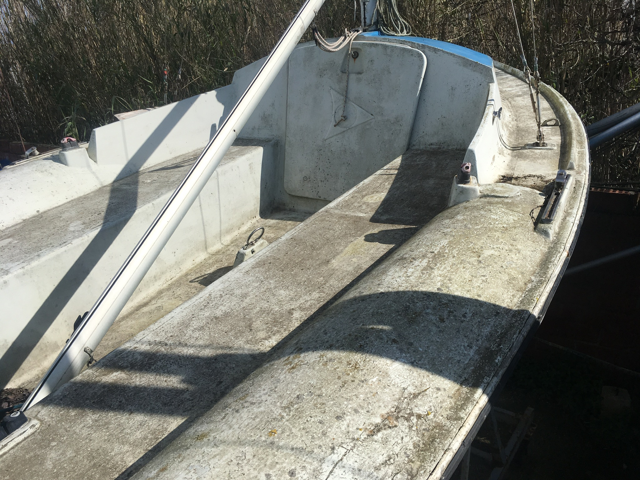

Ho trovato a poco prezzo dalle mie parti una Eau Vive o forse Aloa 17 probabilmente prodotta dal cantiere seb marine. Necessita di diversi lavori che non mi spaventano...a partire da una riverniciata di scafo e coperta e varie eventuali. Mi piace il fatto che è discretamente spaziosa e pur avendo una pesante deriva mobile ha anche una piccola chiglia zavorrata che secondo me la rendono abbastanza stabile è completa di tutto e sembra strutturalmente sana.
Domande...
Qualcuno la conosce?
La parte di chiglia fissa rendono il varo da carrello difficile?

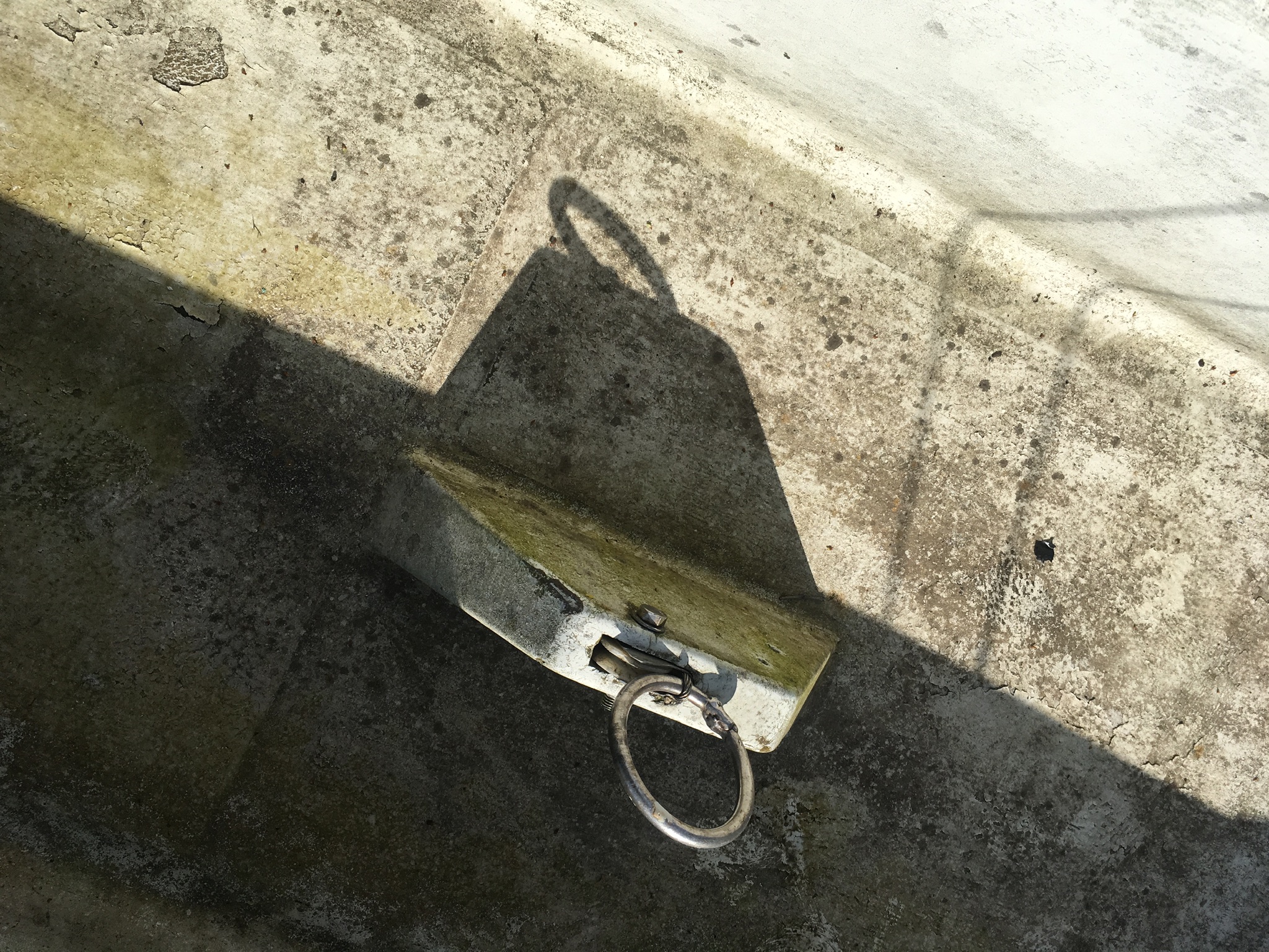

Non ho capito come si blocca la deriva...ha un cavo d’ acciaio in coperta che permette di alzarla ma non si blocca. Sono tutte così o manca qualcosa?

Bella barchina sicuramente stabile.
Lavori da fare sicuramente molti, poche immagini quindi difficile stimare, ma meno di 500euro di materiale sarà difficile, se mancano le vele o sono da rifare arrivi a 2000 in un attimo.
Il varo con la deriva è ovviamente più difficile, ma se il carrello è ben organizzato e conosci lo scivolo è fattibile.
La deriva è così in tutte, è il peso a tenerla giù, non esiste meccanismo abbastanza robusto da impedirle di chiudersi in caso (remoto) di scuffia.

Si, anche io avrei calcolato una cifra simile. Le vele ci sono...è completa di tutto. In teoria potrebbe essere messa in mare e navigare. Va cartata e riverniciata la coperta in alcuni punti il gelcoat è scheggiato, il timone va riverniciato ma è sano, così come la deriva che dovrò smontare sabbiare e trattare a dovere. Lo scafo non è messo male ma per estetica andrebbe riverniciato. Drizze e scotte meglio cambiarle...le sartie invece sono state rifatte recentemente. Bozzelli e strozzatori sembrano in ordine.
Il bottazzo ha visto giorni migliori, pensavo di toglierlo e basta, chiudendo i fori delle viti. Fortunatamente ho tutta l'attrezzatura necessaria ed ho già fatto lavori del genere quindi la cosa, salvo imprevisti, non mi spaventa.

Mi sembra che sia la barca giusta per quello che vuoi fare tu, della stessa categoria di alpa5,5 o il limit che giustamente segnalava anche Tramp.
Non conosco il modello, ma mi sembra che sulla lama di deriva ci siano due fori, e sulla torretta per il sollevamento c'è una puleggia, per capire come è organizzata anche a livello di drizze etc ti consiglio di cercare su siti francesi, dove probabilmente è più diffusa.
Per quanto riguarda le condizioni bisognerebbe vederla dopo una bella lavata, ma se lo scafo è sano penso che il resto si sistemi e se hai anche le vele la spesa complessiva non dovrebbe essere alta.
Mi associo alla saggia considerazione di chi mi ha preceduto sul raddoppio della stima iniziale, sia di costi che si tempi, però tu non ti far scoraggiare, da quanto scrivi hai manualità ed entusiasmo, tutto il resto si trova :lol: :lol:
