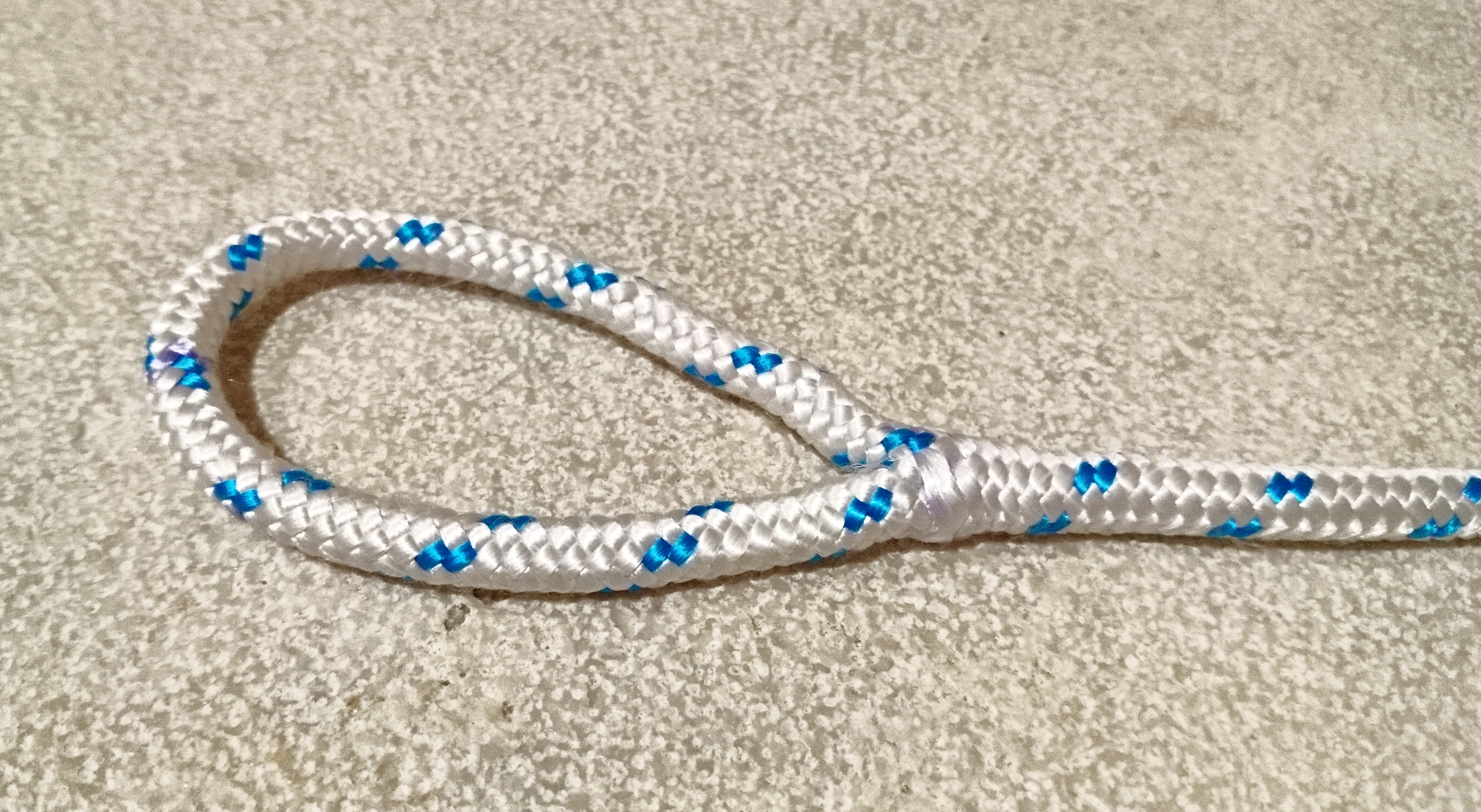

Detto fatto!
Come primo esperimento sono piuttosto soddisfatto.
A mia discolpa posso dire che la cima è una cima del piffero, da 6 mm e non nautica, con anima a fibre parallele, e come ago ho usato uno stecchino da spiedini di bamboo :lol:
 Oggetto del messaggio: Re: E finalmente... Etap 21i a casa!
MessaggioInviato: 18/01/2020, 9:36
Abbiamo creato un mostro :lol:
Scherzi a parte è perfetta. Solo una cosa: usa solo fibre intrecciate altrimenti rischi non si assuchino scivolando. La resistenza sarà comunque tanta, tale da non accorgersi salvo nel momento del bisogno.

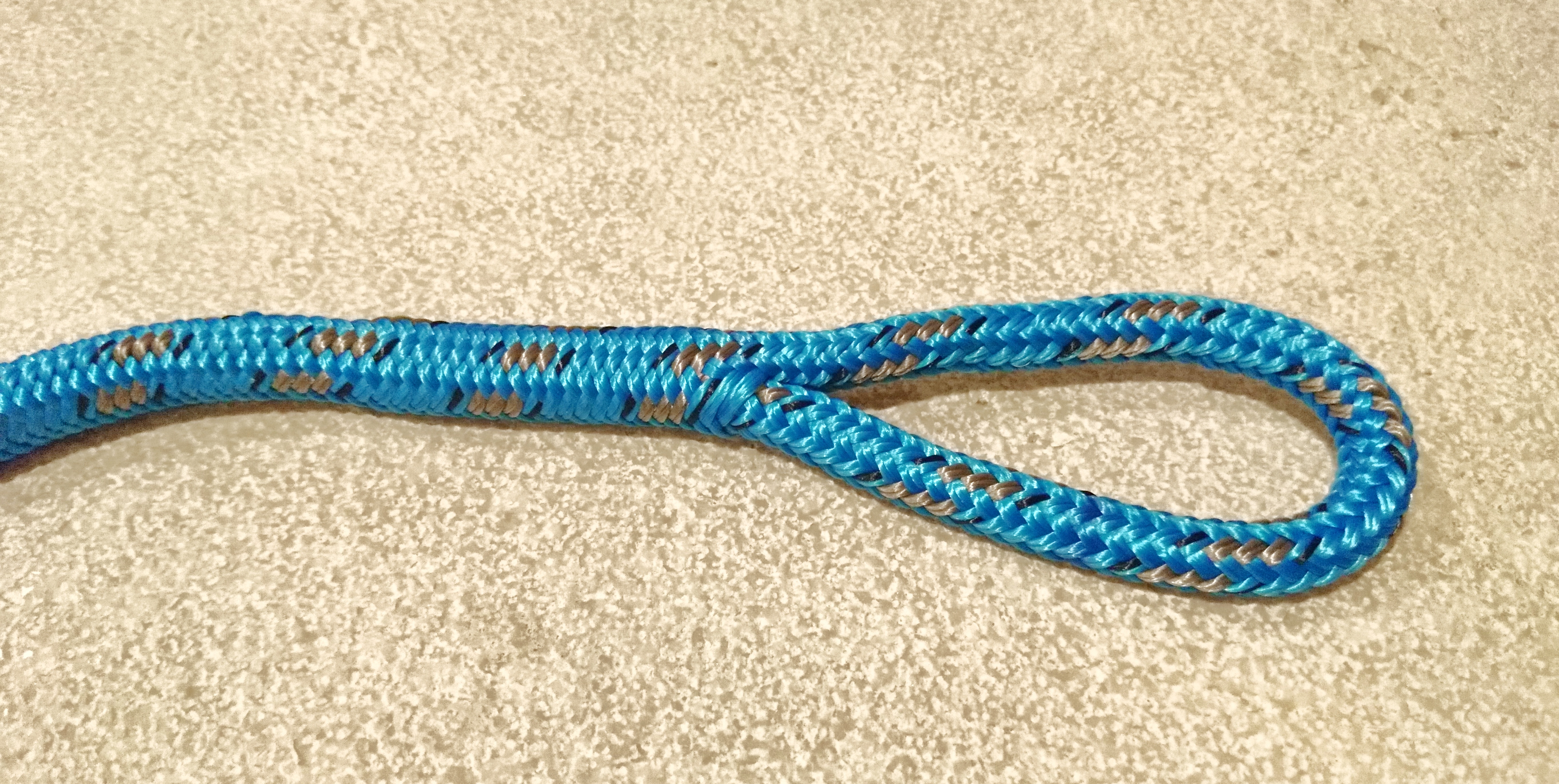

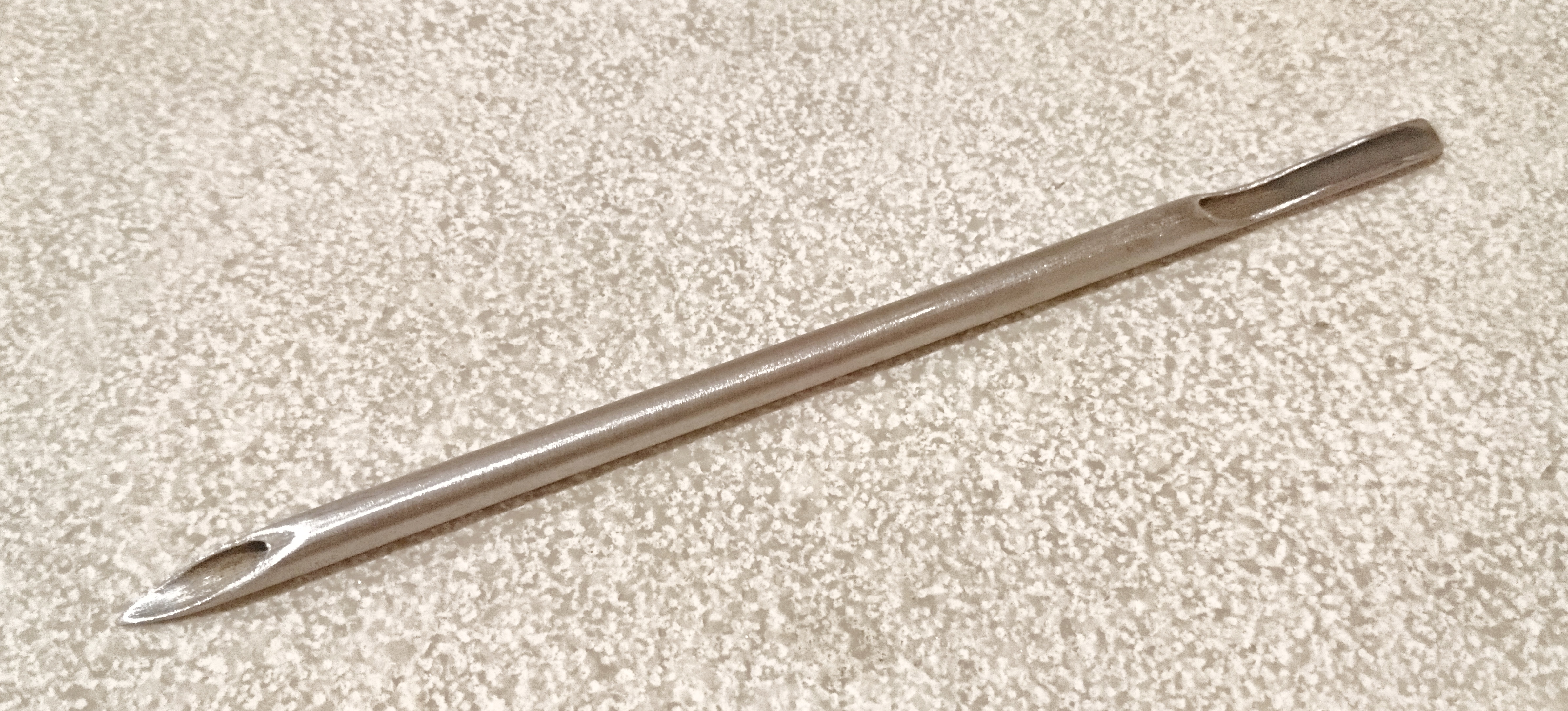

Era solo una prova, però stamattina preso dall'entusiasmo sono passato al lavoro e mi sono fatto un ago serio.
ago.jpeg [ 3.32 MiB | Osservato 4345 volte ]
Mi sono procurato qualche metro di cima con anima intrecciata da 8 e ne ho fatta un'altra.
Adesso sono soddisfatto 8-)
piomba_02.jpeg [ 4.98 MiB | Osservato 4345 volte ]
Pensavo che fosse una cosa molto più difficile, e invece si fa tranquillamente.

Facile? :?
Quanto hai rastremato l’anima e che lunghezza hai impiombato?

Eh adesso....
Ho seguito pari pari le istruzioni di Ropesplicing, che poi è la stessa cosa che fa qui
https://youtu.be/Ym1-rI0SdaA
(non riesco ad inserire il video...)

Mi sembra un ottimo lavoro, bravo!!!
Facile? :shock: Mi sa che le cose sono facili quando si hanno mani capaci ;) :lol:

Poi non ho mai detto facile, solo non così impossibile come credevo.
Stamattina ne ho fatta un'altra, mi ci vuole comunque una mezz'ora... Però seguendo passo passo le istruzioni si fa.
Domanda, una piomba come quella del video, la posso usare tranquillamente per le drizze? Sto tranquillo?
Avete suggerimenti/modifiche da proporre?

L’impiombatura mantiene il carico della cima a differenza del nodo che la dimezza.
