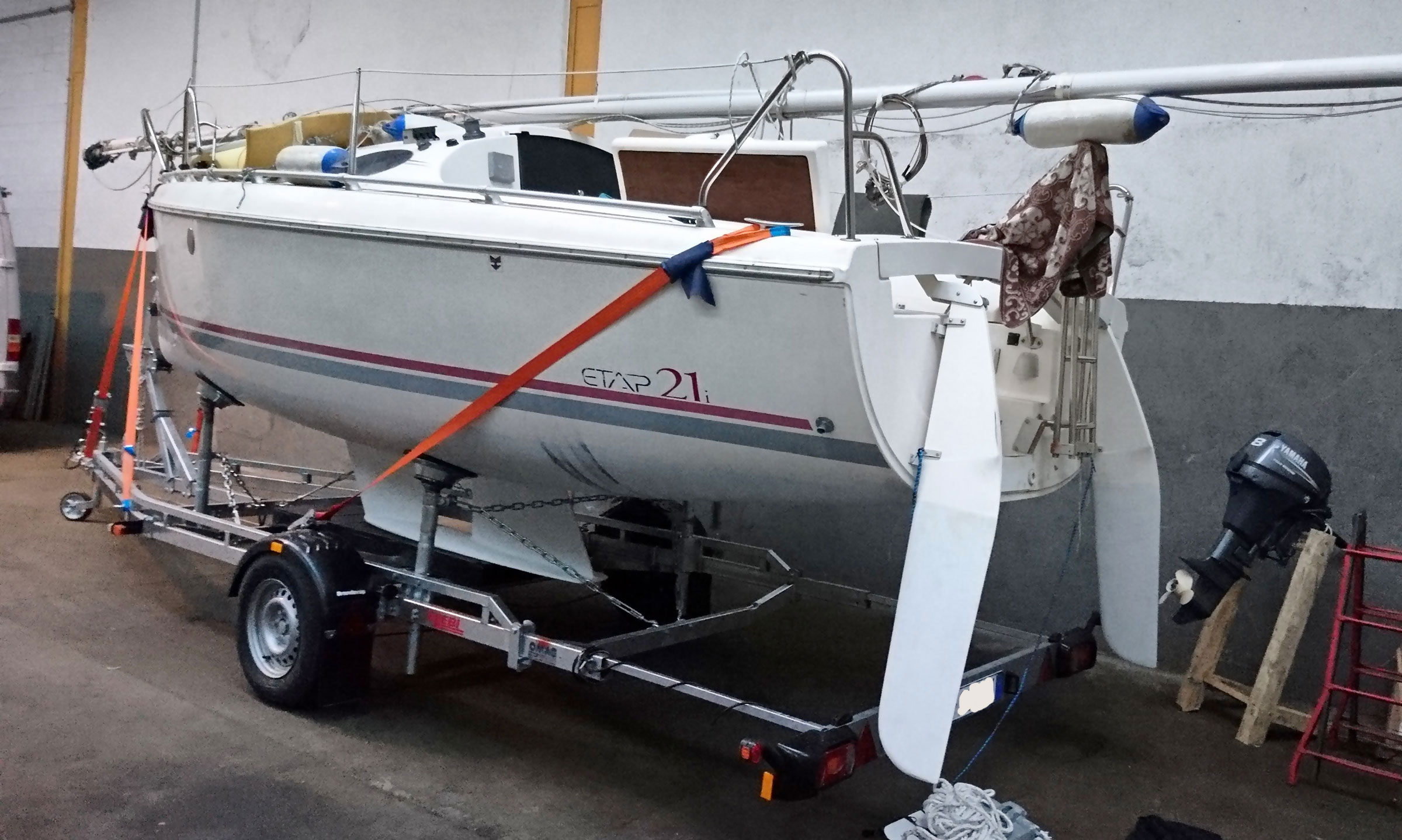

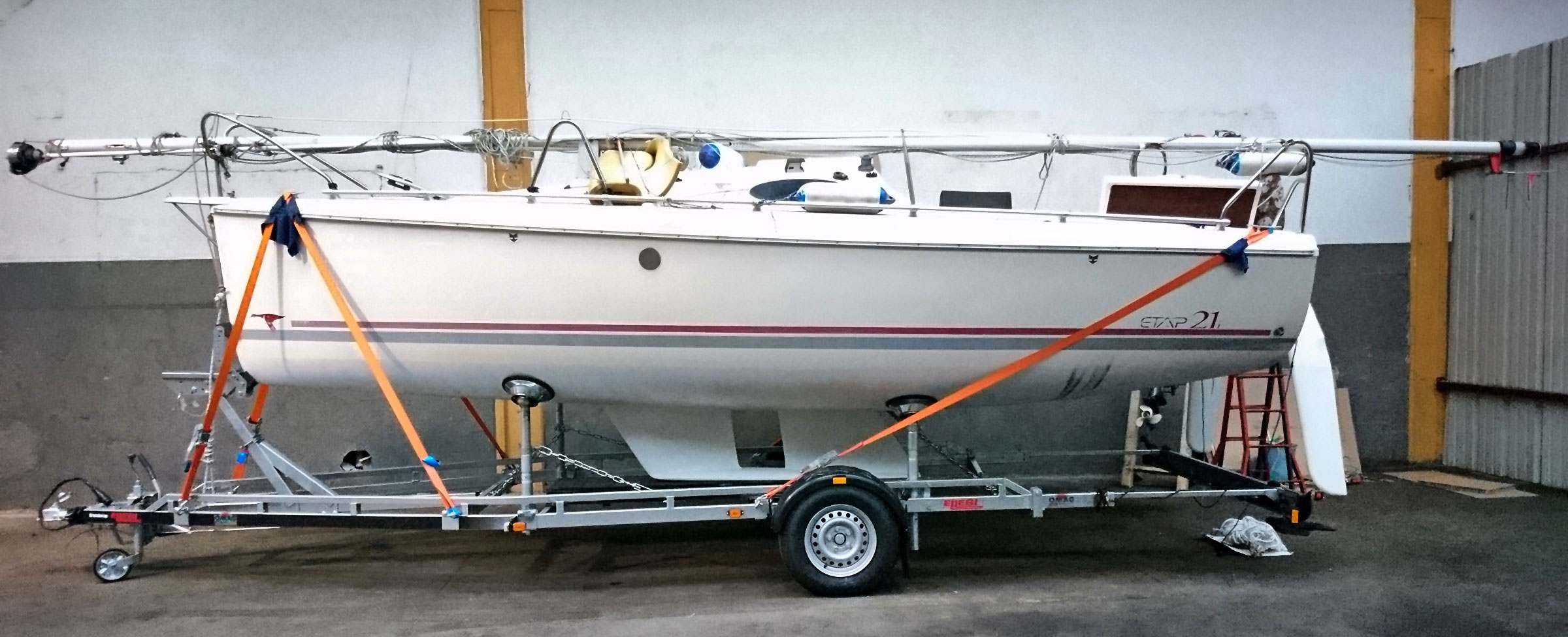

Come scritto nella'altro post, finalmente abbiamo fatto il trasferimento, ora sono ufficialmente armatore! :o
Ma bando alle ciance, ecco qualche immagine della barchetta.

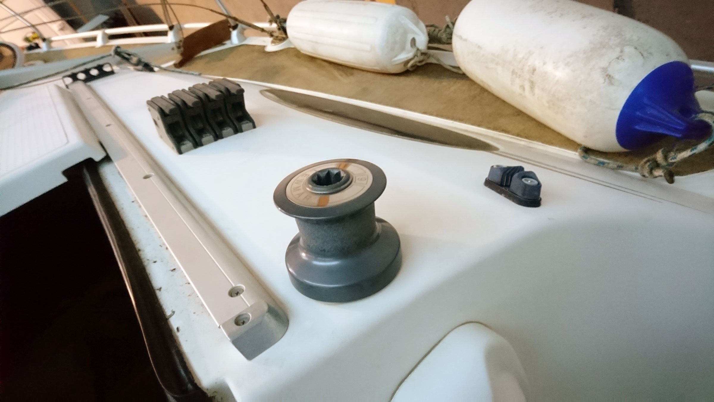

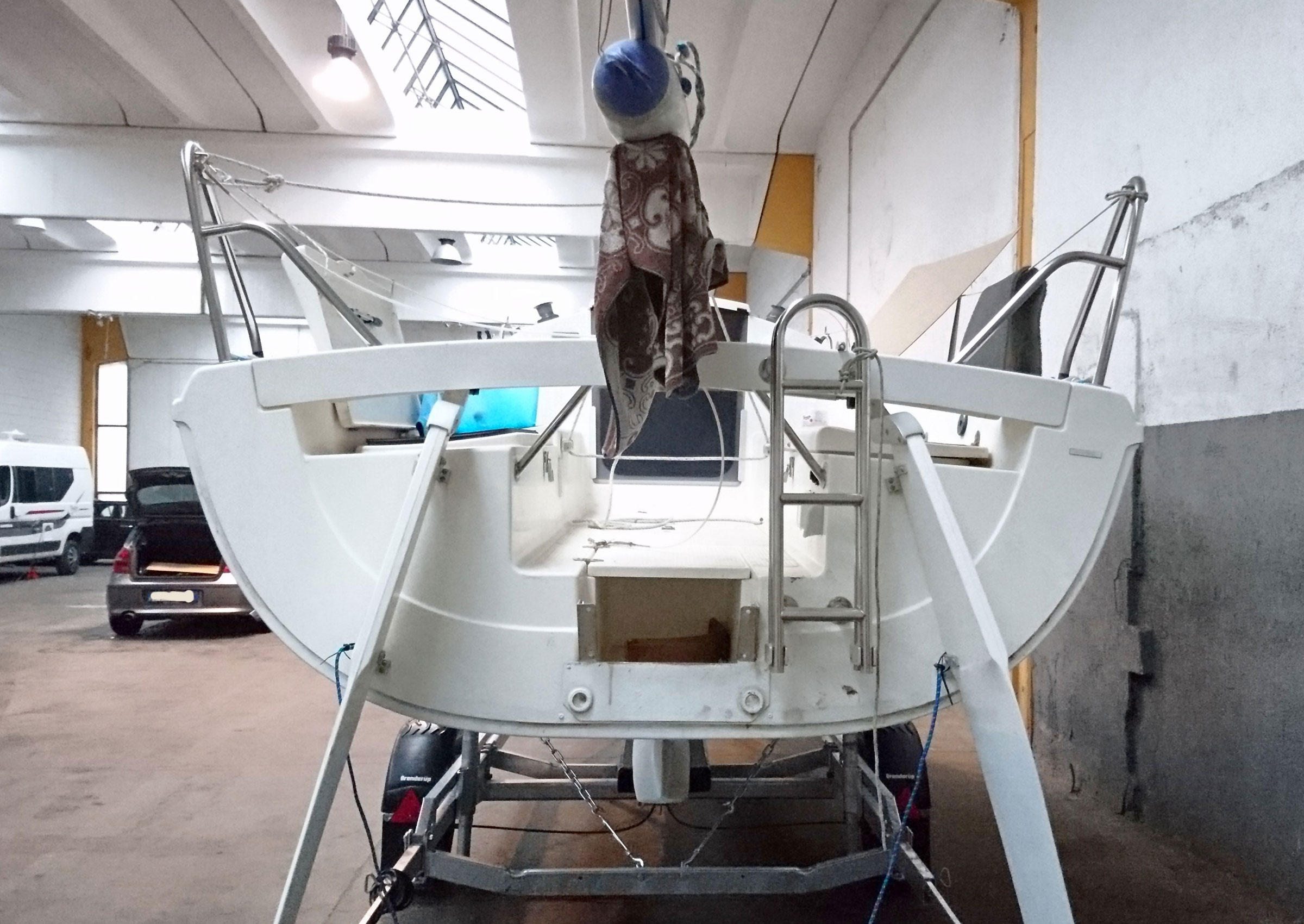

Esterno
ext_01.jpg [ 345 KiB | Osservato 40793 volte ]
ext_02.jpg [ 468.58 KiB | Osservato 40793 volte ]
ext_03.jpg [ 501.63 KiB | Osservato 40793 volte ]
ext_04.jpg [ 287.98 KiB | Osservato 40793 volte ]
ext_06.jpg [ 292.33 KiB | Osservato 40793 volte ]
ext_07.JPG [ 263.52 KiB | Osservato 40793 volte ]
ext_08.JPG [ 228.07 KiB | Osservato 40793 volte ]
ext_09.JPG [ 364.76 KiB | Osservato 40793 volte ]

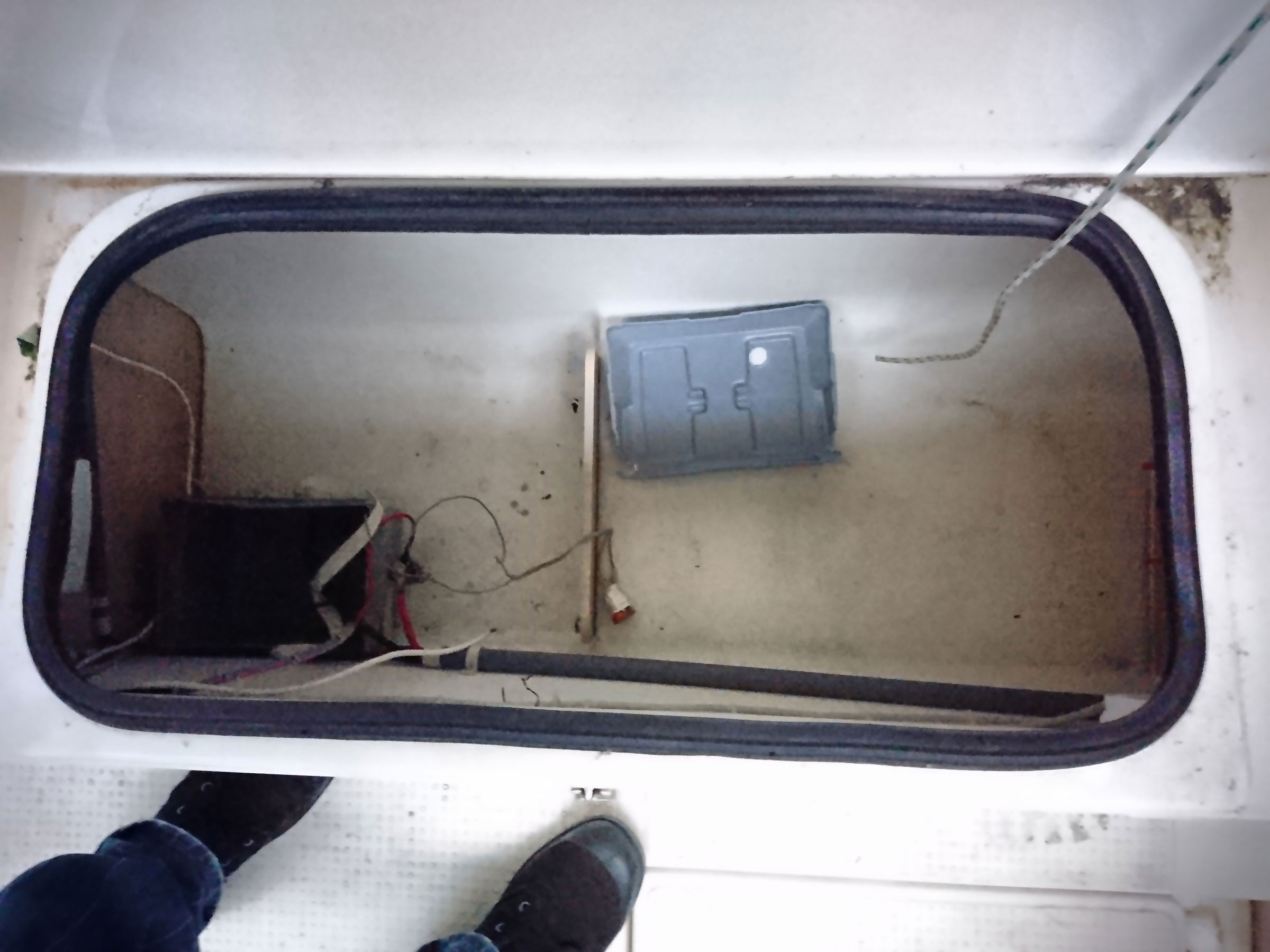

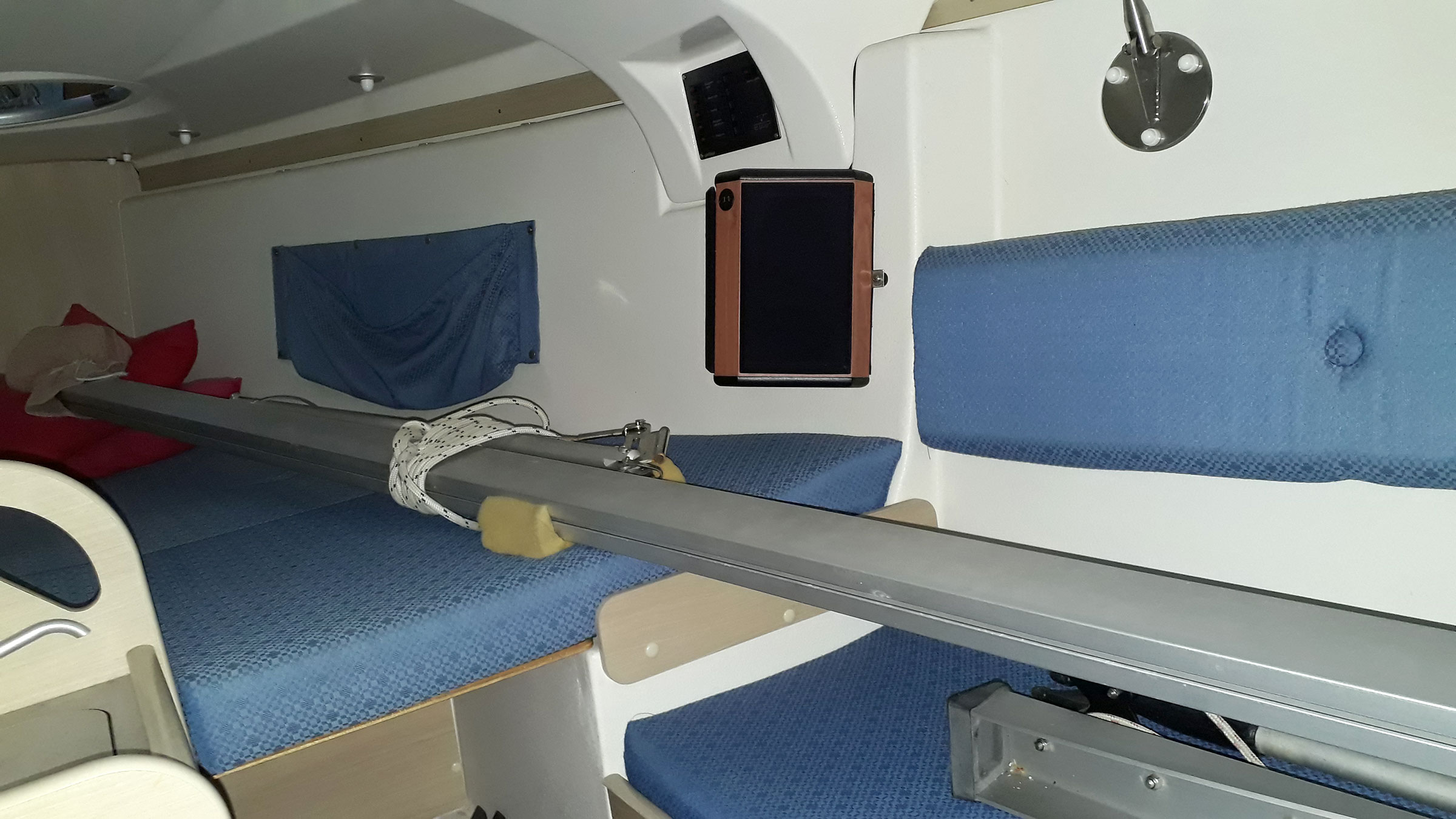

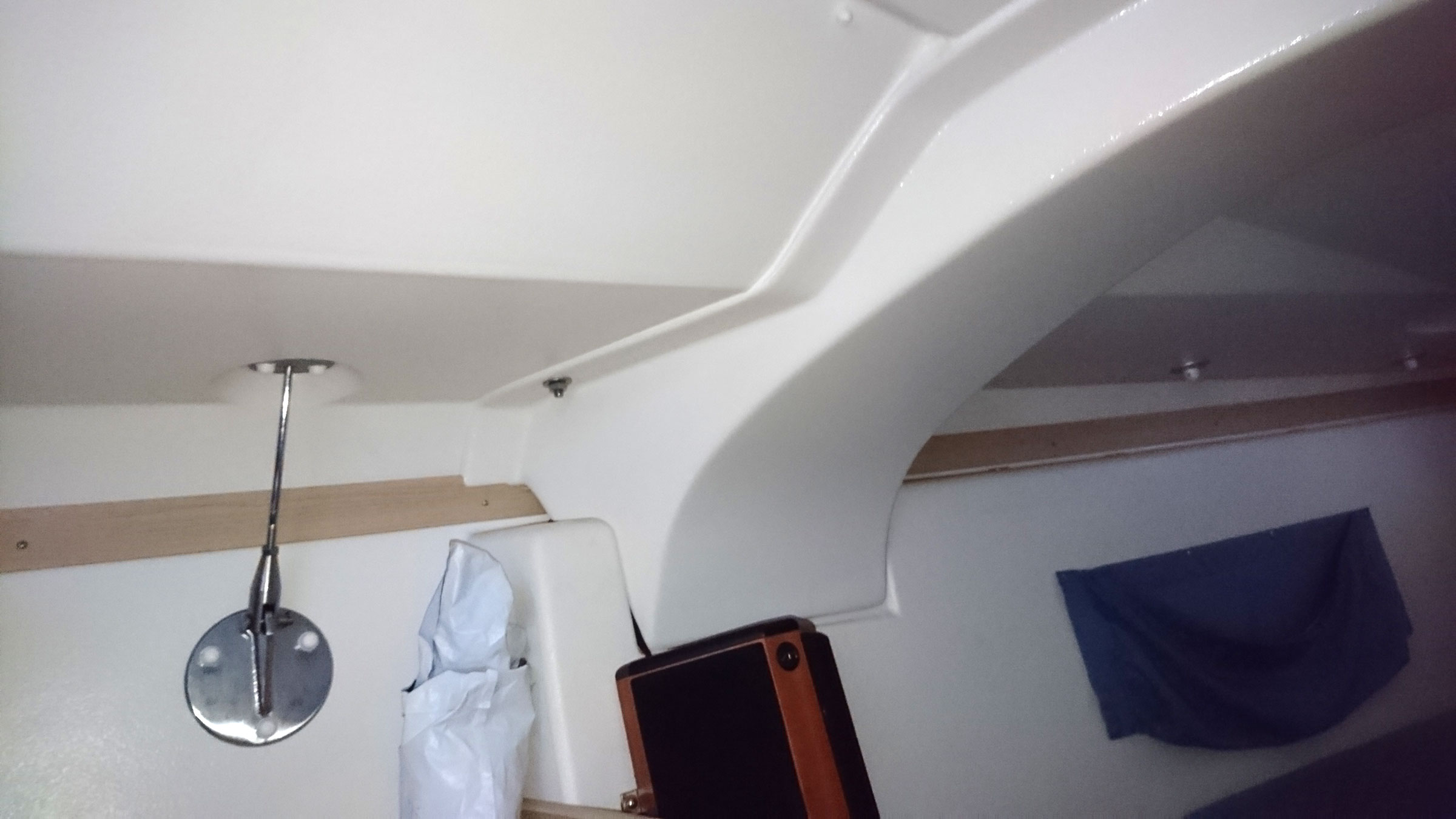

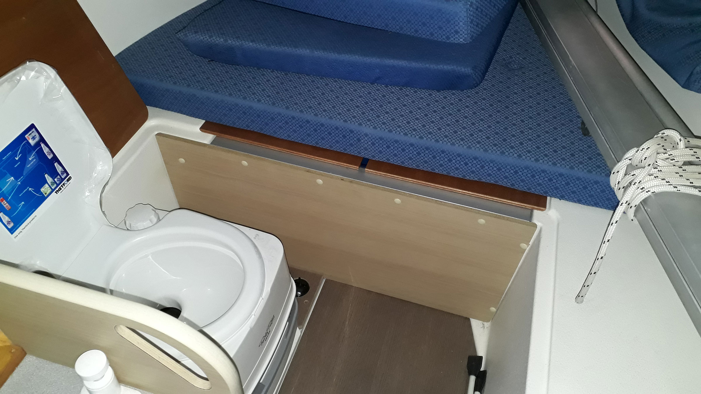

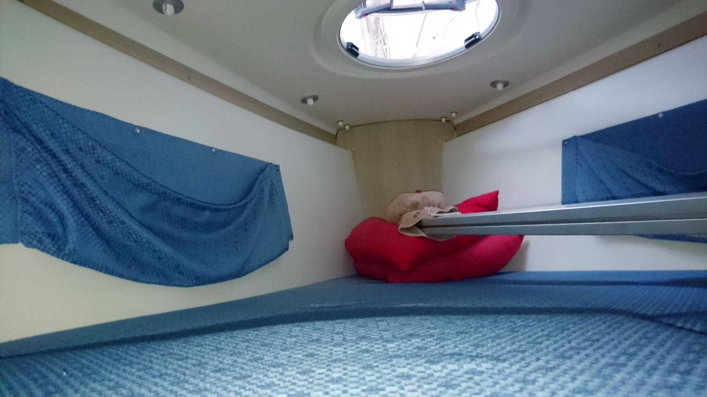

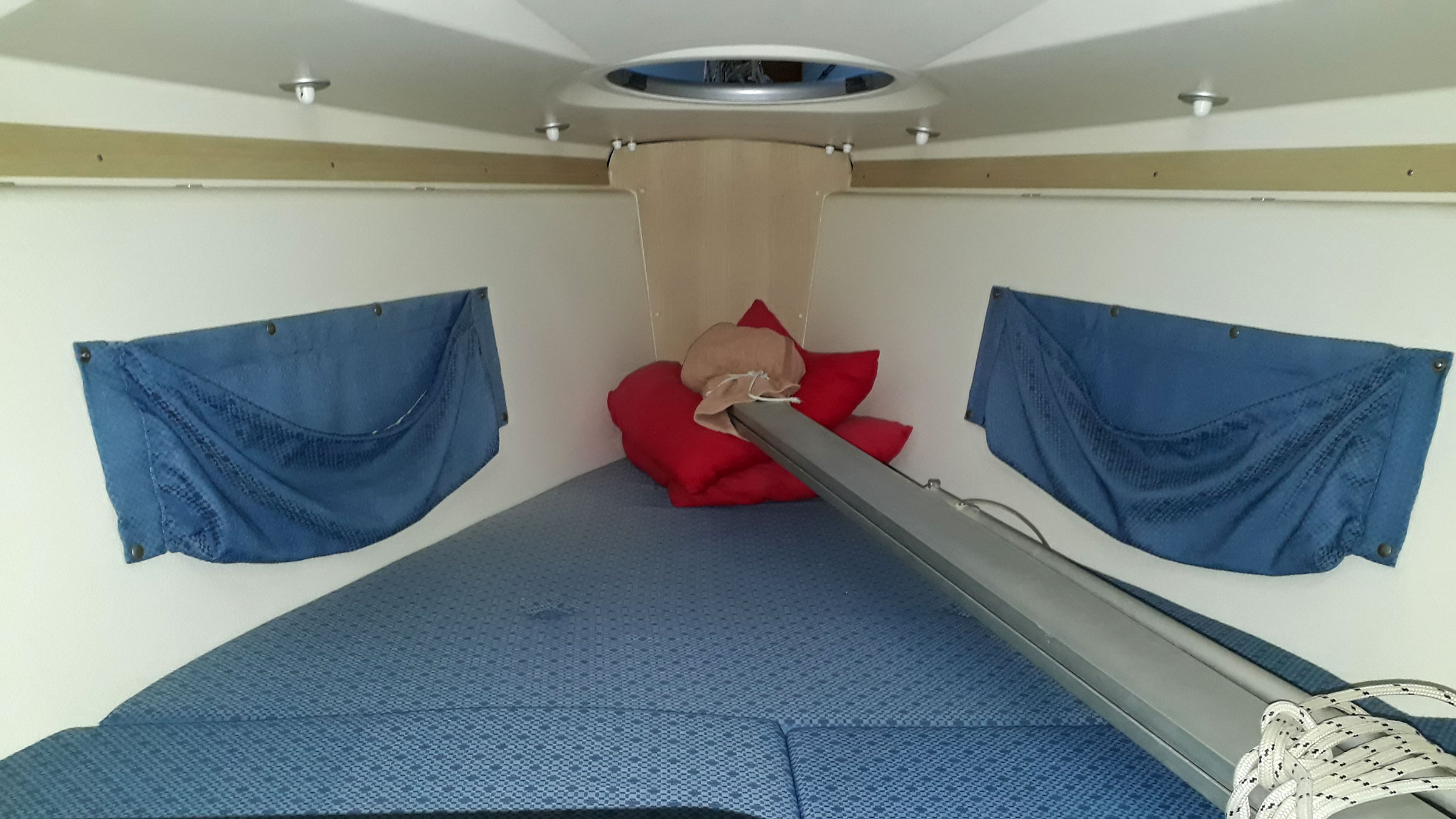

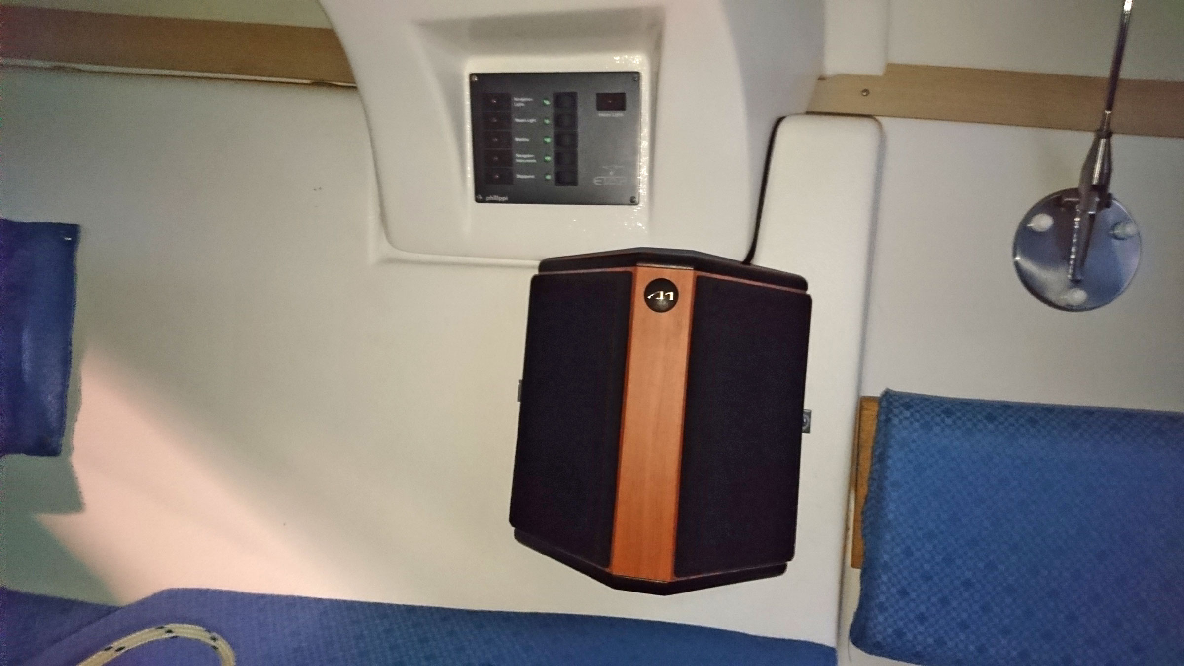

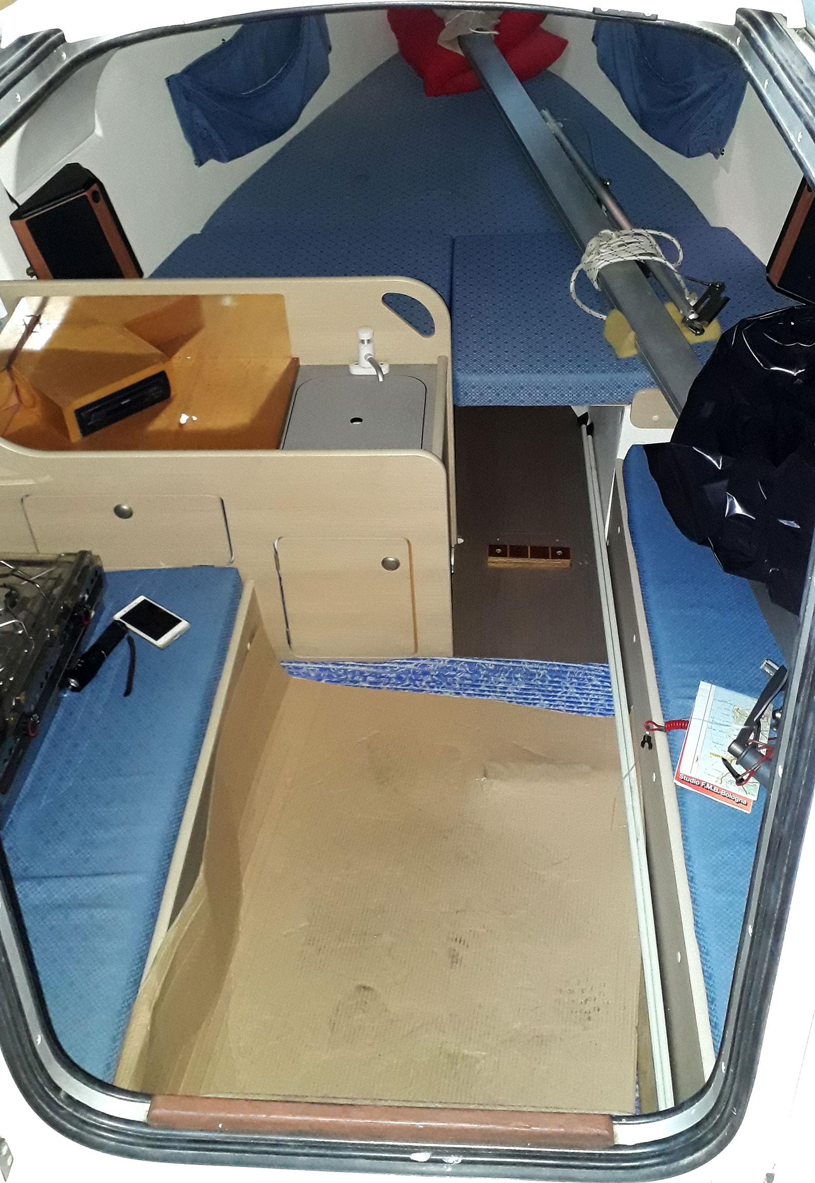

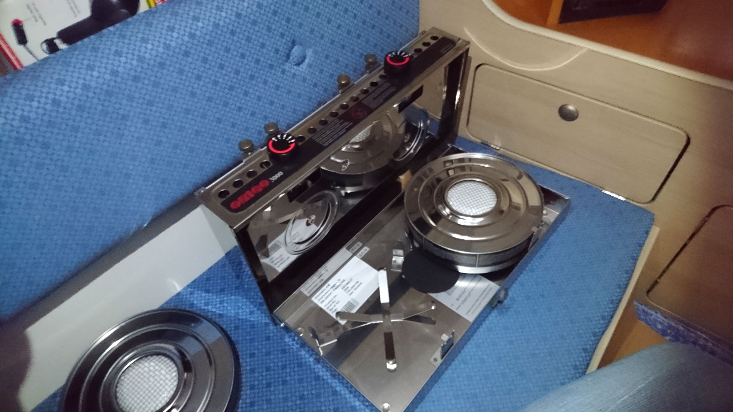

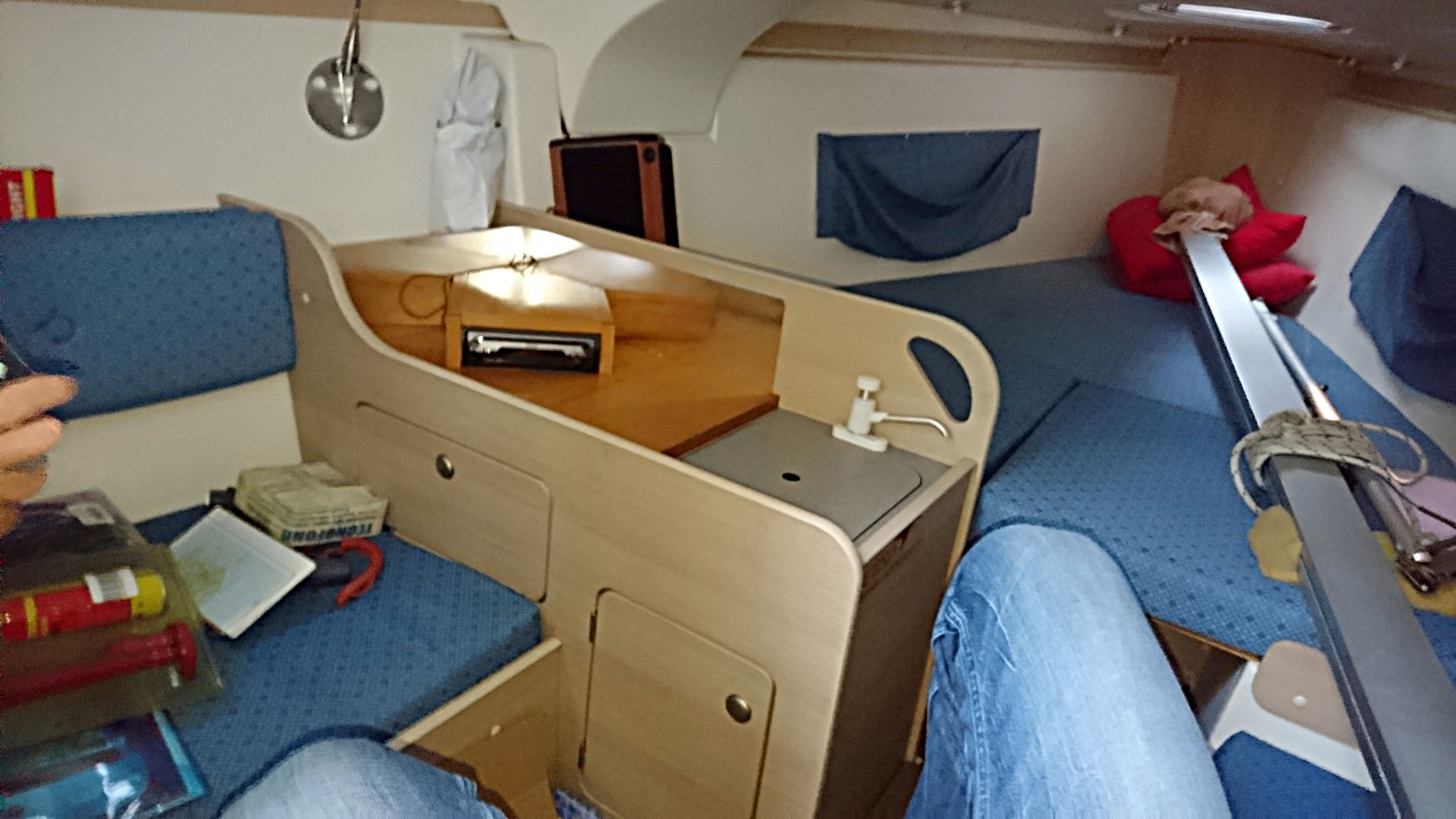

Interno
int_01.jpg [ 602 KiB | Osservato 40792 volte ]
int_02.JPG [ 479.59 KiB | Osservato 40792 volte ]
int_04.JPG [ 449.64 KiB | Osservato 40792 volte ]
int_05.jpg [ 432.67 KiB | Osservato 40792 volte ]
int_06.jpg [ 400.28 KiB | Osservato 40792 volte ]
int_07.jpg [ 439.33 KiB | Osservato 40792 volte ]
int_08.JPG [ 336.22 KiB | Osservato 40792 volte ]
int_09.JPG [ 253.81 KiB | Osservato 40792 volte ]
int_10.JPG [ 342.09 KiB | Osservato 40792 volte ]
int_11.JPG [ 350.08 KiB | Osservato 40792 volte ]

Più la guardo e più sono convinto di aver fatto un bel colpo...
Gli interni sono praticamnte nuovi, i cuscini sono ancora profumati.
Fornelli mai usati, cesso intonso.
Fuori ha bisogno di una pulitina, e magari di una bella lucidata.

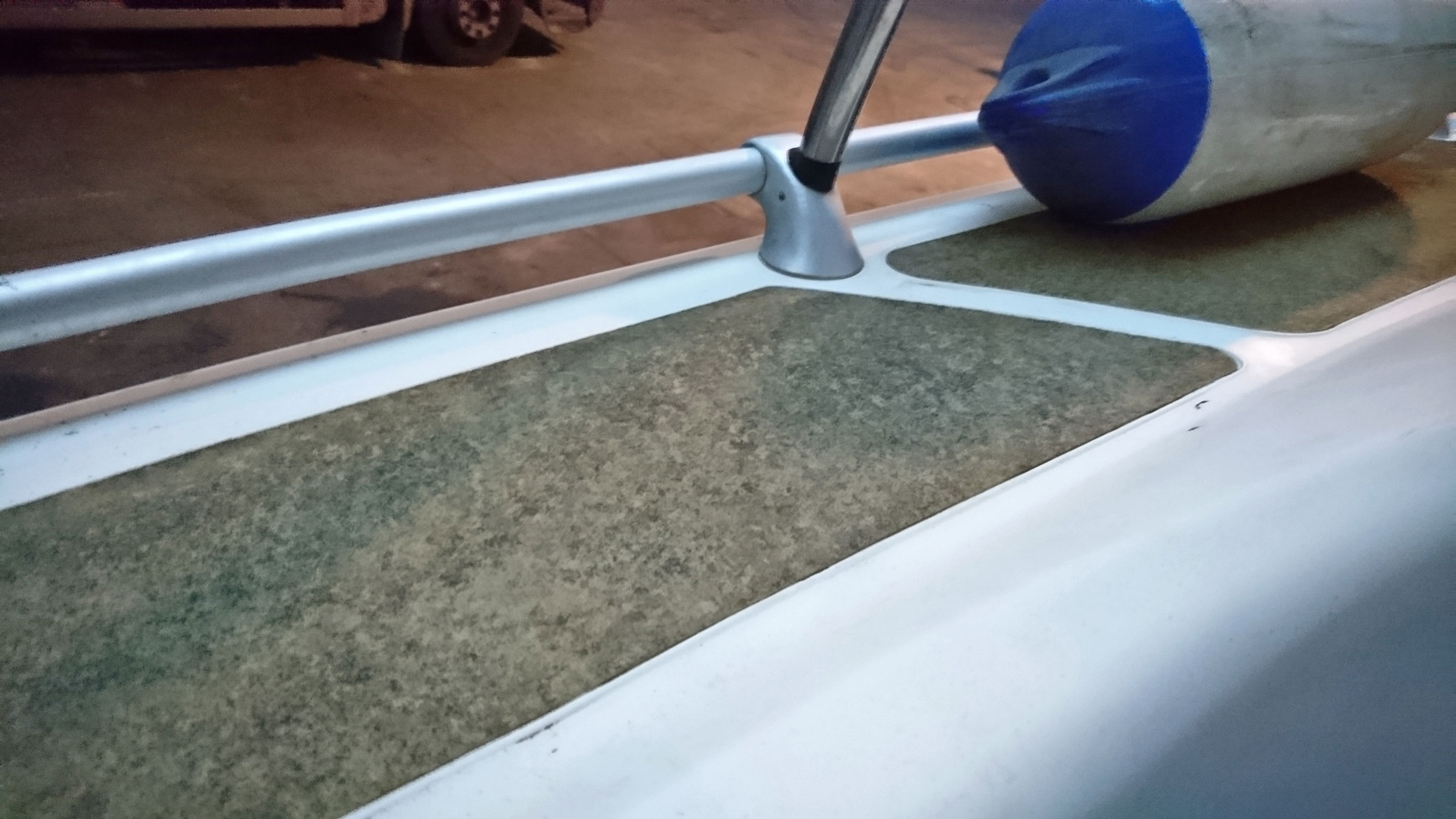

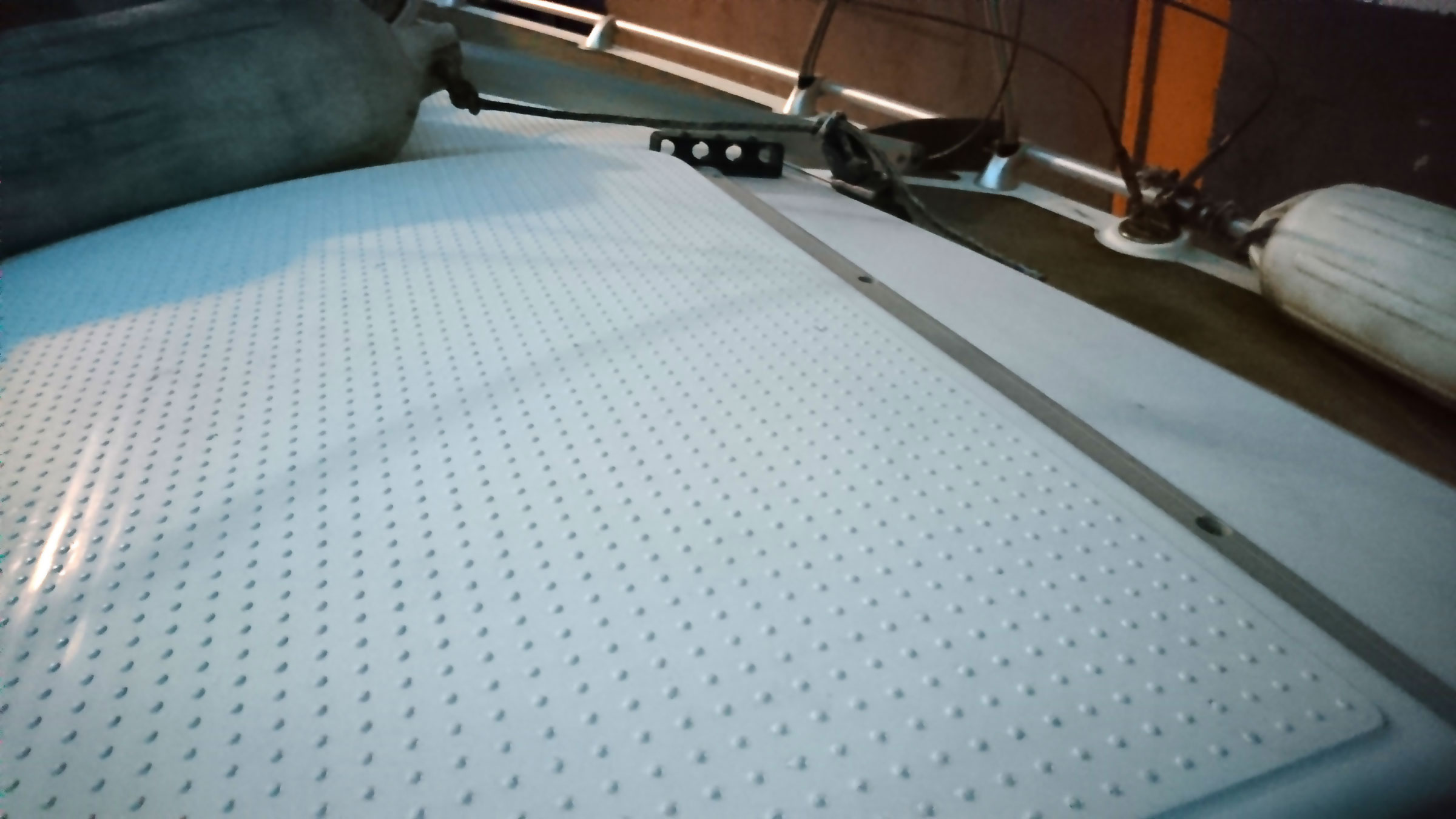

L'unico lavorone vero da fare è levare l'antisdrucciolo, che ha un colore terribile.
Avevo pensato inizialmente di sostituirlo con il teak sintetico, che però ho scartato.
Mi sono fatto spedire un campione di MarineCork (per chi non lo conosce https://www.marinecork.com) che mi è piaciuto molto, e credo che punterò su quello.
Ah... qualcuno ad un certro punto ha pensato bene di dare una bella mano di vernice (VERNICE!!!! mica impregnante o altro... VERNICE! :o ) alle parti in teak, barra del timone, supporto motore e... panche. Incredibile, un bel marrone scuro tonalità morte.
La barra ed il supporto motore sono stati già smontati e risanati, spazzola di ferro sul trapano e pulitore per teak. Sarà un disastro sitemare le panche (che peraltro sono in ottimo stato, sotto la VERNICE!!!), ma mi toccherà.
Quindi, che mi dite? Vi gusta?

È uno spettacolo!
Consiglio: lasciala com'è, lucidala, ma non togliere o metterti a fare cose importanti per almeno una stagione, quando avrai tastato il polso della barca deciderai. Probabile che quell'antisdrucciolo sia perfetto.

Grazie, fa piacere sentire pareri positivi ;)
Per l'antisdrucciolo non lo so... ho tutto l'inverno per lavorarci, e così com'è è veramente terribile.
Se lavandolo viene bello, ok, ma dubito fortemente.

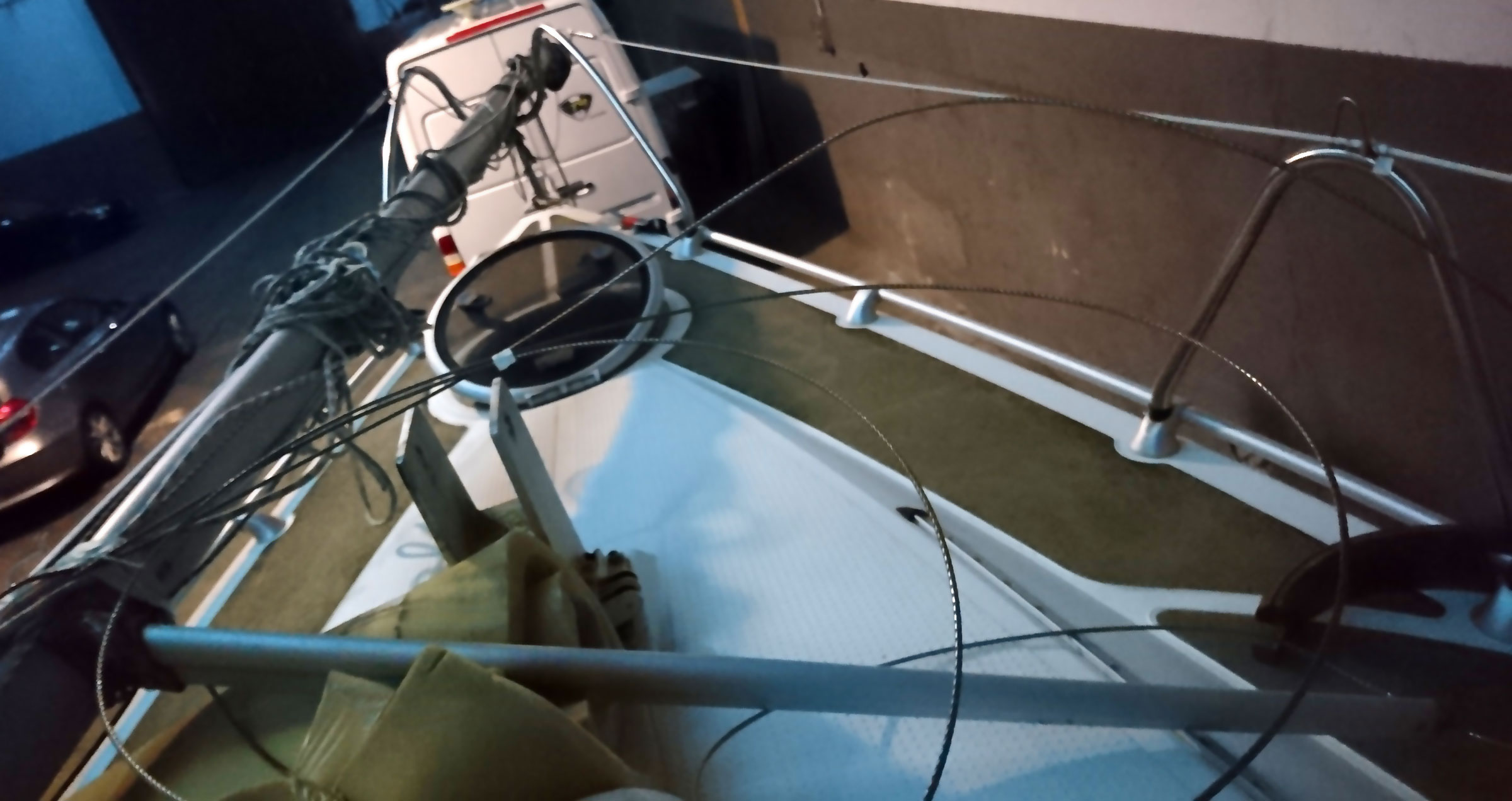

2. Qualche idea fantastica per tirare giù l'albero senza fare disastri? Smonto le crocette, stacco le sartie e recluto un paio di amici volenterosi?
Il problema è che è lungo....

Io lucido come per l'auto: orbitale e cera, se serve e c'è qualche riga un po' di pasta abrasiva solo nei punti incriminati. Per la coperta è meglio evitare per il rischio che diventi scivolosa; di solito lavando con la spazzola diventa già bella bianca, anche qui se proprio necessario, un po' di pasta abrasiva nei punti più rovinati, righe nere e segni di scarpe spesso vengono via con la gomma pane. Evita assolutamente vernici o altro su ragnatele o graffi, mediamente peggiori la situazione. Per l'inox la coca cola è perfetta.

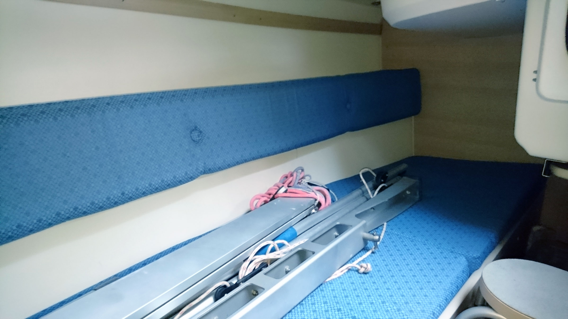

Le cime (fotografa dove sono!), approfitta per togliere, prima di tutto misurale (diametro e lunghezza) avrai uno schema utilissimo per il futuro, quindi passale fra due dita facendole piegare, la cima deve rimanere leggermente rigida formando una curva pari a circa il doppio del suo diametro se si chiude ad angolo retto è "spezzata" internamente, magari non si romperà, ma sarà elastica e, specialmente le drizze, non devono esserlo; con "cime" intendo tutte anche quelle per l'ormeggio e per l'ancora che sono alla fine le più importanti. Dopo il controllo un bel bagno con detersivo neutro e ammorbidente.
Per tirare giù l'albero basta essere in due, peserà una ventina di kg, una volta a terra appoggialo su 3 cavalletti e smonta crocette e sartie, un controllo approfondito è sempre bene farlo, se sviti gli arridatoi conta i filetti e fotografa tutto così da avere una posizione per quando rialbererai. In particolare le sartie è sempre bene controllarle con attenzione a terra così da essere sicuri che con abbiano cricche o punti schiacciati, ma sopratutto che non si via ruggine, anche minima, visibile segno di logorio interno.
L'idropulitrice fa miracoli...
Li sembra sia solo tanta polvere e muffa... tutte cose che dovrebbero sparire con un colpo di idropulitrice.
Certo se non ti piace il suo marroncino... non ci si puo' fare nulla. Bianco non lo e' mai stato... neppure da nuovo.
Non vedo dov'e' il problema...
