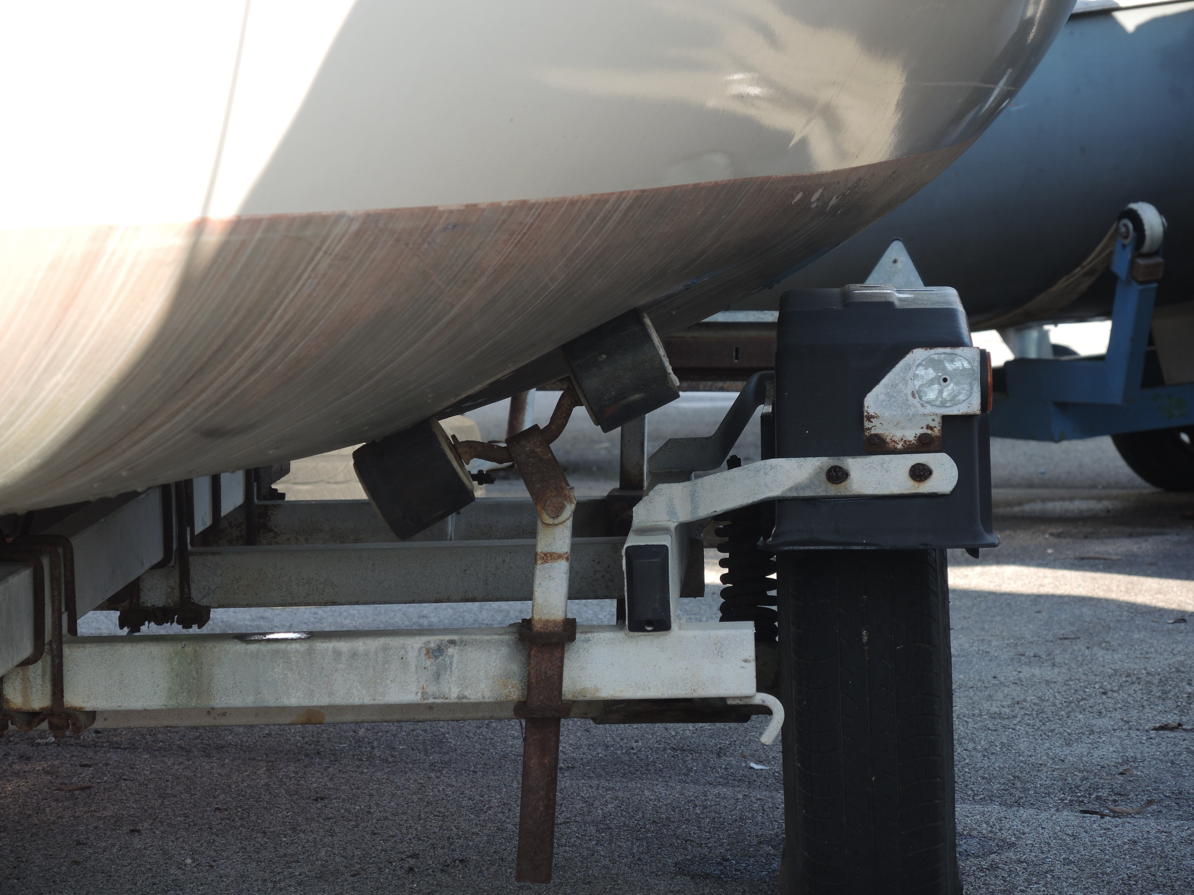

Purtroppo già nel visionarlo insieme al proprietario ho notato alcuni problemi che, a mente lucida, temo vadano oltre le mie capacità di intervento e al desiderio di uscire questa estate.
Ho chiesto il permesso e ho fatto qualche foto in più, che ora le allego a queste righe.
Per quella che è la mia ridotta esperienza, ho messo insieme una lista di pro e contro:
PRO:
- prezzo di acquisto onesto (diciamo: un paio di mensilità del mio stipendio): mi sono permsso di chiedere quale fosse l'offerta minima accetata, e il venditore (giustamente) mi ha confermato che fosse quella: in effetti io stesso dovendolo vendere per meno lo terrei nel giardino di casa..
- E' compreso carrello ben dimensionato, anche se NON stradale (cui forse dovrei comunque rinuncuiare: non saprei come trasportarlo da Venezia a Ortona se non... facendo un secondo viaggio !)
- vele in condizioni discrete/buone (randa, fiocco autovirante e spi)
CONTRO:
come da foto:
- scafo infossato in prossimità dei rulli: dovrebbe tornare in sagoma quando in acqua, ma non vorrei fosse indice di vetroresina indebolita o delaminata all'interno

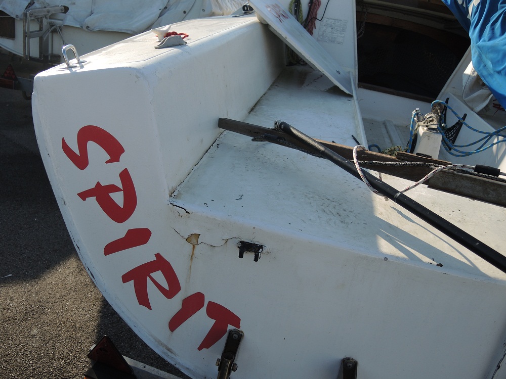

- Specchio di poppa con evidenti ammaloramenti, piastre attacco timone e fuoribordo da rifare

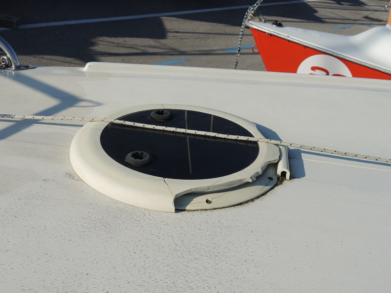

- Coperchio gavone, sua sede, passo d'uomo, sportello tambuccio e coperchio dello stesso in plexi molto danneggiati: solo quello in plexi è "riparato" (!), ma funzionale: gli altri neanche si reggono in sede, per cui andrebbero rifatti e basta.

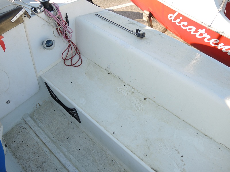

- Pozzetto con evidenza di separazione lungoi lo spigolo fra seduta e schienale, più separazione lungo il perimetro del pavimento pozzetto, più hairlines/zampe di gallina sul piano del pavimento del pozzetto: penso che questo sia il problema principale: non mi spaventa rinforzare la coperta o mettere mano allo specchio di poppa, ma lavorare al pozzetto mi sa tanto di lavoraccio per cui sarebbe necessaria anche una certa esperienza.

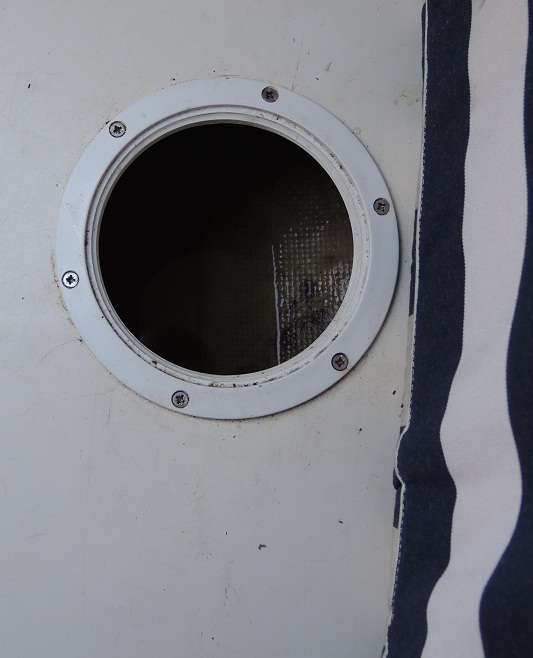

- Acqua nei gavoni di sinistra: è MOLTA (almeno tre dita)

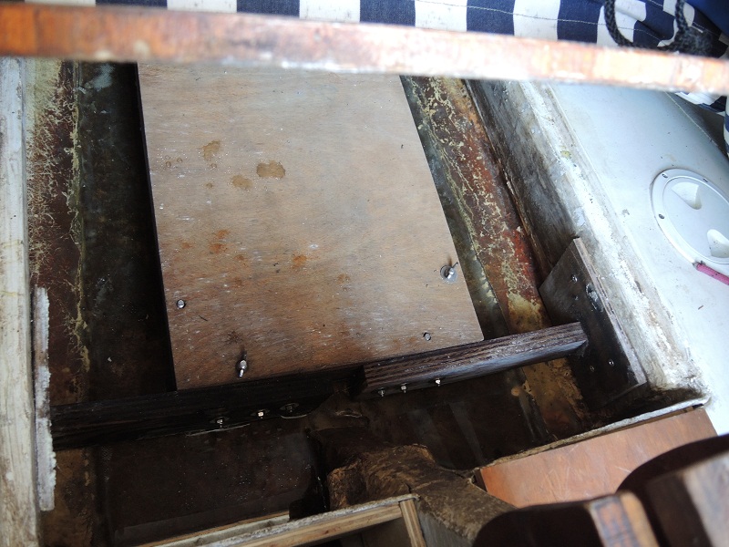

- Acqua in sentina, e non so dire quanto il legno in foto sia ancora in buone condizioni.

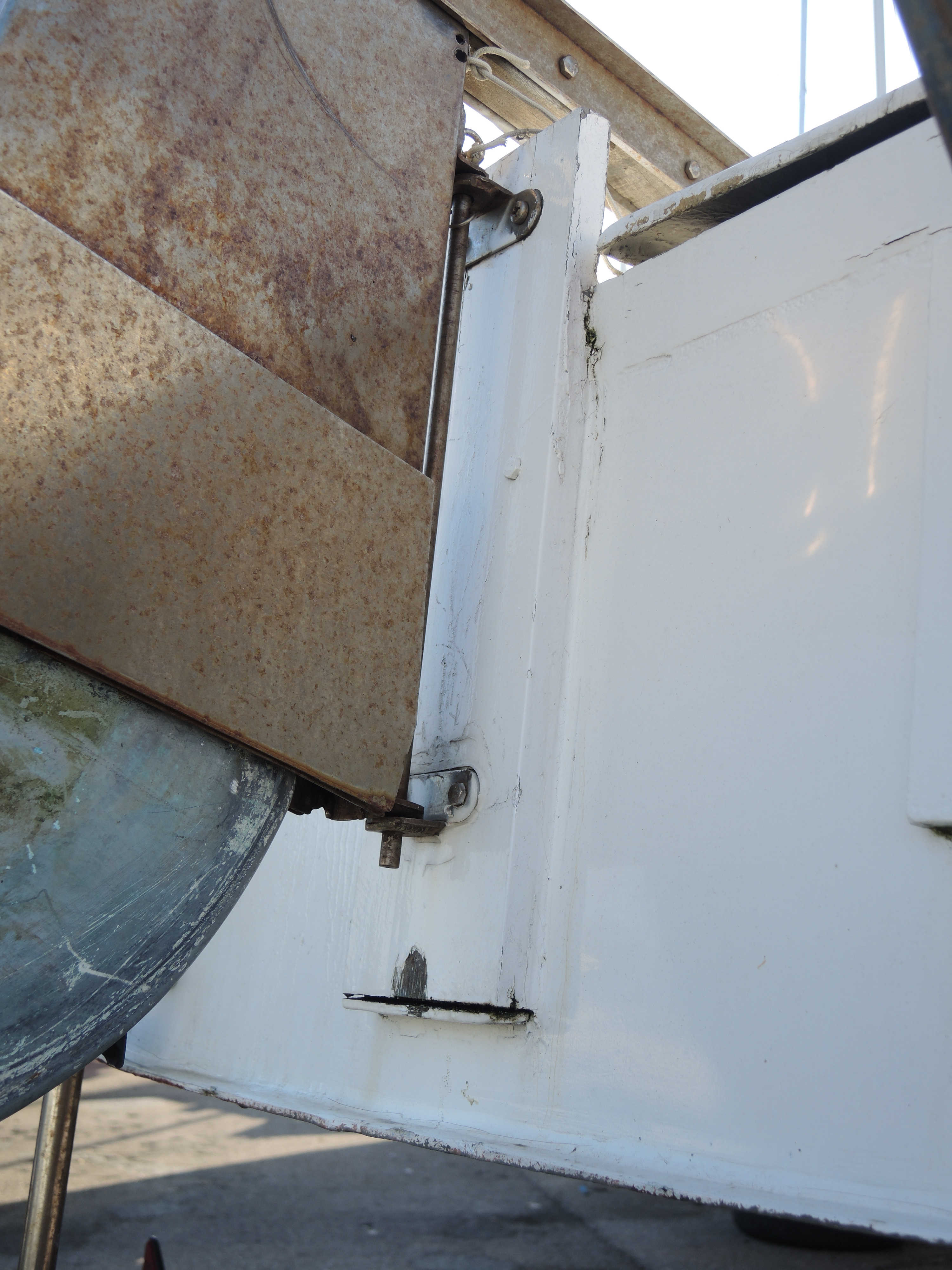

- Anche il timone è da rifare, come pure i candelieri sono da rinforzare, i bordi da rifinire e proteggere, la "boiserie" interna da rivedere etc. ma questi li direi dei "lavoretti".

 Oggetto del messaggio: Re: trovato Micropomo "vissuto"; considerazioni e alternative ?
MessaggioInviato: 04/01/2020, 14:31
Gianluca-70 ha scritto:
Questo esemplare di Pomo ha l'albero è nella versione da 8m con armo a 7/8 e crocette acquartierate: però l'issata d'albero non mi spaventa molto: vedrei di inventarmi un accrocchio per quando sono da solo.
mmmh... accrocchio e issata di quell'albero da 8m... non vanno daccordo.
O la cosa e' ben fatta e dimensionata o lascia stare.
Io ho rischiato di farmi male, fatto esplorere il winch e fortuna che l'albero ricadendo in coperta non ha rotto il tambucio...
uno Stag 18 è disponibile anche molto più vicino, a prezzo ancora accessibile, con dotazioni e e in condizioni che parrebbero molto buone: mhò vediamo pure di andare a vedere almeno questo.
vai a vederlo e confrontalo con il micropomo poi scegli
come da foto:
nessun problema, le fiancate del micropomo sono molto flessibili.
appena la rimetti in acqua riprenderà la sua forma.
lavoretti...
qui invece, valuta se flette molto sotto il peso o se le cricche sono solo il segno del lavorio negli anni...
rinforzare la coperta è un lavoraccio...
se il micropomo ha i finestrini (ma mi par di ricordare che Spirit non li aveva)
è normale che entri l'acqua piovana se lo lasci li fermo con tutto quel che ha piovuto a novembre...
ci sta che i gavoni siano pieni.
Altrimenti è entrata dallo scarico del gavone di prua.
Risigillando i finestrini sei a posto per una stagione o due e poi è da rifare... (nulla di che...)
La tavola di legno in sentina: strano... li ci sono due piastre di ferro a far zavorra... forse le ha fissate con quel sistema un po rudimentale...
il timone è un lavoretto ma va fatto a regola d'arte.... ha sforzi notevoli e non vorrai mica si rompa nel momento meno opportuno...
Il problema è che mi sono "fissato" sul Pomo, e che questo non si trova in vendita spesso.
Lo sappiamo....
la scimmia del micropomo non perdona... :)
Vai a vedere lo stag e valuta...
