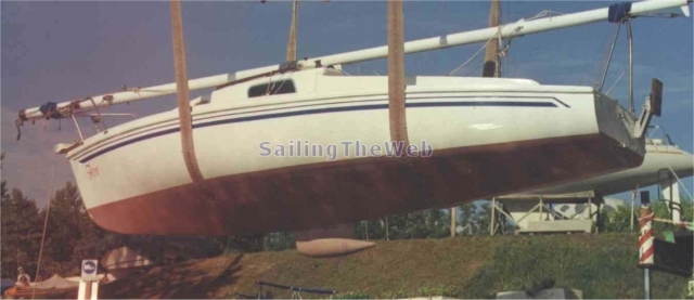

Sì, c'è la versione a deriva mobile ed è anche di quelle "ganze" col bulbo, quando è fuori è veramente come una comune "trascinapiombo", a me piace.
tucano.jpeg [ 117.65 KiB | Osservato 8530 volte ]

- Tucano: a me piace parecchio, mi piace la deriva a baionetta con il bulbo, ma come dice Paddy sarà di certo una rottura di scatole nel funzionamento e quando è sollevata toglierà tanto spazio in cabina. Non sarà veloce, ma di certo è più marino e stabile delle altre (stiamo sempre parlando di "tinozze" di 5mt), secondo me da un senso di sicurezza maggiore. Un punto importantissimo a suo favore è che ha già la predisposizione per il wc, a scelta chimico o marino e tanti si trovano già provvisti :D

Quanto al Tucano, anche io tendo a considerare la presenza del "siluro" un valore aggiunto, ma resta l'osservazione di Paddy sul meccanismo di sollevamento della deriva e ho anche sentito di un frequente problema di delaminazione della tuga.

se devi "scodellare" la barca su 50cm d'acqua allora non ti potrai permettere il "siluro", solo pance lisce.

Il pescaggio dichiarato sulla scheda tecnica del Tucano è comunque 0,40 ma certamente sarebbe più prudente pensare ad una "pancia liscia" date le condizioni che dicevo.

il pescaggio indicato e' in condizioni di barca piatta e scarica...
mentre la stai varando e' diverso e avere un siluro che potrebbe incagliarsi sul fondale non e' il massimo...
