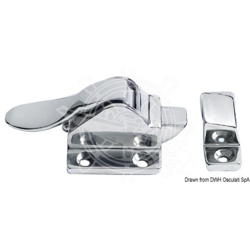

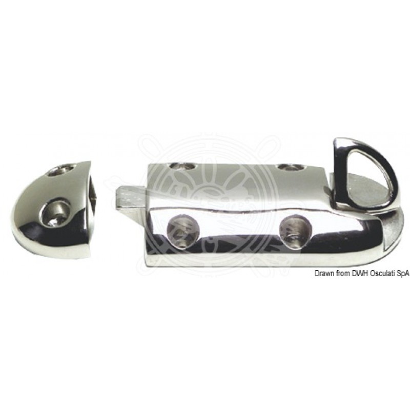

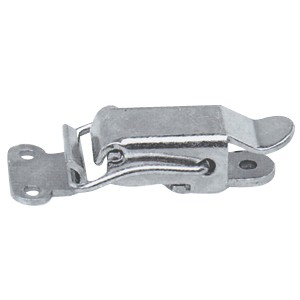

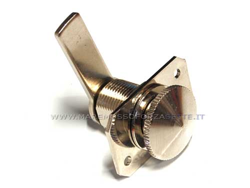

Tra quelli che ho trovato, alcuni di questi seguenti rispondono ai requisiti
1915856862204040_1.jpg [ 2.7 KiB | Osservato 5879 volte ]
CHIUSURA-SENZA-CHIAVE-1.jpg [ 11.21 KiB | Osservato 5879 volte ]
chiusura-a-spinta-novibra.jpg [ 26.82 KiB | Osservato 5879 volte ]
Come comprenderete non è certo la spesa in se, ma il sistema di chiusura, che dalle immagini non capisco bene, come si installa, che spessore necessita, dettagli insomma. Considerando che devo scegliere presto entro sta settimana.

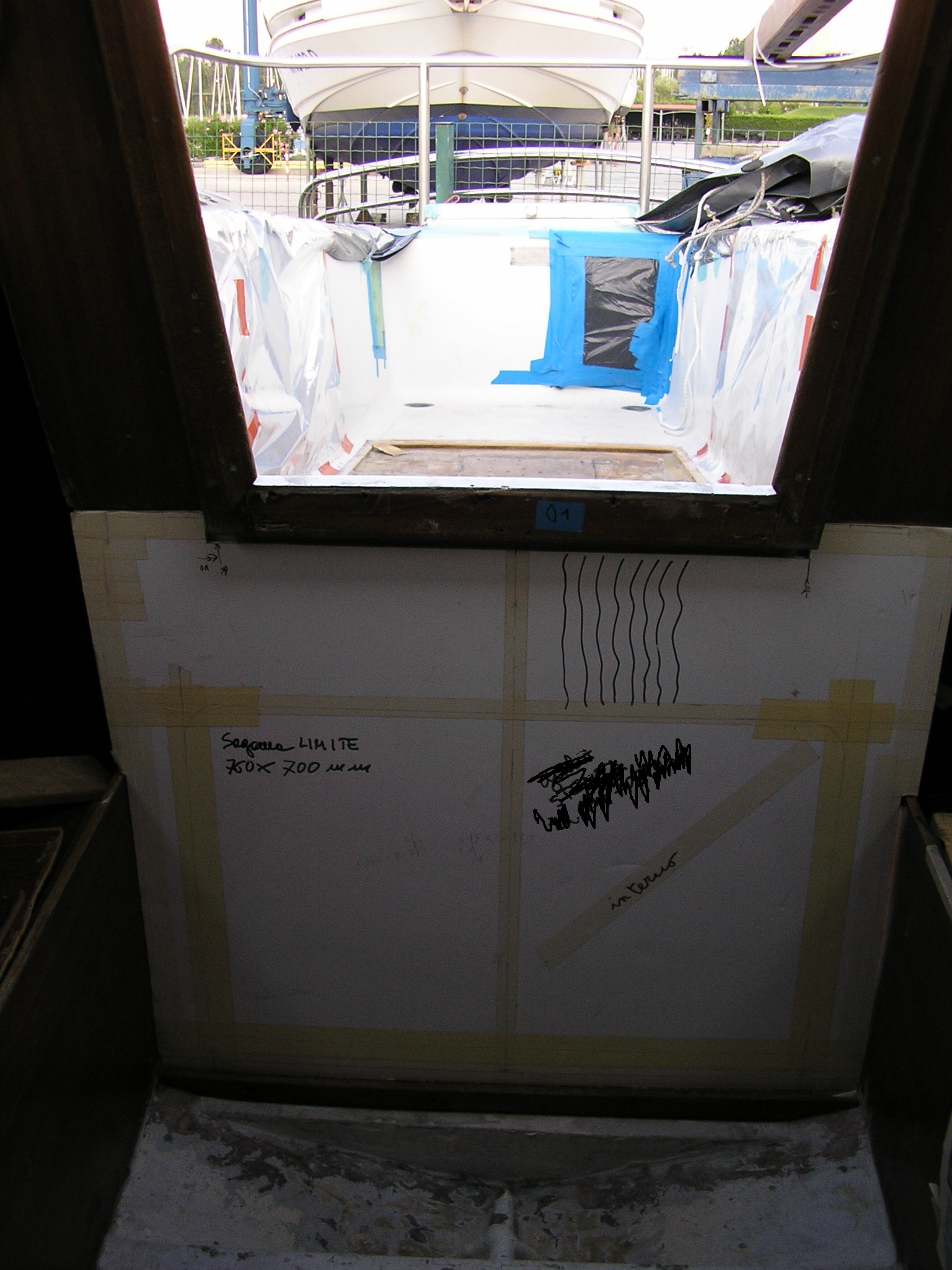

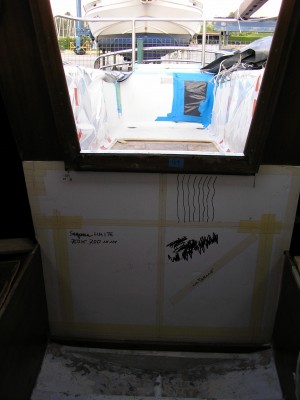

PerPaddyTucanaLuglio2016 026.jpg [ 702.56 KiB | Osservato 5865 volte ]
La vista è da sotto coperta, con di fronte la paratia(al momento della foto era una sagoma di cartone bianco).
Per semplicità, vorrei ritagliare lo sportello che deve, rimanere a filo con la paratia.
Lo sportello conicide circa con il nastro di carta giallo.
Forse ora si capisce di più.
Io chiedevo se la ferramenta , da me inserita, va bene oppre no.
E se devo fare strani fori, adattamenti.
Non nascondo che mi piacerebbe di + un metodo tradizionali con chiavistello di legno mogano, che
peraltro mi devo inventare !!
Paddy, riesci a darmi un input ?
grazie.
Cordialmente.
iulius

Sotto dovrai metterci dei cardini.
Come chiusura il primo non va bene perché non blocca dovresti poi mettere una calamita, ma serve solo per facilitare la presa, il secondo potrebbe salvo che è solitamente usato sulla tagliola andare ad incastrarsi nel tambuccio lasciando un po' di gioco, propenderei per i terzo anche questo comunque richiede un buon grado di precisione nella realizzazione del portello.
Personalmente propenderei per questi:
38.189.03.jpg [ 46.27 KiB | Osservato 5864 volte ]
38.190.00.jpg [ 51.53 KiB | Osservato 5864 volte ]
Anche se non sono a scomparsa non andando in zone calpestatili vanno benissimo e la sicurezza di chiusura è maggiore. Il primo in particolare lo trovo esteticamente molto bello
Oppure ancora più semplice e robusto:
chiusura-a-leva-inox.jpg [ 9.86 KiB | Osservato 5864 volte ]

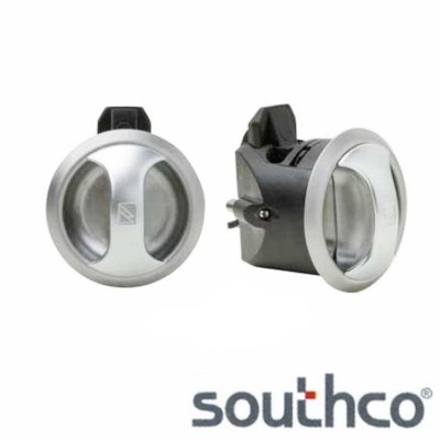

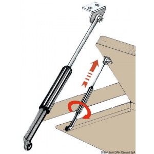

Potresti anche farlo aprire dal basso verso l'alto (magari hai già pensato di farlo così e ho capito male io) facendolo diventare un tavolino. In questo caso:
38.191.60.jpg [ 15.81 KiB | Osservato 5864 volte ]
Pistone di sostegno e per l'apertura va benissimo il primo.

A paddy: ma dove li trovo i PRIMI DUE ? [i primi elencati da te ?]

Sono prodotti osculati, li puoi trovare sicuramente sul loro sito, oppure su molti altri perché è fornitore ormai universale, uno su tutti www.svb.de

download/file.php?id=11247&t=1
Quel gancetto, il primo in foto (tue), mi piace, potrebbe andar bene.
Non sono stato capace a trovarlo.
Magare te . . . . . si !

ciao iulio
ricerca brutale per immagini con google ;)
mi sono usciti alcuni siti che lo vendono:
http://www.brinmarshop.it/ferramenta-nautica_8.htm
http://www.robanautica.it/21069-catenaccioli-per-porte-ed-antine
http://www.marconautica.com/barca/it/21069-catenaccioli-per-porte-ed-antine
dai un occhio, magari torvi anche altro che ti può interessare. :mrgreen:

Ottimo.
Grazie marinaio 70.
Ecco, questo è un pratico aiuto !
Quel catenaccio è inox 316 Come dire inox A4), certo che la roba buona costa !
