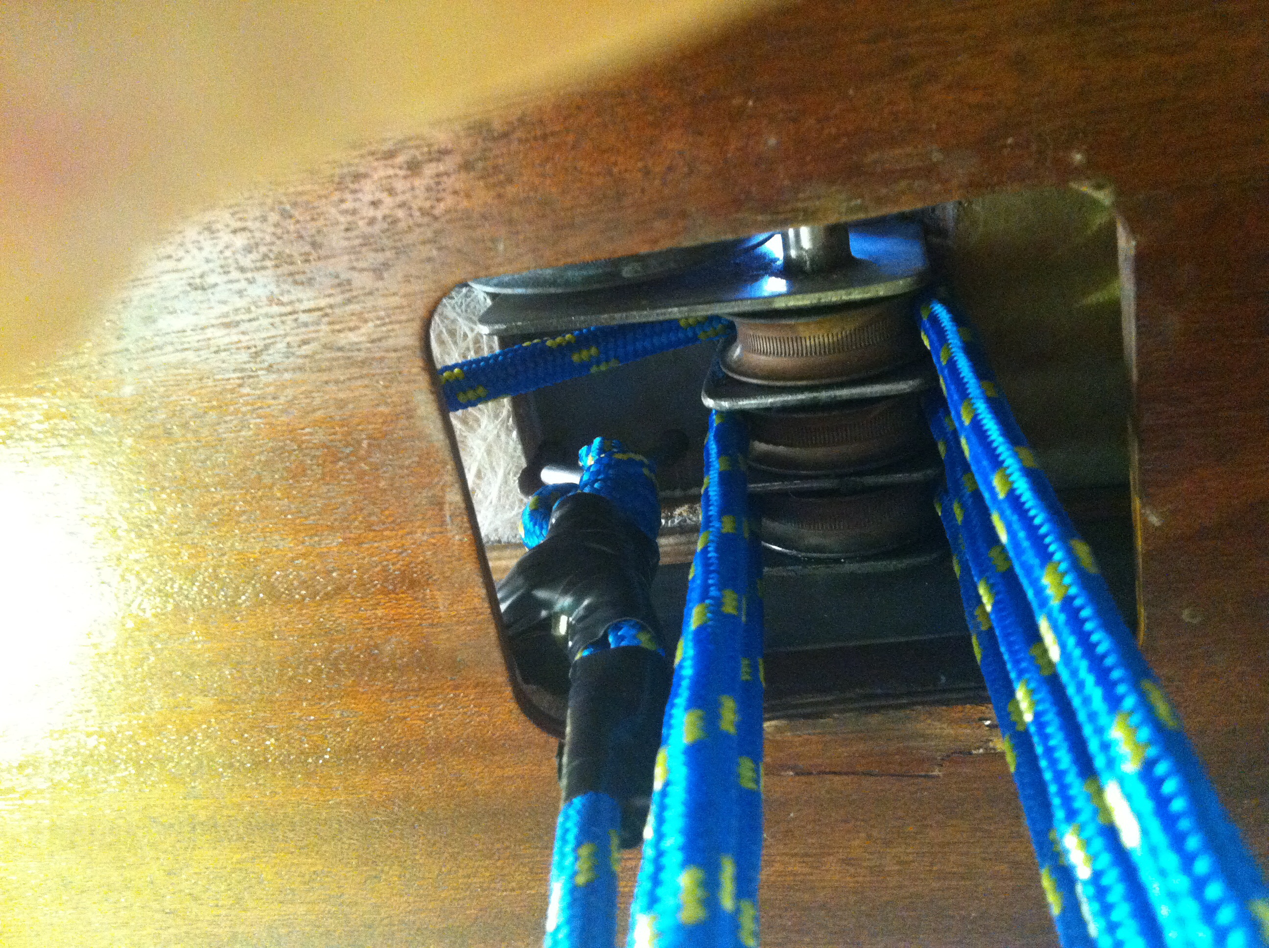

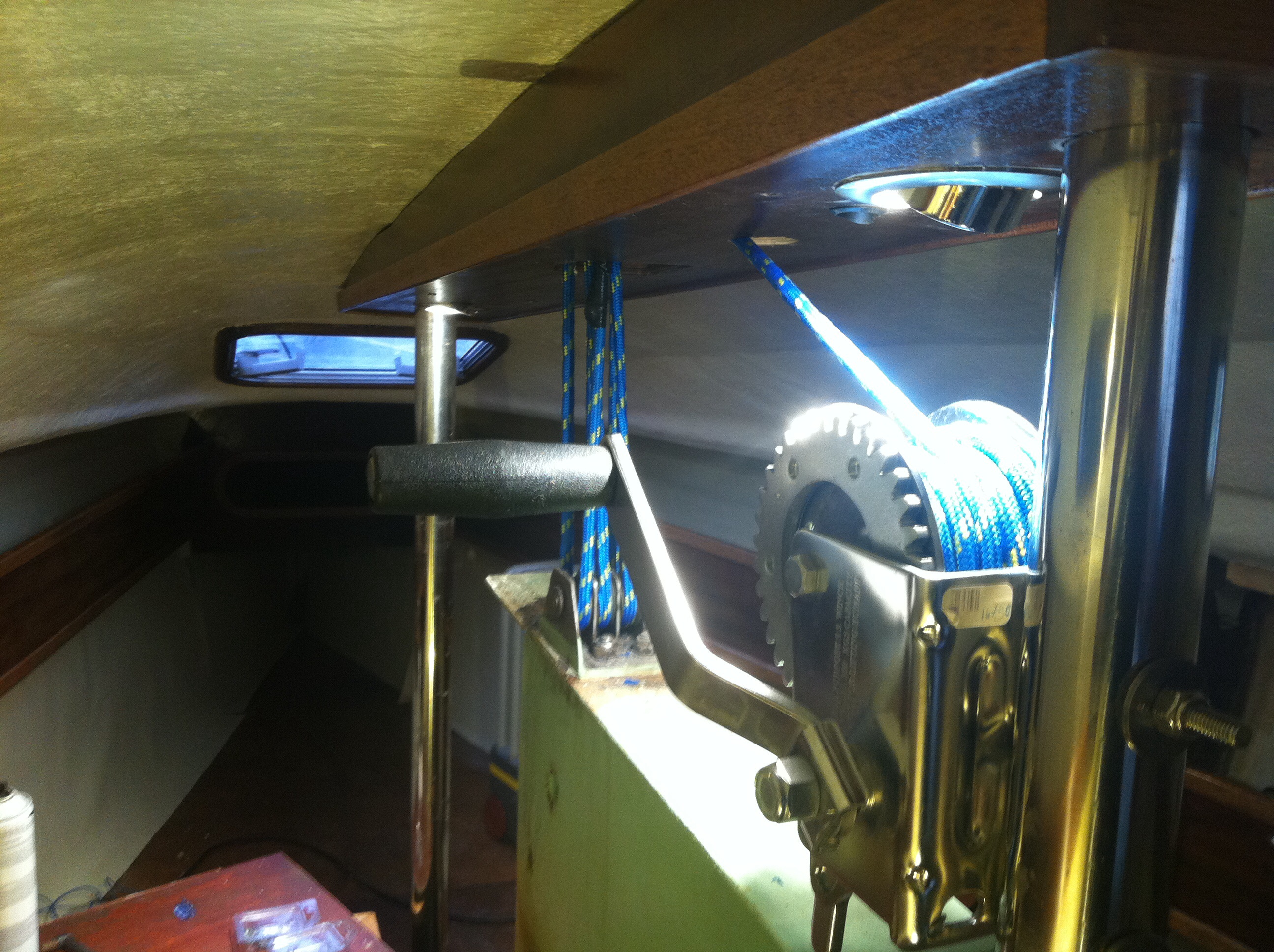

.............Ho comprato in un brico una cima, con indicazione wind surf, per la deriva mobile
la cima ha un diametro un pochino inferiore a quella precedente, spesore attuale 7mm ,, vecchia 8 mm.. :ugeek:
sulle caratteristiche della cima c'è scritto che ha una "portata" di 800kg ..... mi sembra che mantenga ampiamente un buon margine in quanto la deriva dovrebbe pesare un centinaio di kg
mi piacerebbe anche da voi un parere in quanto, per rientrare, uscire dal porto e all'ormeggio sarà sempre sollevata e sapere che la cima sia sicura mi renderebbe sereno....
se si dovesse rompere tutto il peso della deriva in caduta credo creerebbe non pochi danni :|
inoltre per agganciarla nel tettino ho fatto una gassa d'amante ed ho messo un morsetto a bullone, ma facendo un solo passaggio della cima potrebbe avere una strozzatura "toppo secca", insomma voi come la assicurate?

Vi posto alcune foto qua sotto
image.jpg [ 1.97 MiB | Osservato 3246 volte ]
image.jpg [ 1.54 MiB | Osservato 3246 volte ]

Messaggi: 3406
che razza di meccanismo per sollevare 100Kg...
nel micropomo (che solleva la deriva a baionetta e quindi con leva decisamente piu' sfavorevole c'e' una cima da 6 con un rinvio 6:1 ( o era 8:1 ?) e un semplice strozzascotte a ganascia.
Ha sempre funzionato...
non vedo problemi se quella cima tiene 800Kg... ne dovra' reggere sicuramente di meno..
per il nodo, io uso una variante del nodo scorsoio.. (impossibile a sciogliersi una volta assuccato... ma piccolo e di gran tenuta)
 Oggetto del messaggio: Re: Ristrutturazione focus 730 consigli,opinioni ecc
MessaggioInviato: 14/03/2016, 9:15
Messaggi: 13080
Concordo con guru. Anche per me il nodo scorsoio, che uso per la cima d'ancora, in questi casi è meglio.
Se fosse possibile proverei a rinviare ai winc in pozzetto così da averne il controllo anche in navigazione ed evitare quel verricello fonte sicura di incornate ;)
