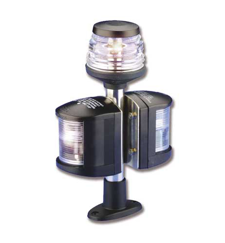

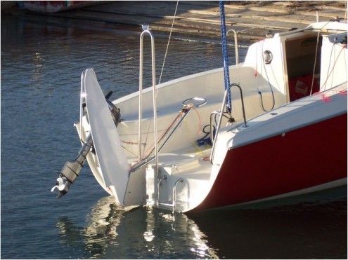

mettereste le luci di navigazione nel supporto dell'albero abbattuto?
o meglio il kit luci di navigazoni (fanale combinato) ce l'ho già (mi è stato lasciato con la barca e mi sembra costi 90 euro) siccome pesa mezzo kg non vorrei caricare ulteriormente l'albero che è già alto 10 metri (rispetto gli 8 m versione crociera) e quindi ho paura che mettendo anche mezzo kg in più lassù possa peggiorare la stabilità (forse di poco però....)
allora con una cerniera abbattibile vorrei installarlo in quella zona così quando si abbatte l'albero non intralcia
sarà regolare, come la vedete?

Per essere regolare lo è, ma in navigazione a vela le luci non si vedranno da prua.
Visto che sei capace e non ti spaventa forare metterei le tre luci principali ai lati dello scafo: rossa e verde a prua e bianca a poppa e in testa d'albero la luce di fonda a 360° che servirà anche per la navigazione a motore spegnendo quella di poppa.

temo che il pensiero che avevo si concretizza... il bello di quell'aggeggio era aver tutto li, senza forare nulla ma far passare solo 4 cavetti...
quel che dici mi creerà diversi problemi il primo è ricomprare comunque la luce in testa d'albero il secondo magari è quello di forare l'albero per installare verde e rossa (forse meglio sull'albero che sullo scafo) escludendo il fanalino di poppa che non installerei a quel punto

Le luci sull'albero, a meno che non sia in testa e a parte quella motore, non vanno bene perché non si vedrebbero con le vele issate.

Quando vai a vela dovresti presentare
- verso prua: luci rossa 112,5° +verde 112,5° niente bianco
- verso poppa: luce di coronamento bianca 135°
quando vai a motore:
- verso prua: luci rossa 112,5° +verde 112,5° e bianco 225°
in questo caso la luce di coronamento e il bianco 225° in testa d'albero possono fondersi insieme in una unica 360° bianca in testa d'albero...
MORALE:
se intendi andare a vela ed essere in regola col COLREG devi installare la luce di coronamento a poppa... (o in testa d'albero...)

Il fiocco nel focus è a 4/5 dell albero andrebbe li il rosso verde ... Mezzo kg in testa d albero quanto inciderebbe sui pesi secondo voi?

Considerando che il tredici lo hai già, che dovresti forare l'albero, che comunque foreresti un metro più in basso o poco più... mezzo kg è poca roba. :roll:

....quello che pesa in sto aggeggio è l'acciaio inox per un 80% , quindi se comprassi in plastica un 360 da montare in testa d' albero e il rosso/verde (in unico blocco)appena sopra il fiocco (tutto in plastica senza inox) aumenterei di poco il peso e me la caverei con un solo cavetto elettrico a 4 fili....
il peso è l'unica cosa che mi impensierisce (magari mi sbaglio)
ma a 10 metri di altezza presumo ci sia una bella leva e forse mezzo kg è significativo in una barca leggera come il focus....
