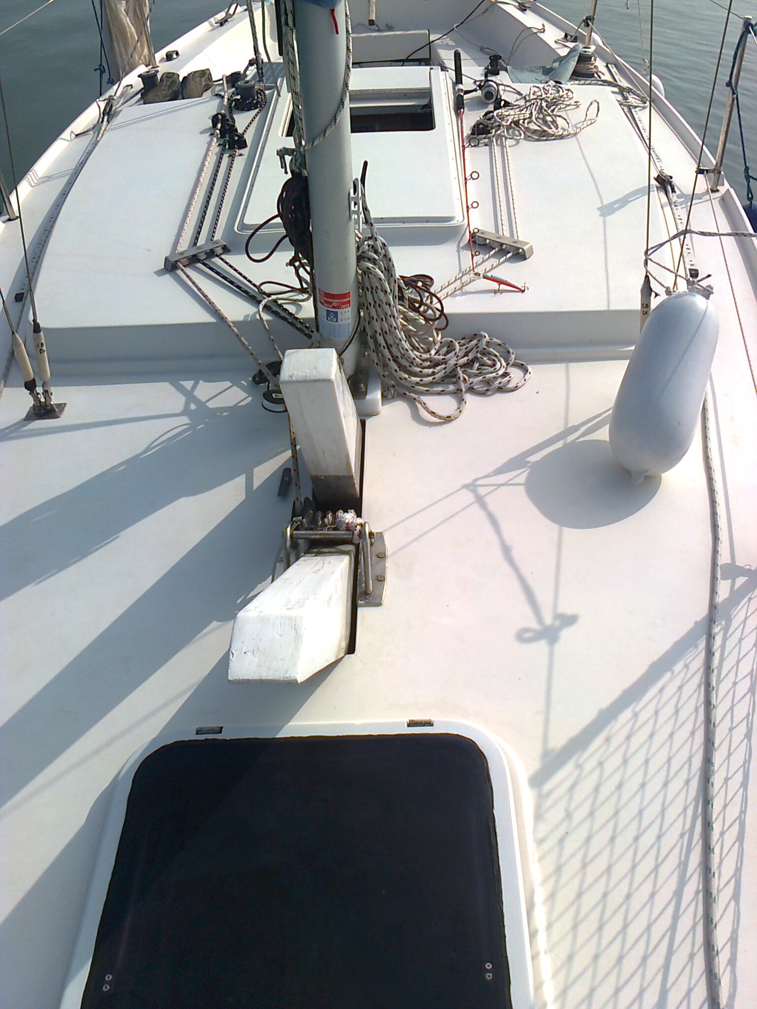

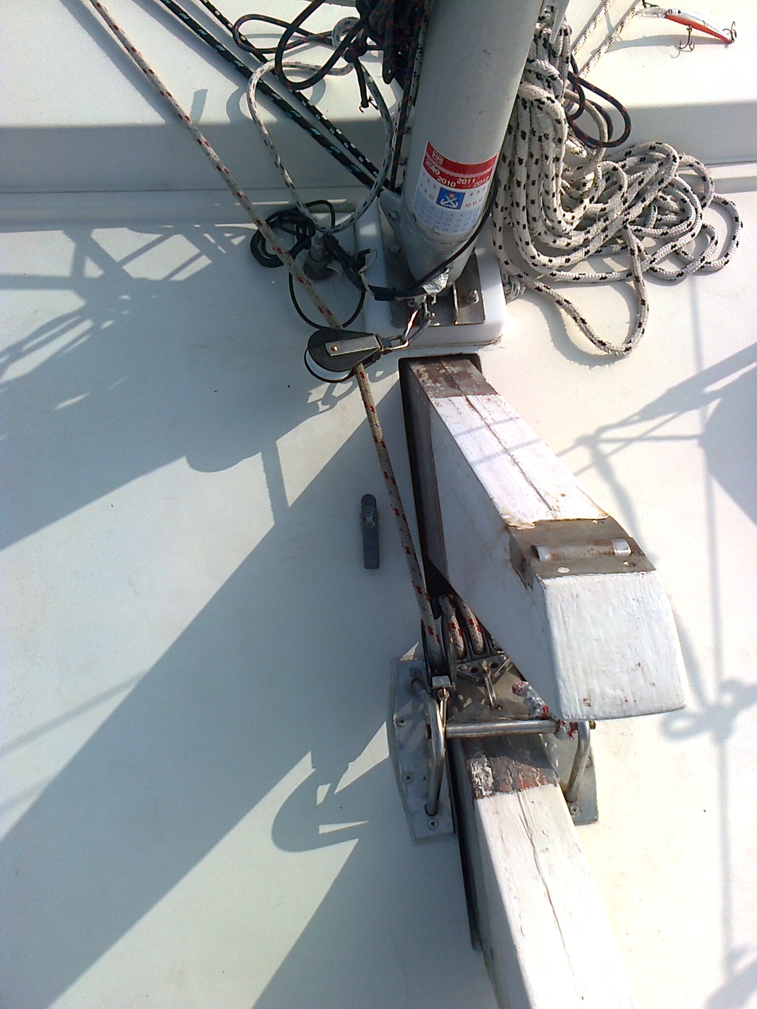

Riconosco il sistema di sollevamento e la forma della deriva mobile: credo sia come la mia del Panatalone Sciomachen
foto0049#1.jpg [ 718.4 KiB | Osservato 10322 volte ]
foto0048.jpg [ 679.85 KiB | Osservato 10322 volte ]

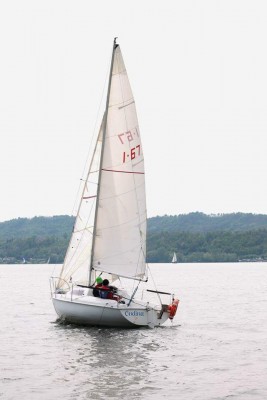

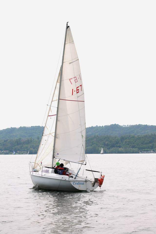

All'invernale di Viverone vince il campionato della sua categoria da parecchi anni consecutivamente.
FB_IMG_1458938416183.jpg [ 75.11 KiB | Osservato 8147 volte ]
IMG-20160308-WA0018.jpg [ 42.51 KiB | Osservato 8147 volte ]
