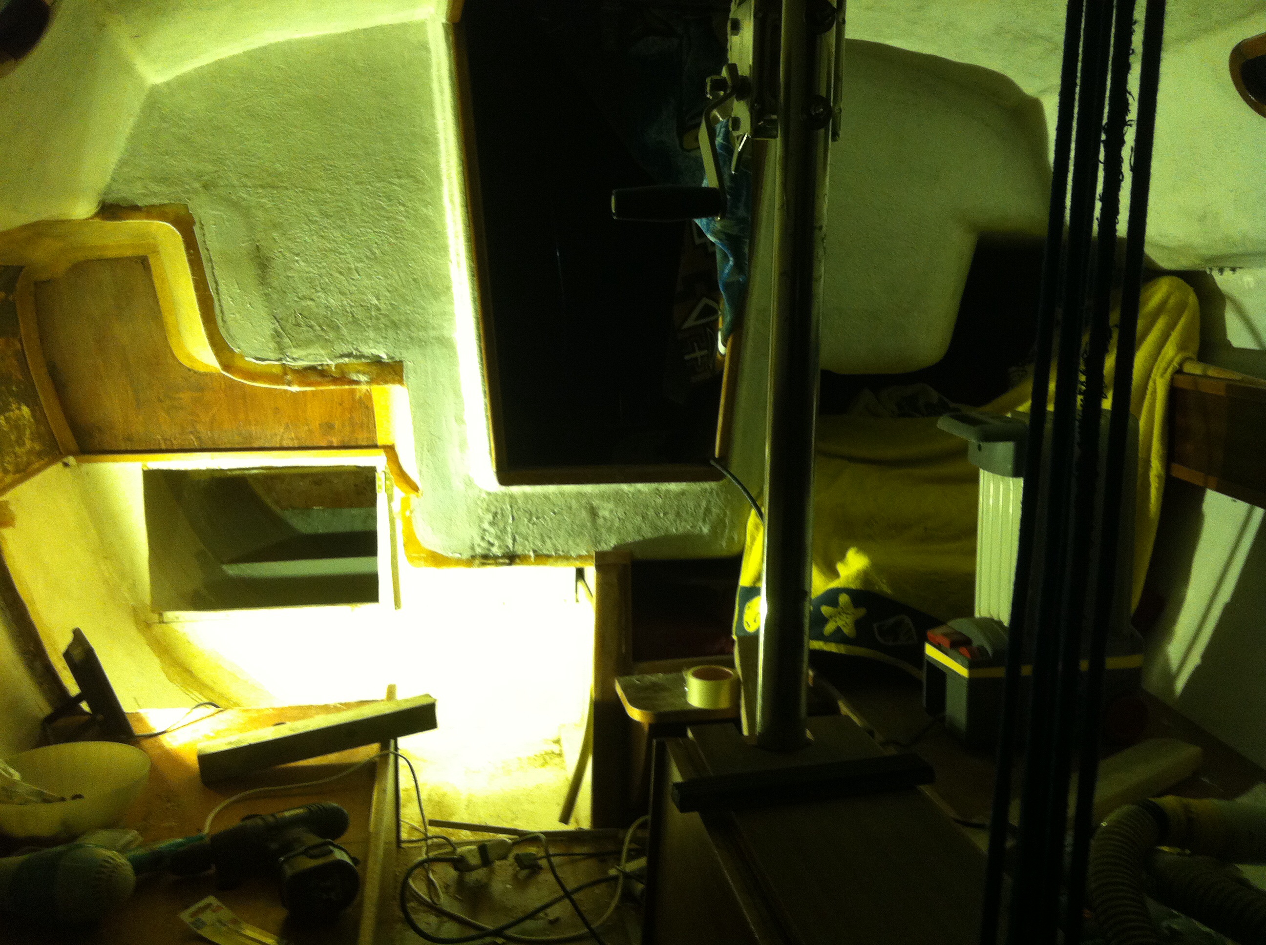

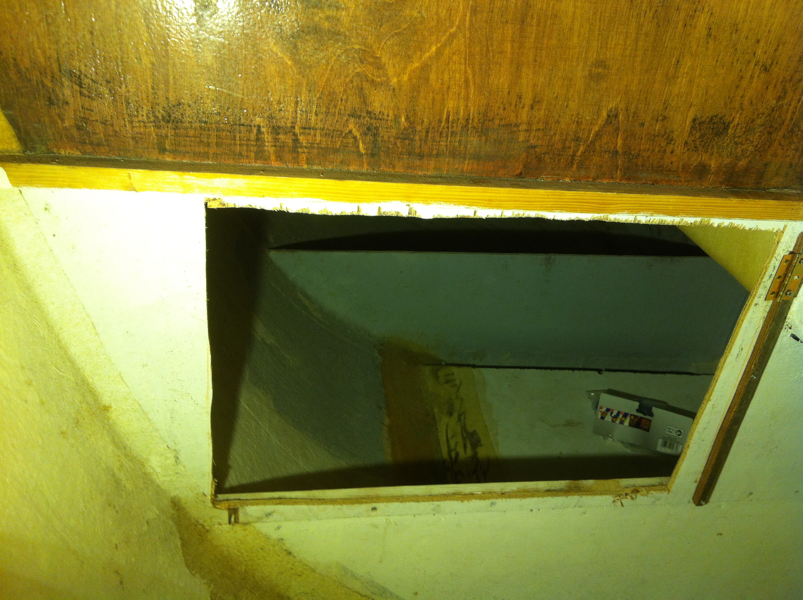

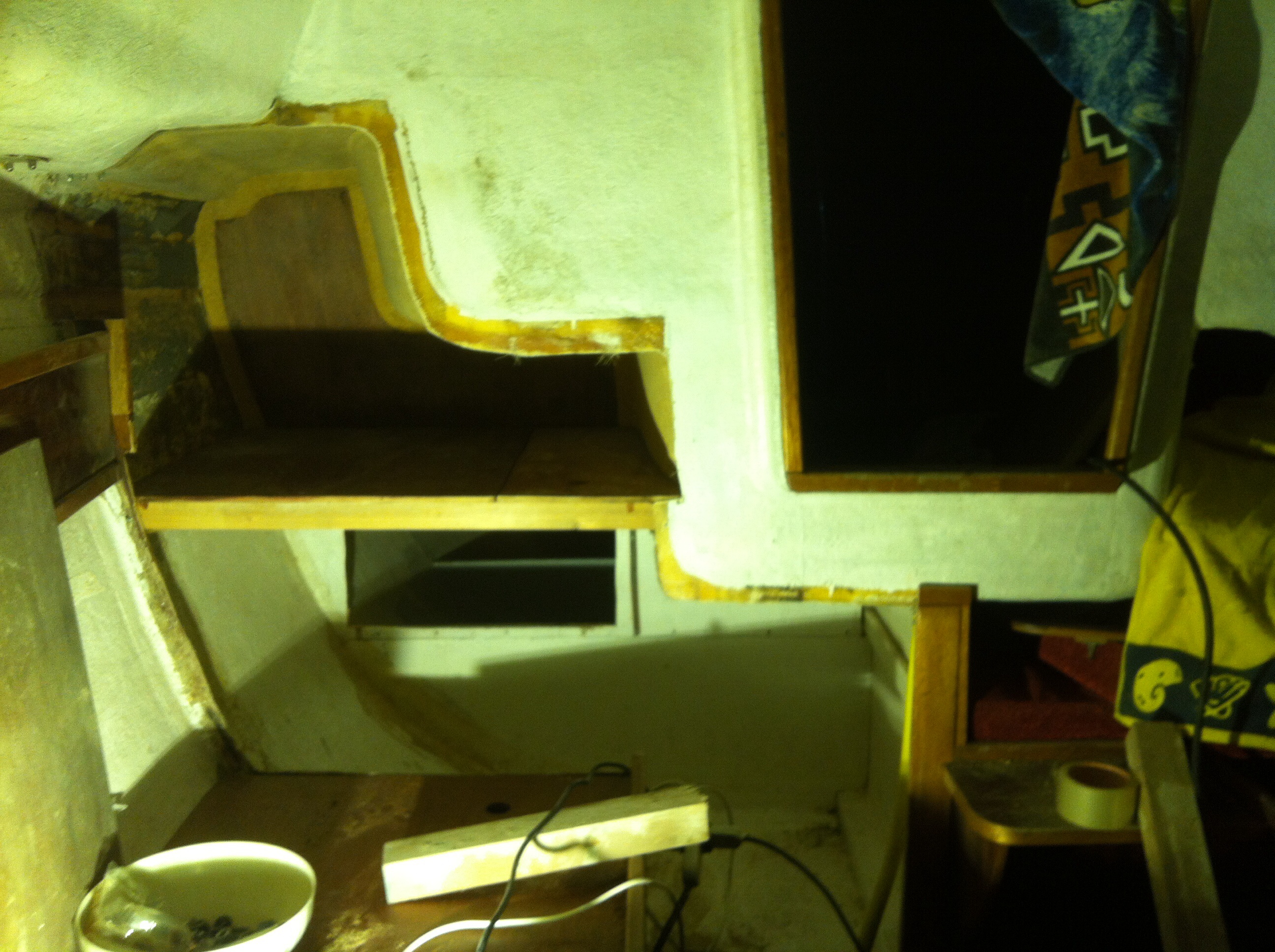

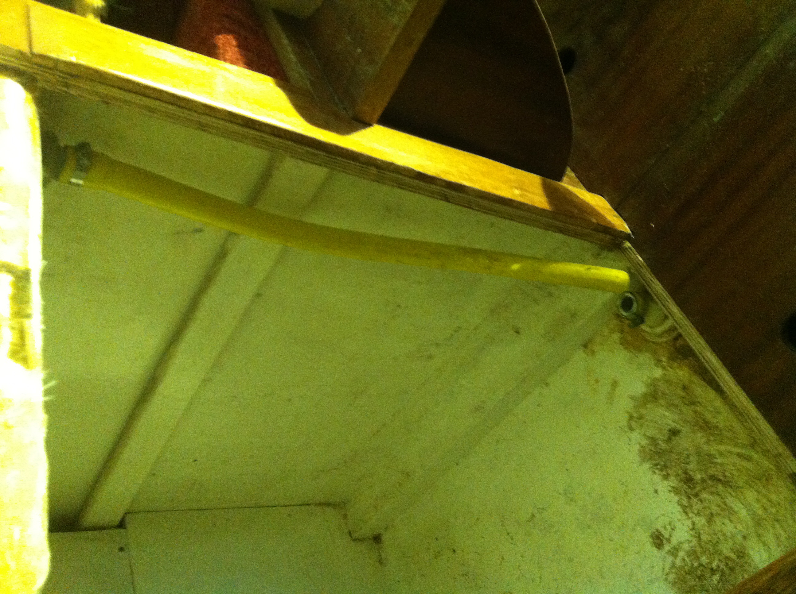

Oggi ho tagliato il pannello interno alla cabina che sta a dritta appena entri (praticamente chiudeva tutto lo spazio che c'è sotto le panche del pozzetto ... Al posto di ricavarci un altro posto letto ci faccio una piccola scrivania , sotto ci lascio dello spazio per tenere il wc chimico e a fianco il frigo ..... Mentre nella parte più a poppa ho fatto uno sportello dove ci inserirò il serbatoio rigido per l acqua da 80 litri .... (Oggi ho resinato allo scafo il piano in legno che terra' fermo il serbatoio legandolo ad esso, sabato lo monto insieme al tappo imbarco ecc)

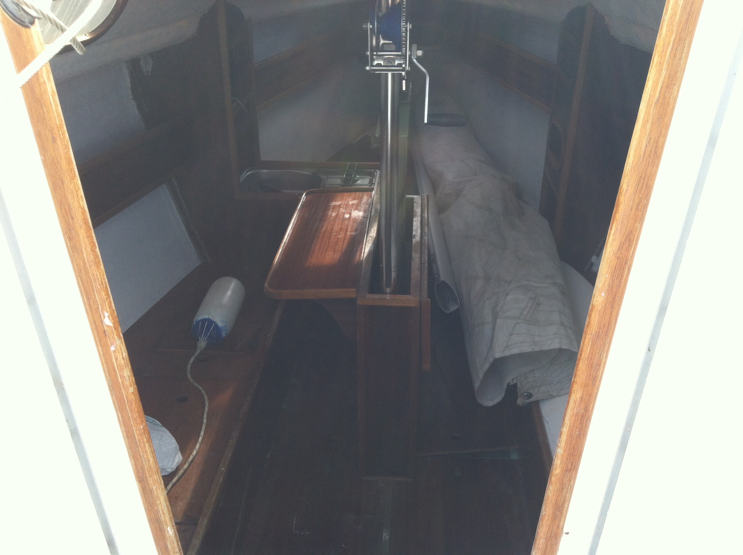

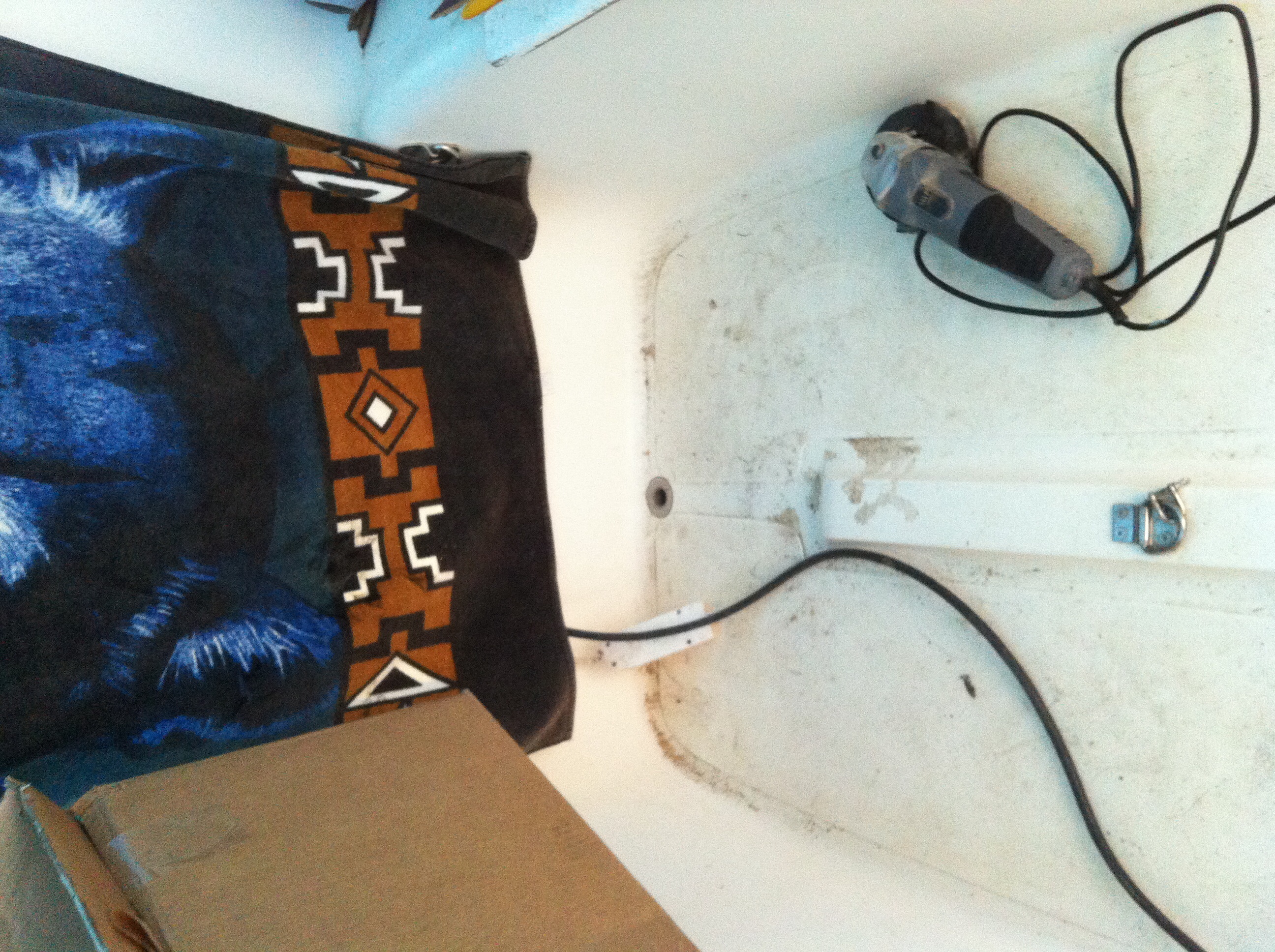

Ecco qua un po' di foto.... Elettrico in navigazione a gas in rada ? ... Non sono pratico di frigo a gas .... Vorrei un frigo su quelle cifre con un discreto funzionamento non sotto i 35 litri di volume .... Quale mi consigliate ?

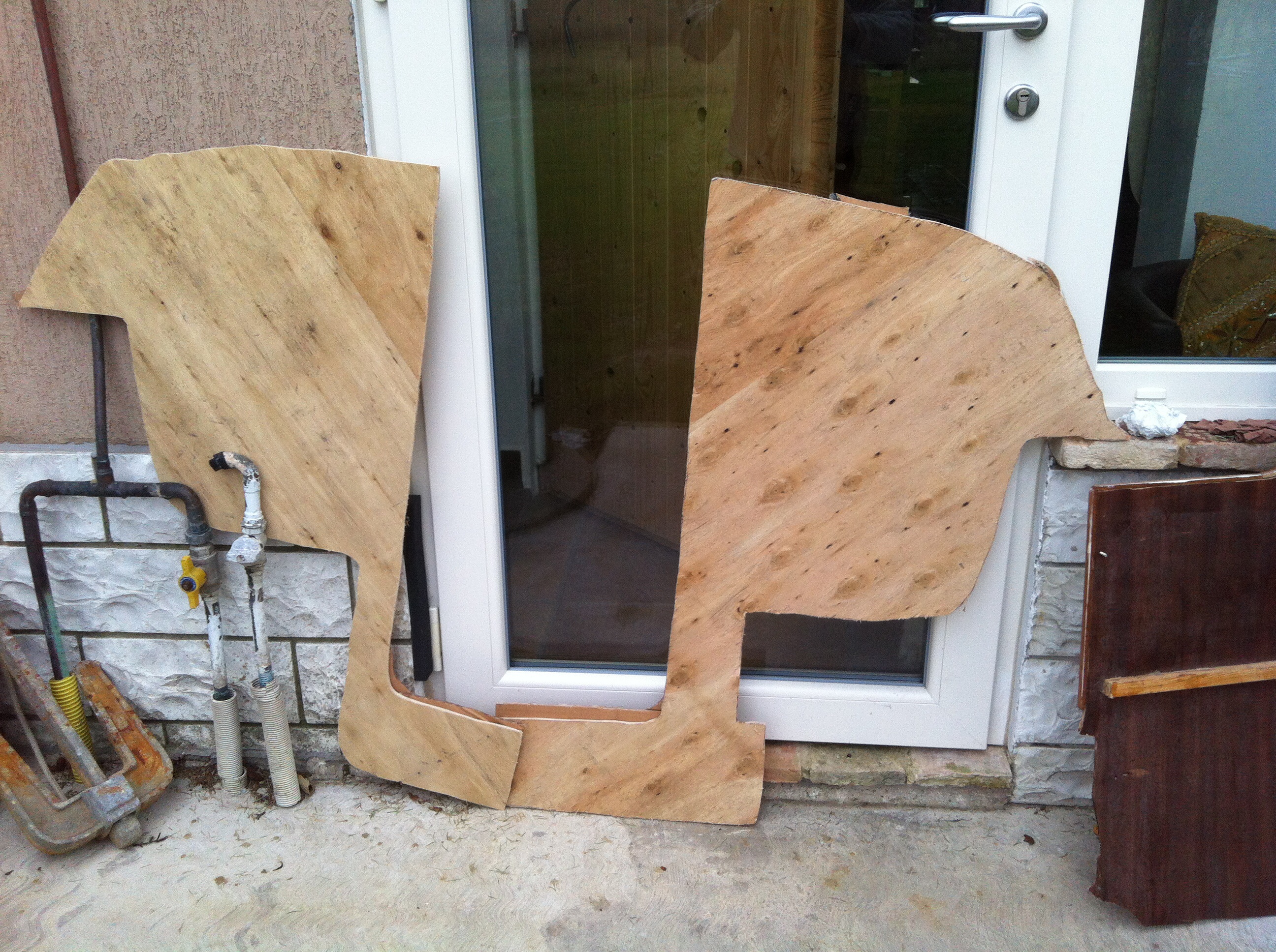

Oggi ho fatto le dime in cartone poi in compensato scadente delle pareti d entrata ... Ved foto
Pensavo di fare anche il tettino con un foglio sottile .... ( ho paura che se lo rivesto con la similpelle che ho già , dopo un paio di stagioni si possa iniziare a staccare come è già successo, li se si stacca si nota bene mentre sulle pareti non si nota così tanto )

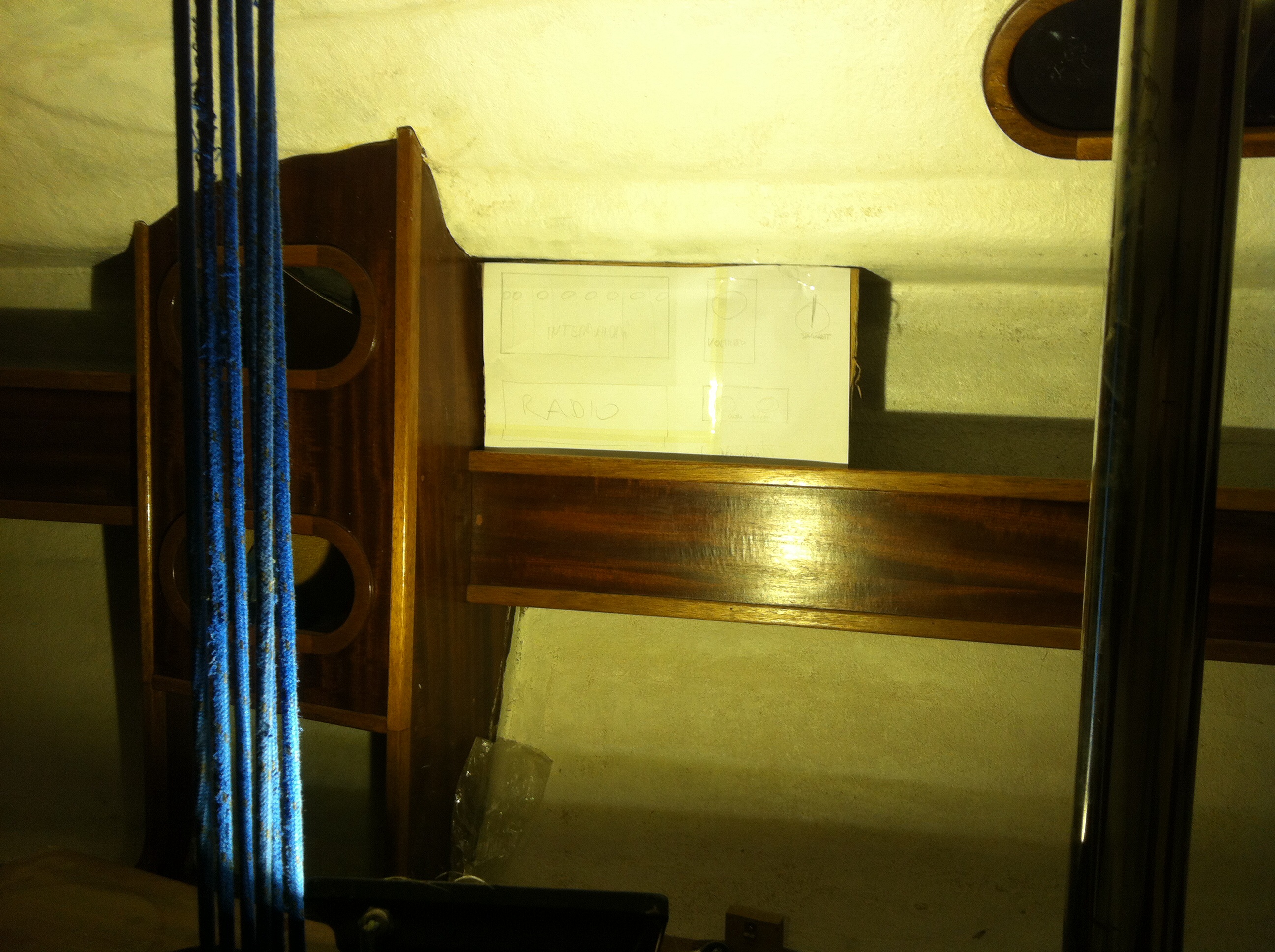

Pannello elettrico con 8 interruttori radio voltmetro regolatore di carica per pannello accendisigari e staccabatterie
