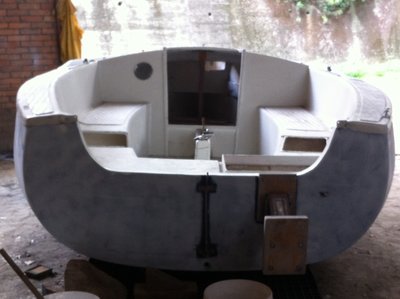

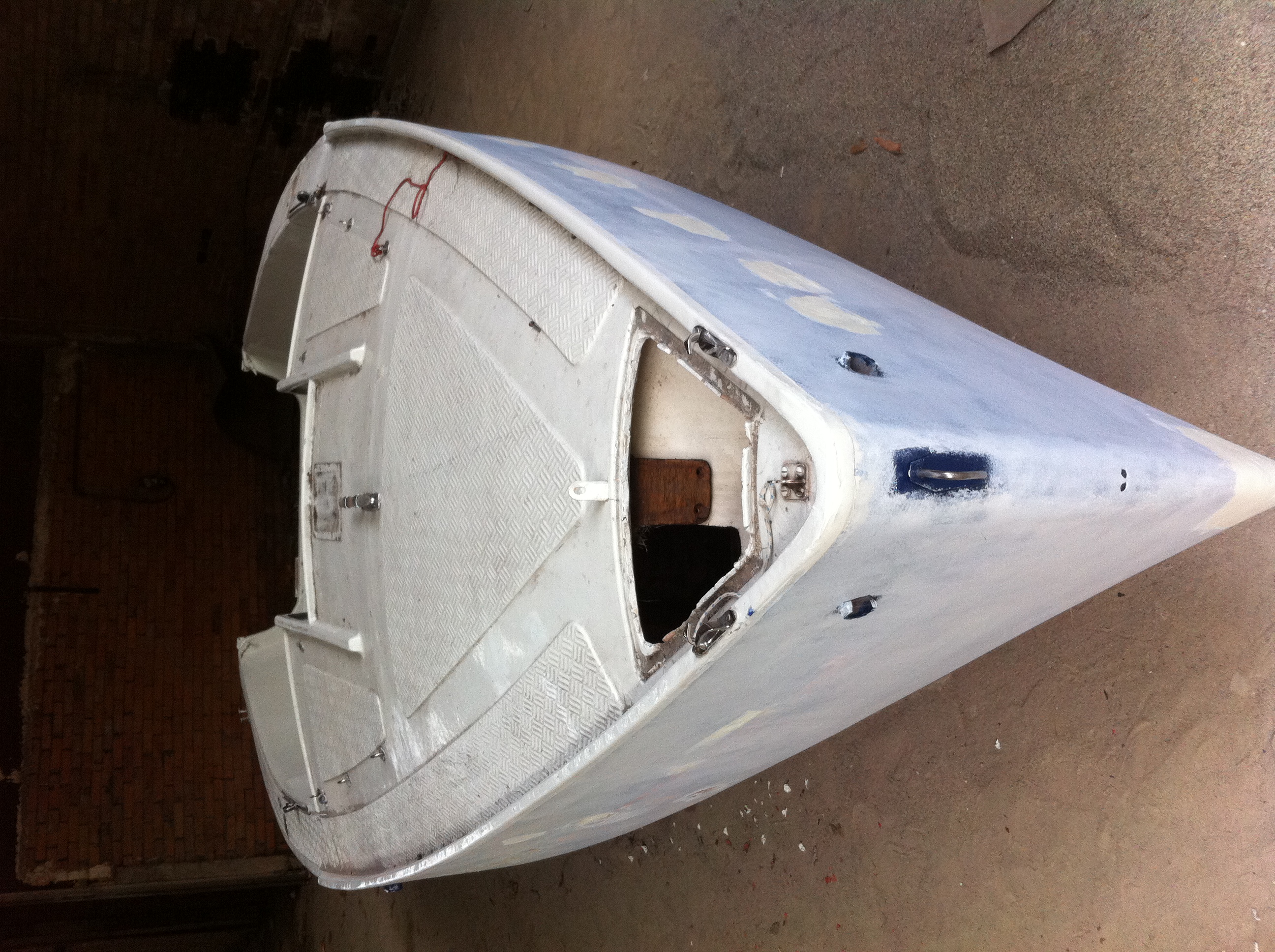

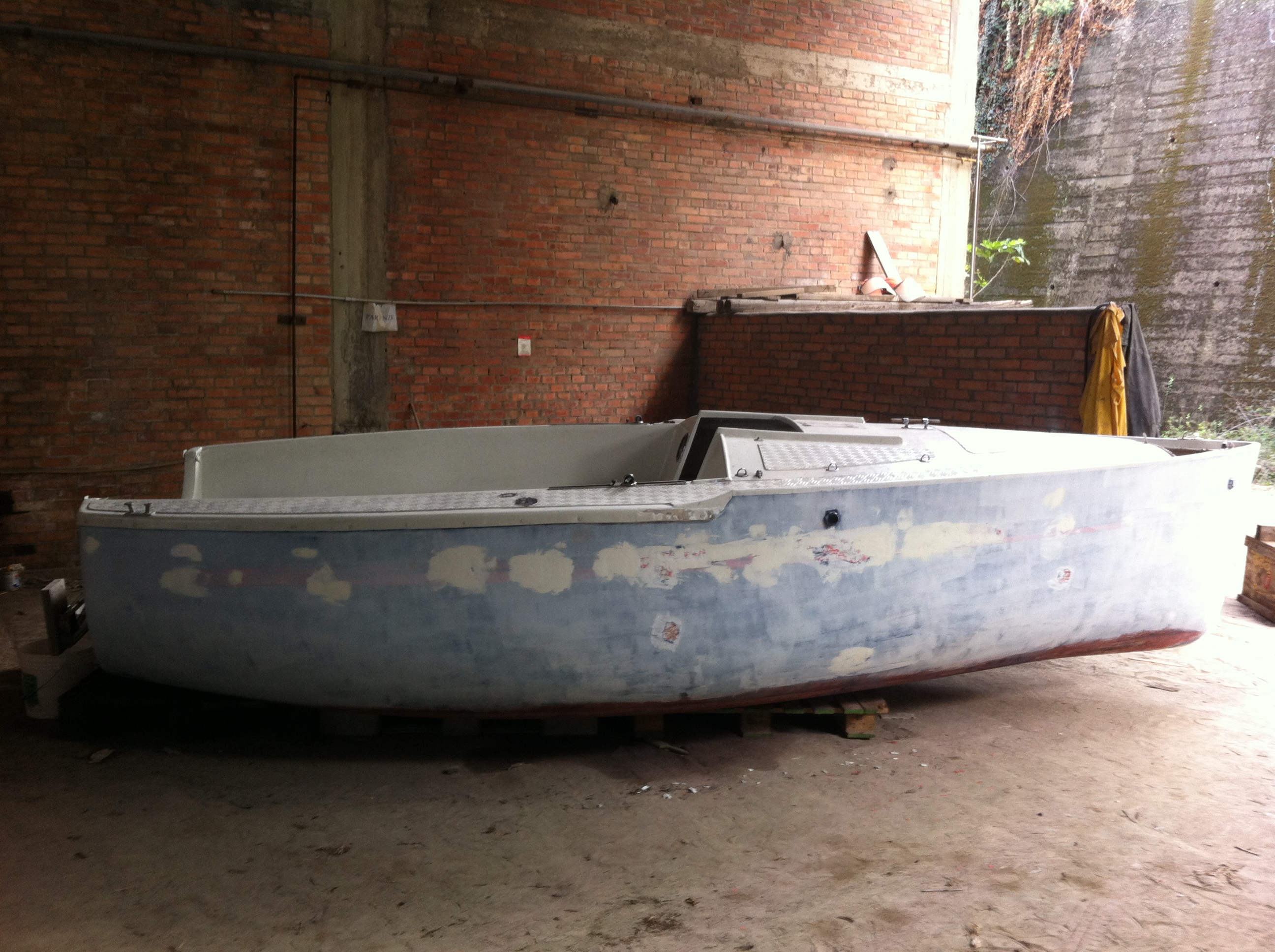

Poco tempo fa mi hanno regalato una deriva che sto cercando di far ritornare decente e che "somiglia" al LIMIT TCI, però non ha la deriva pirottante ma a ghigliottina....qualcuno sa di cosa si tratta? Io ho pensato che potessere essere un primo modello o un prototipo...

Come ti sembra? il mio problema è che prima aveva un armo aurico..praticamente demolito. Adesso volevo armarla con un Marconi, ma mi sembra che la deriva sia più arretrata rispetto quella pirottante, considera che in vecchio albero aveva una posizione anomala, nello scorrevole del tambuccio con un sostegno in cabina.

Non vorrei infrangere i tuoi sogni, ma per esperienza personale, ti dico che ti stai andando ad infilare in un "ginepraio" infinito..... Alla fine dei conti ti costerà di certo molto meno trovarti un Limit in ottime condizioni, pronto a navigare.... :roll:

Secondo me è un limit TCI. In quarant'anni può essere successo di tutto.
Il fatto che la deriva vuol dire poco, quella pivottante probabile fosse inclinata e quindi questa l'hanno messa più indietro.
Posizionare l'albero sarà un affare non da poco, partirei cercando con una lampada in controluce i fori della maestra originale e prevederei la possibilità di spostarla.
Buon vento. Se hai bisogno di consigli inutili siamo campioni mondiali, ma se vuoi far da solo sappi che godremo comunque ad essere informati

Direi che è una barca della prima serie dei Limit.
Ma non so nulla della deriva a baionetta. Quello che ne dice "Administrator" ( :evil: ) però mi sembra plausibile.

e' un limit tci prima serie...
guarda questo limit che e' passato per questo forum...
trovi la storia qui: viewtopic.php?f=4&t=4950
la deriva (pivottante) e' parecchio piu' indietro dell'inizio della scassa...
guarda queste foto...
quindi personalmente partirei dallo ristabilire la posizione iniziale dell'albero... che secondo me non e' lontana da dove ha piazzato quella galloccia centrale... :roll:

... quindi personalmente partirei dallo ristabilire la posizione iniziale dell'albero... che secondo me non e' lontana da dove ha piazzato quella galloccia centrale... :roll:
L'albero, almeno nelle serie successive, non ha crocette acquartierate. Per cui la posizione nella direzione poppa-prua è data dai golfari di attacco delle sartie alte (nelle foto precedenti si vedono bene le tre serie di attacchi).
