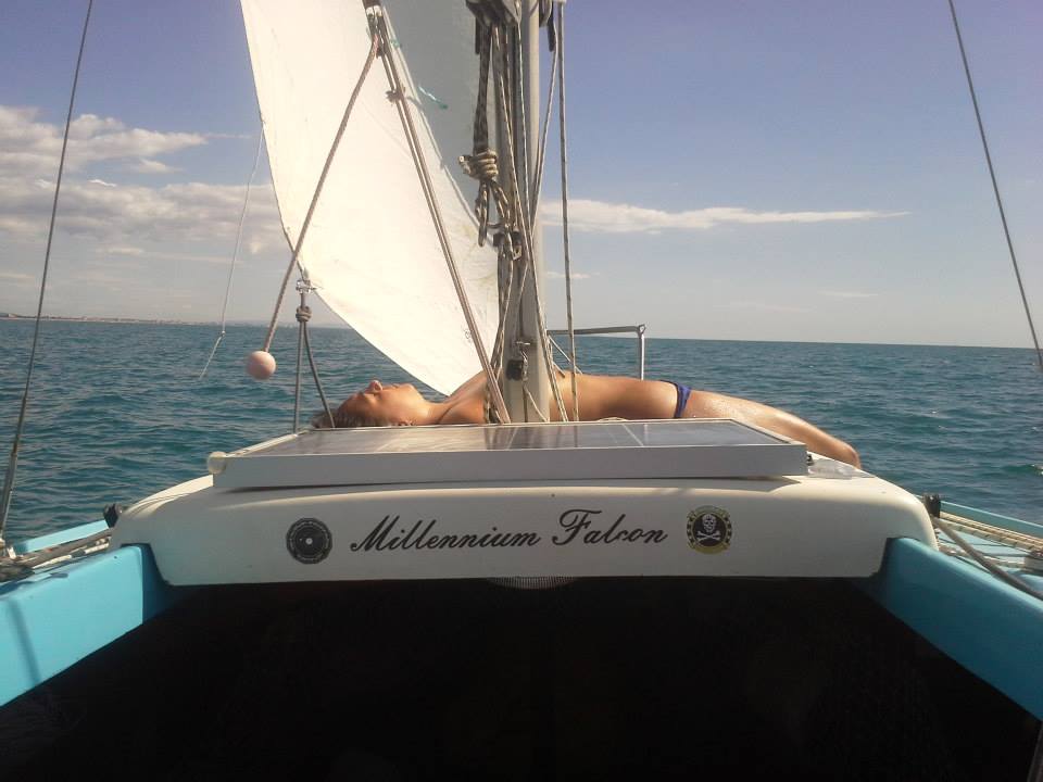

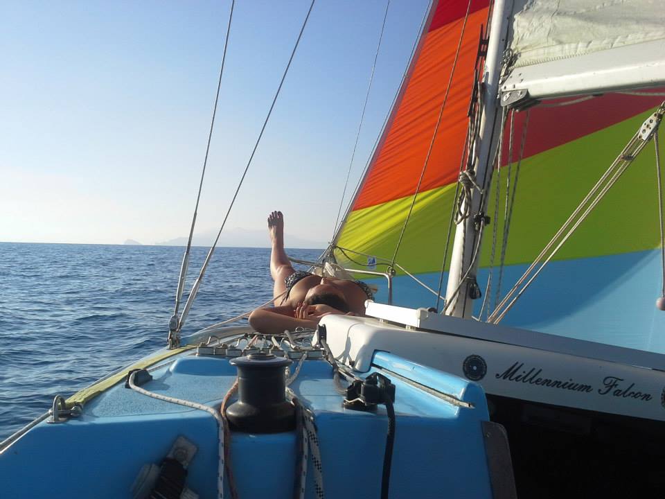

Ma perché sdraiarti a prua? Non è un motoscafo a meno di essere funamboli su una barchina a vela si sta in pozzetto
 Oggetto del messaggio: Re: Carrellabili per Mini Crociere
MessaggioInviato: 01/05/2015, 19:49
Micropomo alla grande!
Mi permetto di dissentire 8-)
15393_10204740340737870_941447470924641475_n.jpg [ 71.86 KiB | Osservato 8749 volte ]
10613082_10204740359778346_6600762399184261121_n.jpg [ 56.12 KiB | Osservato 8749 volte ]

Ne terrò sicuramente conto, controllerò il peso complessivo di carrello e barca. Per lo stare sdraiati a prua NeXus ha colpito in pieno ;)

NeXus, è un Micropomo quello delle foto?
MessaggioInviato: 01/05/2015, 20:56
Oh yes. Ma non uno qualsiasi, è quello che ha fatto la rotta di Kessel in meno di 12 parsec... ;)
