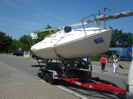

Non conosco la barca quindi non so dirti di preciso. Comunque se il profilo laterale e' tale da farla rientrare in sagoma (2,55 mt) se caricata in modo inclinato allora non ci sono problemi da questo punto di vista. Basta una sella capace di ruotare come quelle usate per i j24 (il carrello puo' essere normale perche' sono le selle ad essere modificate). IL problema nasce se lo scafo ha una larghezza al galleggiamento elevata (murate quasi dritte) perche' la rotazione non ne diminuirebbe, in questa ipotesi, la larghezza. Se pero' l'hai visto dal cantiere immagino sia possibile. Certo non e' il massimo della semplicità pero' sicuramente meglio del trasporto eccezionale.
bv

E' forte che scrivono:"abbiamo deciso per una barca carrellabile" come se avessero scelto la piu' semplice del mondo da carrellare ... :D
Comunque, evidentemente, e' possibile rientrare nei fatidici 2,55 mt, come si vede dal resoconto.
BV

.. il carrello del J 24...grazie!

Avendo la deriva mobile si può pensare a delle selle basse e già in posizione.
