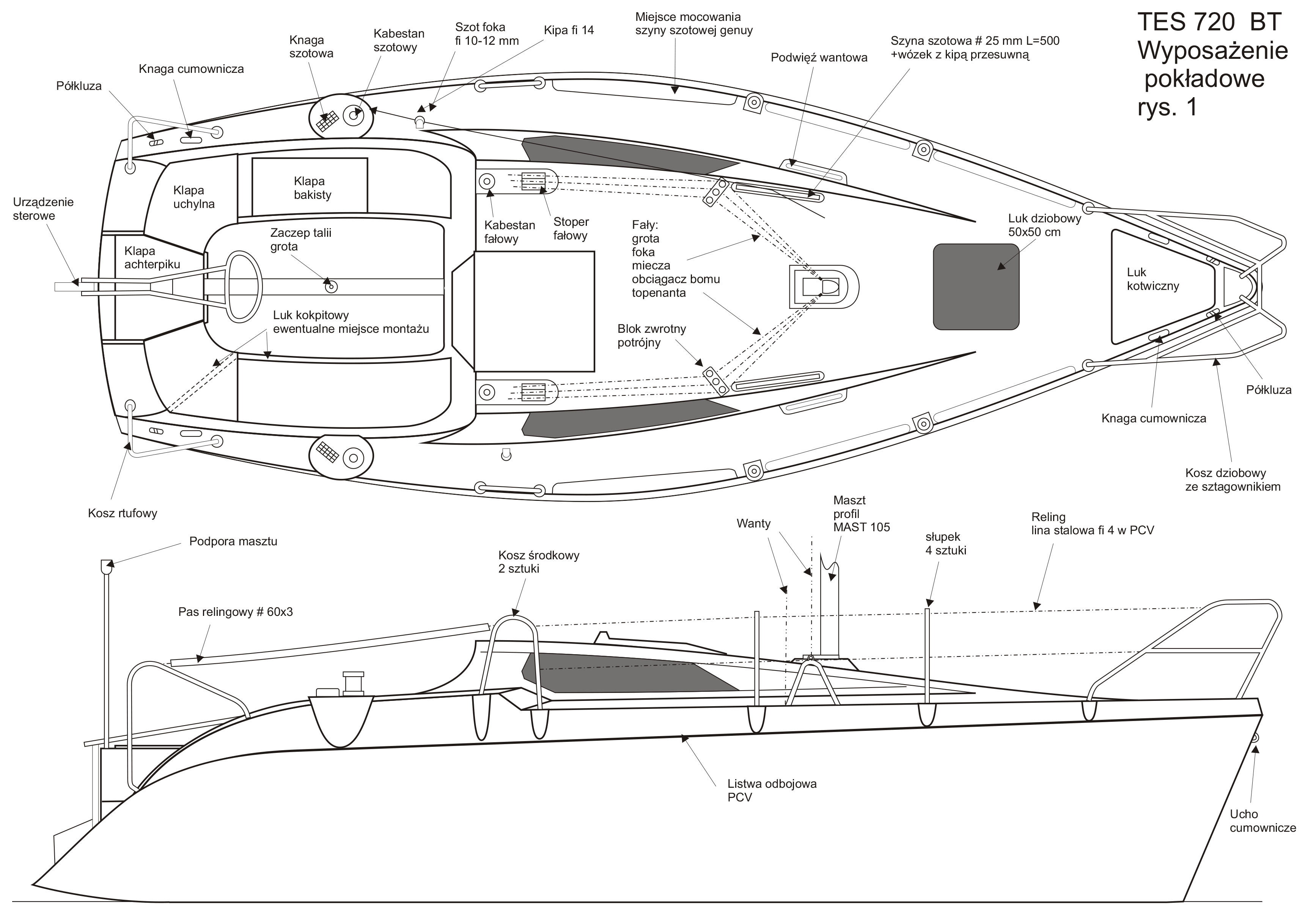

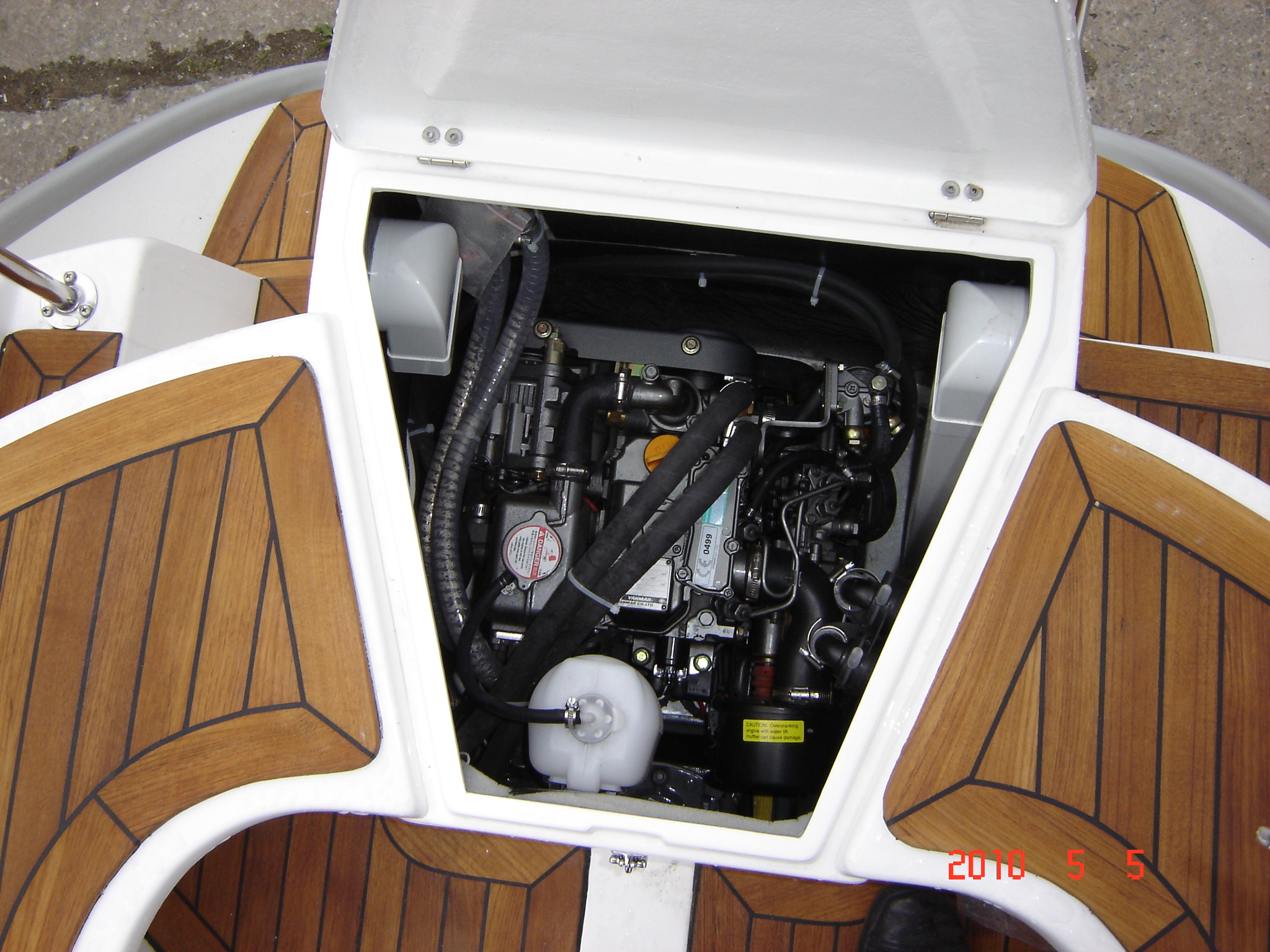

La massa del Tes 720 parte da c.a. 1500 kg nella versione base fatta con moduli laminati. Si può togliere fino a 300 kg di zavorra (versione deriva) e spostarla nella motrice. Gli interni sono di solito fatti interamente in compensato e vengono istallati tutti i comfort (frigo, cambusa, wc marino, riscaldamento ecc.). Se viene istallato anche un entrobordo di 15 CV Yanmar (va messo nel gavone poppiero e non penalizza la cuccetta di poppa) la massa aumenta.
Non ci sono differenze tra versioni di chiglia, a parte lo spazio per le gambe, in assenza della cassa. La 678 non ha la piattaforma poppiera.
Le misure te le invierò più tardi.
https://plus.google.com/photos/116438912306160006519/albums/6105782528941181345?banner=pwa versione base
https://plus.google.com/photos/116438912306160006519/albums/5378784658328124241?banner=pwa varie versioni
WIDOK 720.png [ 998.6 KiB | Osservato 4985 volte ]

Nella versione falsa chiglia ( versione base) si possono togliere i 300 Kg di zavorra ,in modo da scendere a circa 1200 Kg?
 Oggetto del messaggio: Re: Viko 25 opinioni
MessaggioInviato: 18/01/2015, 23:22
Iscritto il: 19/01/2012, 23:16
Messaggi: 35
O se ho capito bene si possono togliere i 300 kg di zavorra solo sulla deriva mobile?
MessaggioInviato: 19/01/2015, 0:13
Iscritto il: 13/11/2009, 19:22
Messaggi: 290
No, si possono togliere anche con la falsa chiglia.
Versione sport 1650 kg, versione comfort edition c.a. 1800 kg, bordo libero 117 cm, il punto più alto della cabina 150 cm, altezza interni 171 cm, indice di zavorra 31 %, larghezza 2,53 cm
Ogni barca è fatta su misura, non esiste uno standard.
DSC01955.JPG [ 1.28 MiB | Osservato 4980 volte ]
