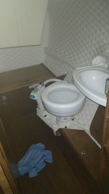

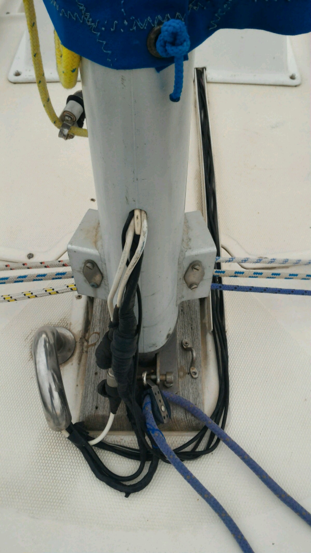

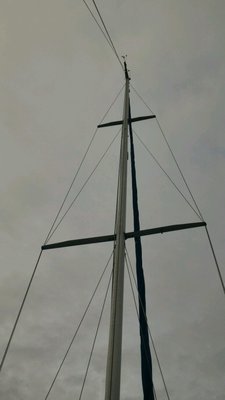

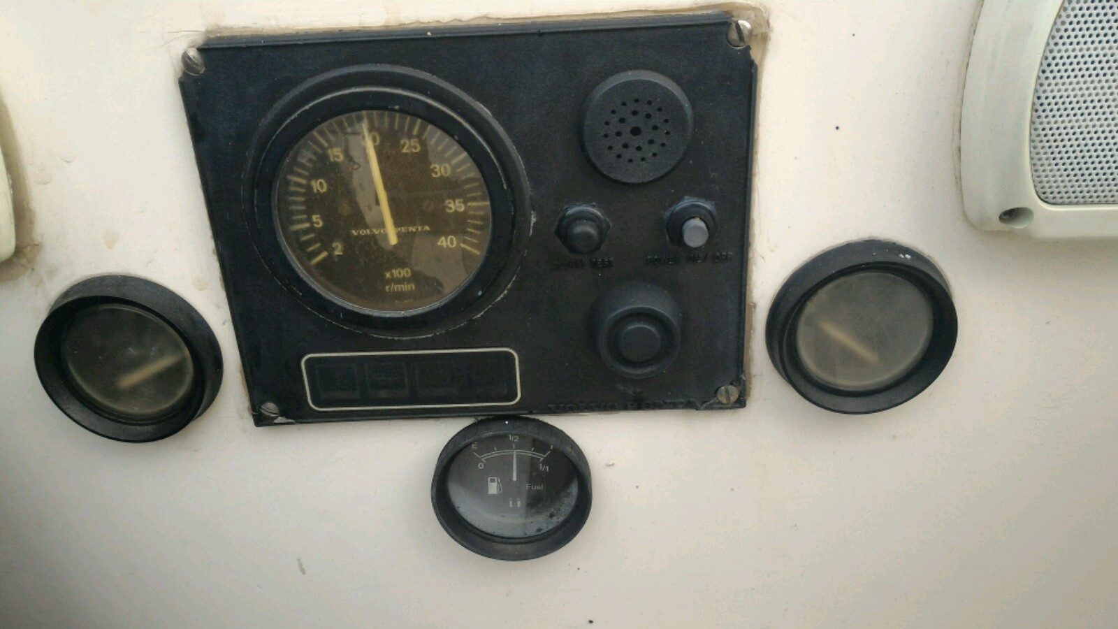

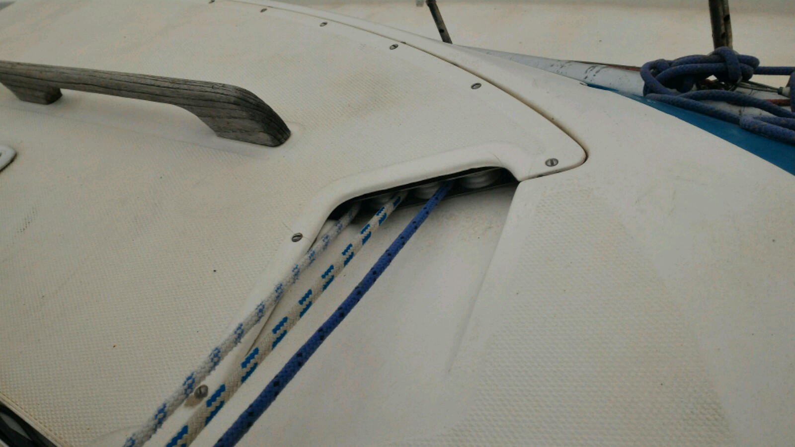

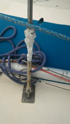

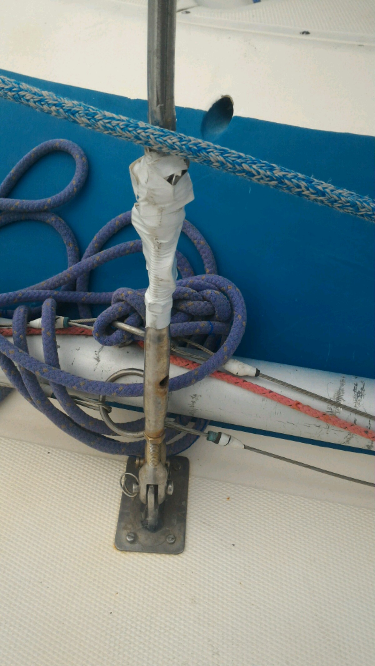

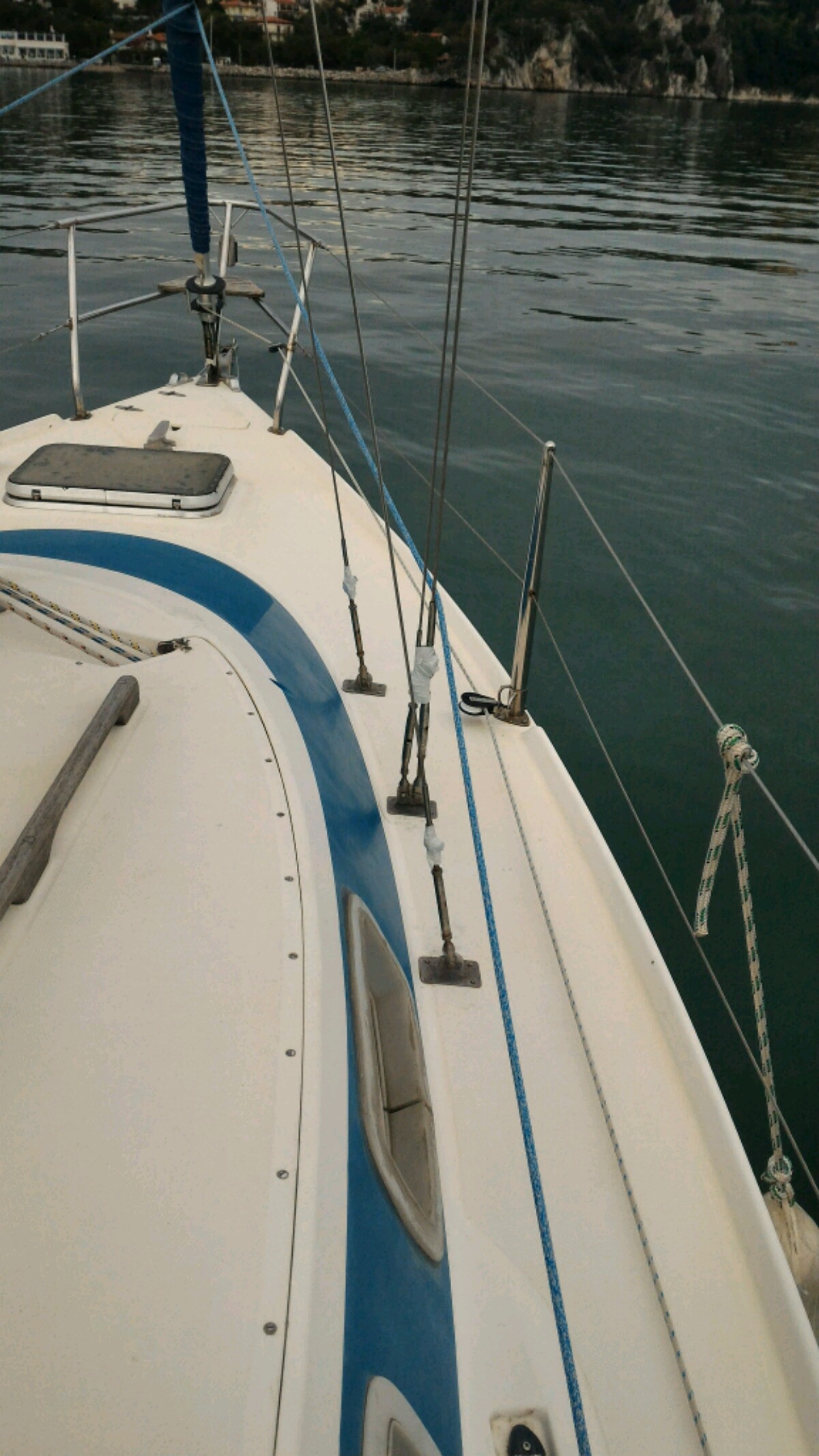

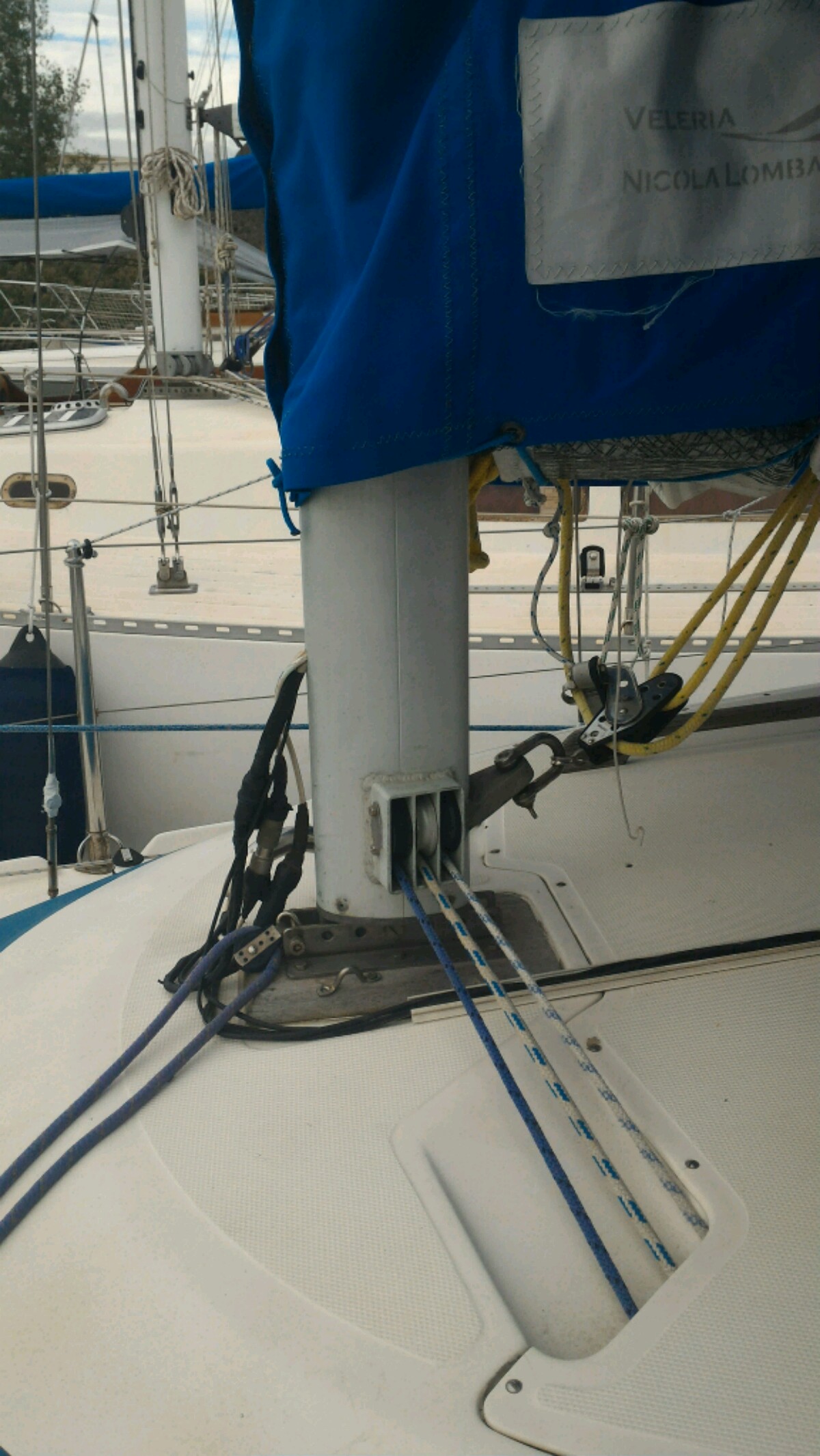

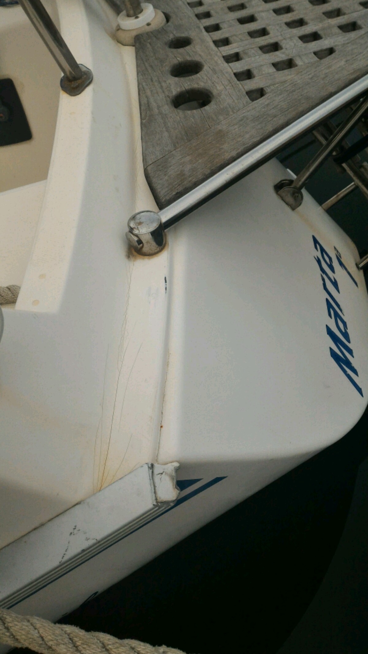

Buongiorno ragazzi,cosa ne pensate di questo Zuanelli 21?

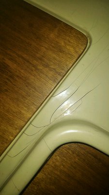

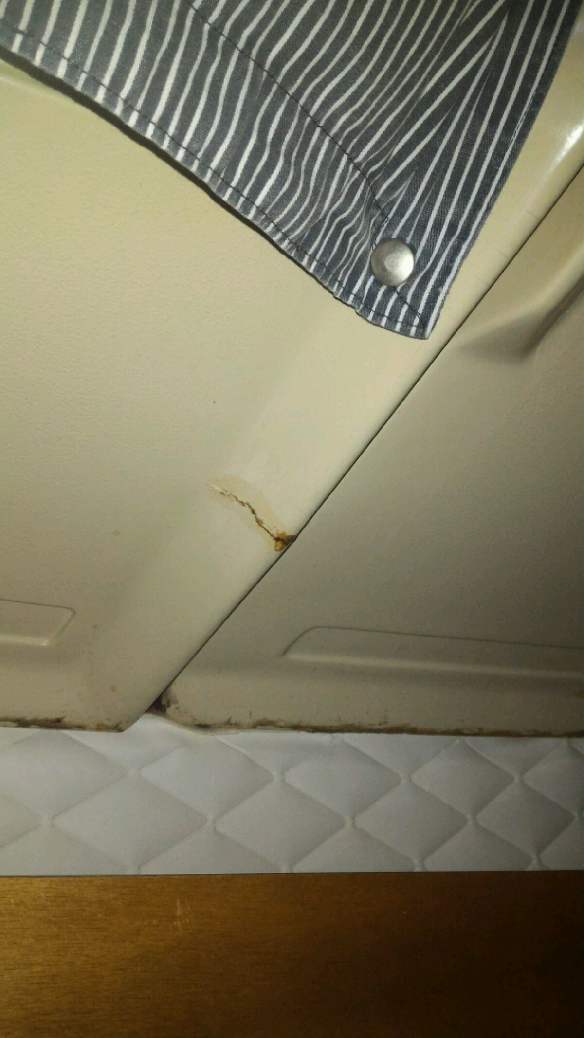

Le cricche in coperta o attorno ai pavoni non sono che estetica, preoccupante quella sul madiere, arridatoi da cambiare sicuramente (quando la ruggine affiora dentro è sicuramente presente) probabile anche le sartie.

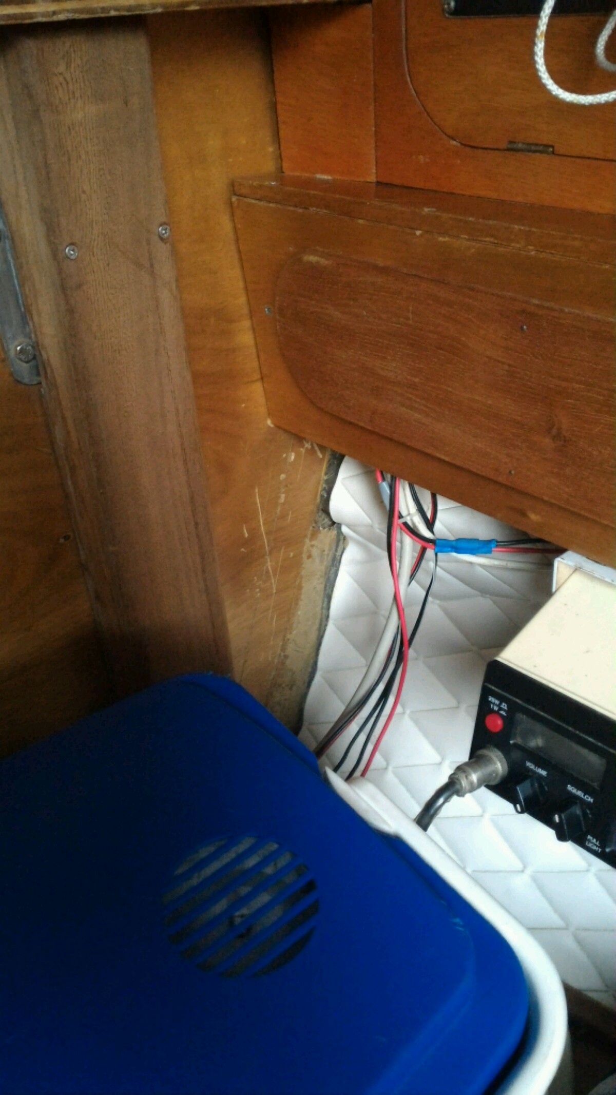

Impianto elettrico: se è tutto così va sicuramente rivisto.
Complessivamente però è una gran barca.
Buongiorno capo! :)

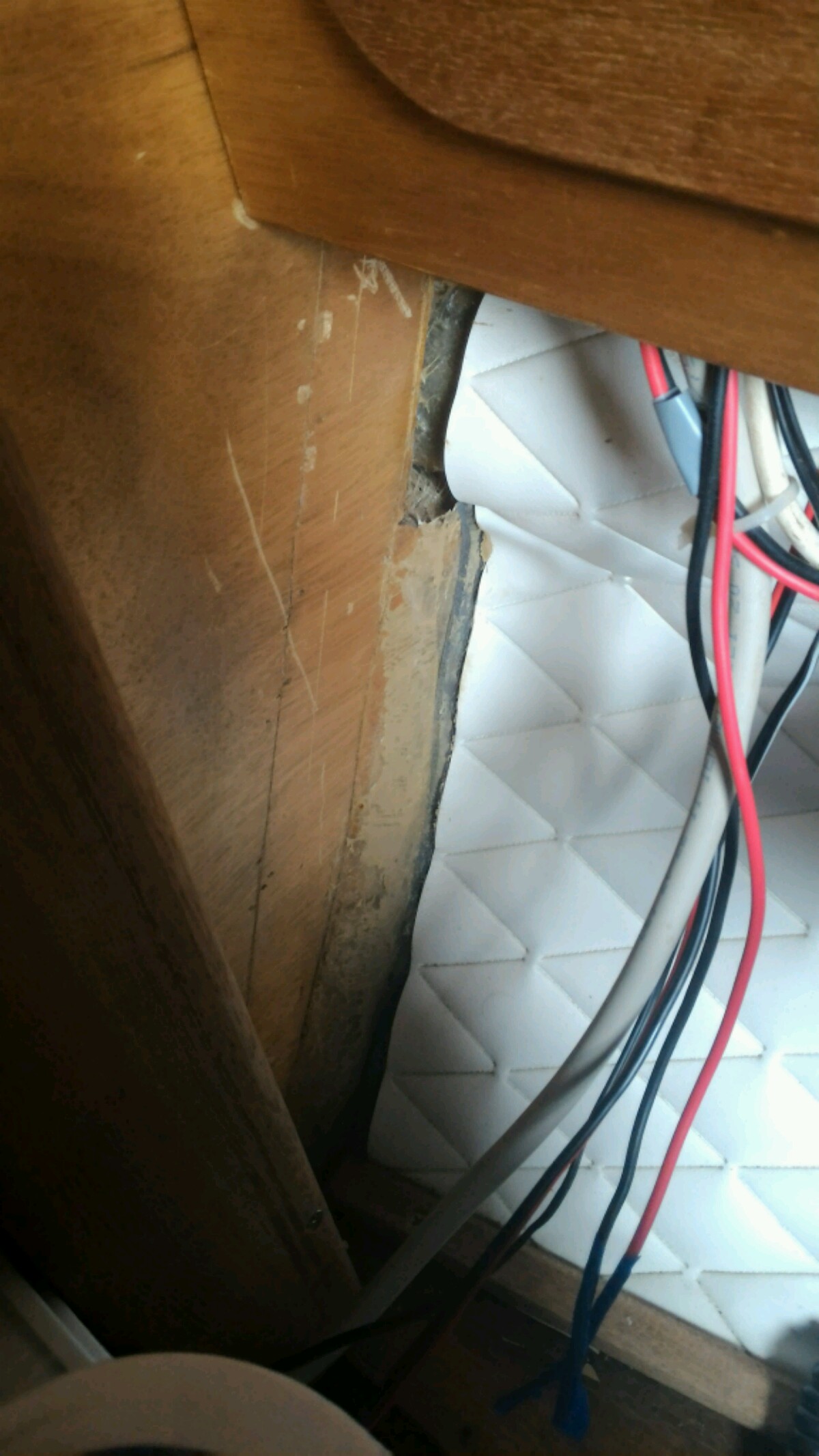

La crepa preoccupante si trova sotto il materasso di prua,dici che possa dare grossi problemi?
Nella foto vicino al vhf si vede una parte resinata,cosa ne pensi?

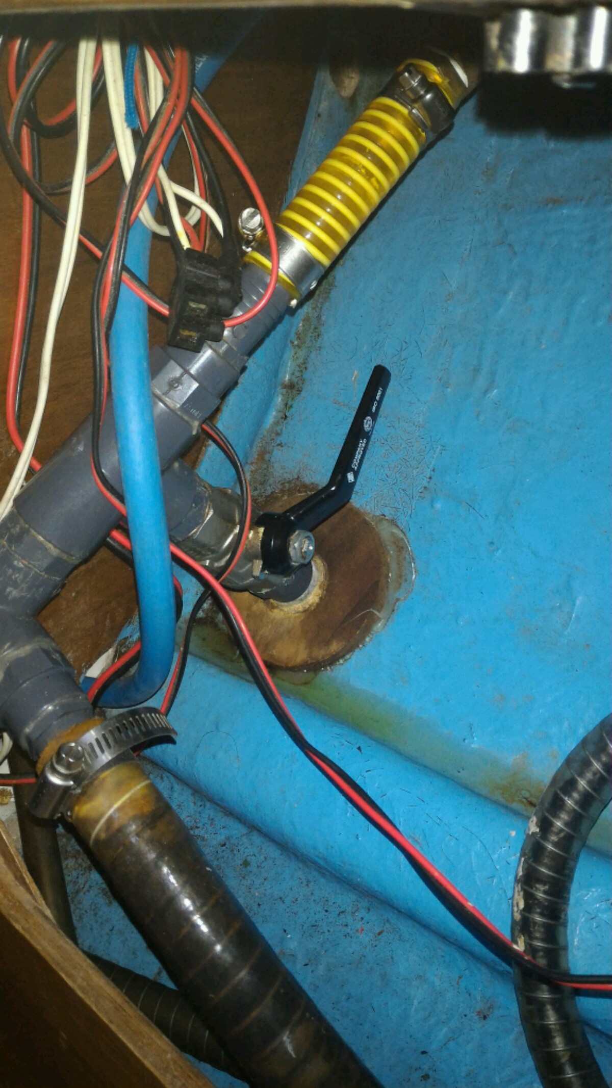

Le prese a mare ti sembrano da sostituire?
Grazie.

La crepa mi sembrava sopra non sotto, quello di fianco non è un passauomo?
Le fazzolettature delle paratie allo scafo sono comuni sulle barche più anziane.
Le prese a mare sembrano in buono stato
La piccola crepa di circa 3 cm si trova vicina all'oblò laterale non vicina al passauomo di prua.
In foto mi sembrava ossidata e per non correre rischi pensavo di sostituirle.Per sicurezza mi porterò i tappi di sughero di emergenza :o
