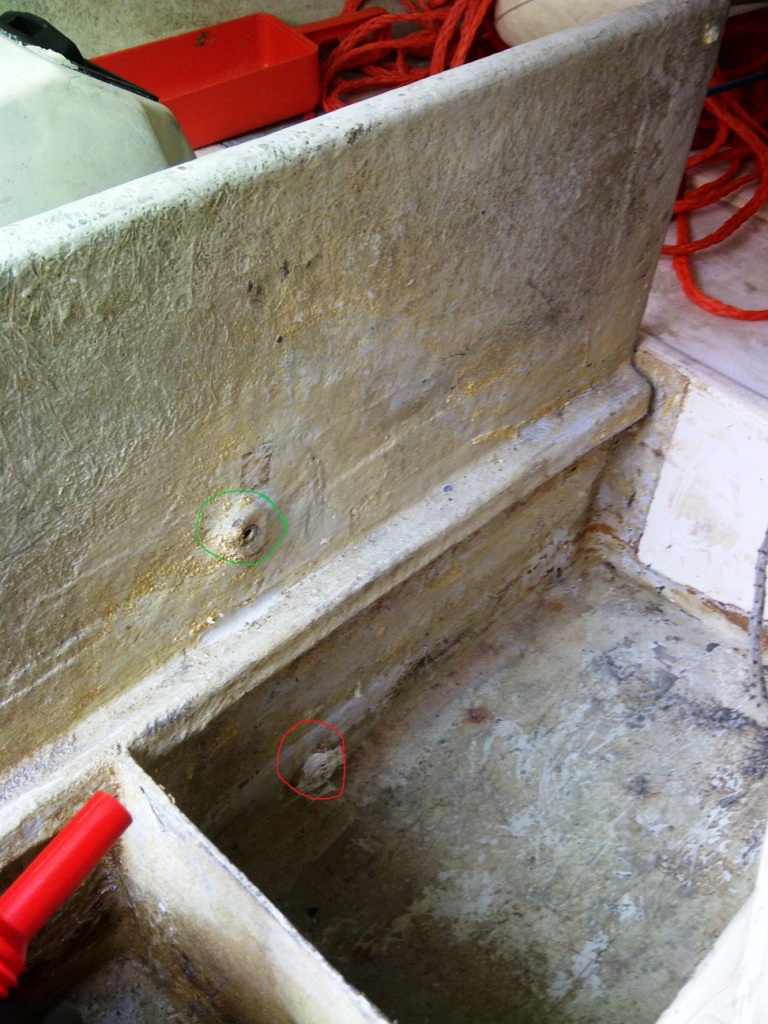

il perno sulla mia si trova in basso ( cerchio rosso )
Iseo-20130717-01447.jpg [ 280.17 KiB | Osservato 3361 volte ]

E il foro sopra cosè?

Dev 'essere x un fermo ( se non ricordo male ) ke pero' io non ho

brokkio ha scritto:
il perno sulla mia si trova in basso (cerchio rosso)
@ Brokkio: Non riesco ad immaginare a cosa serva, se è vero quello che dici, tutta la zona della cassa a pruavia del perno che tu indichi. Tu ci riesci?
Ti va di guardarci bene dentro da sotto e da sopra (tramite il forellino di passaggio della cima di sollevamento, anche calando parzialmente o totalmente la lama?

Contiene la parte della deriva ke quando é abbassata resta dentro la cassa
Il perno sono sicuro ke é li perke l' ho già smontata2 volte .
In un vekkio post suggerivi ke poteva essere più a prua il perno xké si vedeva un' altro foro , ma resterebbe proprio all' inizio dellacassa e quando la deriva é abbassata non .ne resterebbeniente all' interno .

brokkio ha scritto:
... resterebbe proprio all' inizio dellacassa e quando la deriva é abbassata non .ne resterebbeniente all' interno .
:roll: Esattamente com'era sulle due barche che ho avuto :!:
