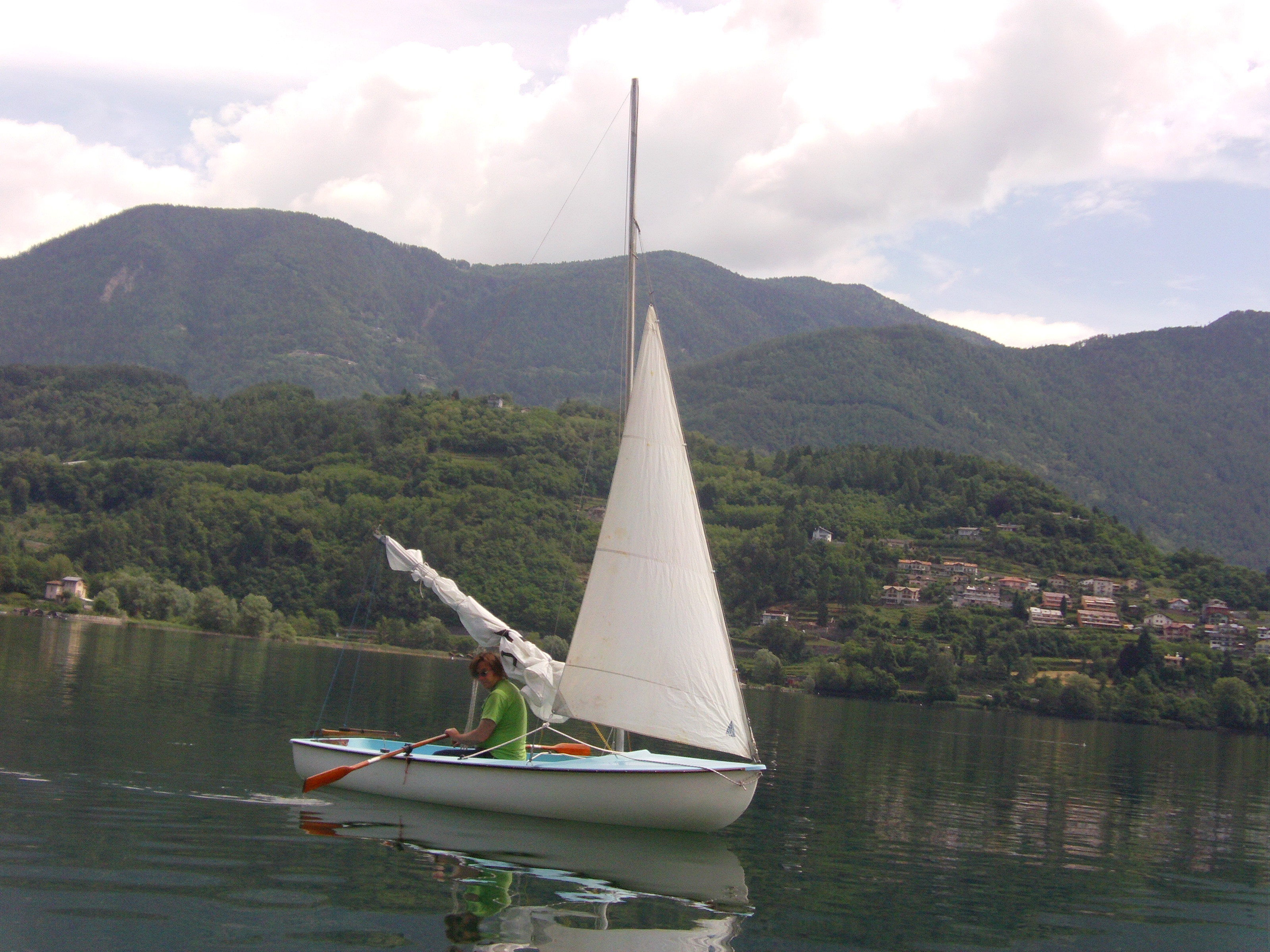

Domenica per la prima volta sono salito su una deriva ! :mrgreen: .... quindi praticamente non ne capisco ancora un :oops:
Ti dico la mia da perfetto ignorante : Alberare e disalberare non è un problema grosso in una barchetta così se lo fai da terra , senza ne fulcri ne paranchi , ma lo spostamento della medesima con tutto il fardello di albero boma e vele !
Se ci metti il motore considera che poi hai la barca sbilanciata e nel mio caso non potrei mettere giù il timone contemporaneamente !
Se ti muovi a remi con tutta quella roba ti trovi impacciato da morire .... e poi , gli altri ne sanno più di me ;)

Che barca! :lol:
Vedo dei cavi attaccati alla poppa: hai messo il paterazzo?
nota: togli amantiglio e vang inutili e quando ammaini stacchi il boma e ci arrotoli la randa sopra rimane più in ordine e non rischi di strapparla. Il boma con la randa arrotolata lo tenevo in pozzetto da meno fastidio che sopra la testa ;)

Che barca! :lol:
No , purtroppo il paterazzo non ci stava ... :mrgreen: scherzo ... no , è solo una cima messa così perchè il boma non mi riempia di botte ! :lol:
effettivamente il Vang non serve poi molto ma l'amantiglio prima di toglierlo devo fare una cosa .... forse mi servirà vedrai ;)
