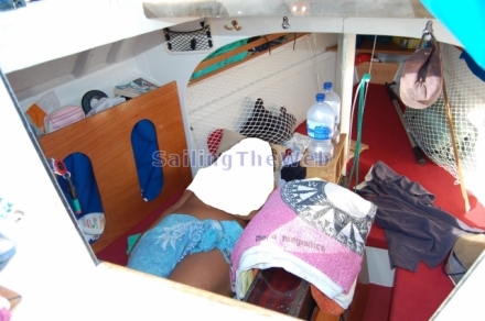

Ciao, se cerchi tra i miei post nel mio profilo, di foto del micropomo ne trovi parecchie. Ho appena finito di sistemare gli interni del drugo, grazie all'aiuto di questo forum. Ora guardo se ho delle foto indicative dello spazio dentro un micropomo...
Quì, per esempio viewtopic.php?f=17&t=3388
IMGShow4.JPG [ 104.63 KiB | Osservato 11950 volte ]
interno1.jpg [ 56.93 KiB | Osservato 11951 volte ]

ok grazie da quello che vedo nel micropomo c'è solo lo spazio per le cuccette è cosi?

si, nel micropomo dentro c'e' solo un piccolo "armadietto" ai lati del quadrato dove c'e' il tavolo.
il resto e' seduta-cuccetta...
