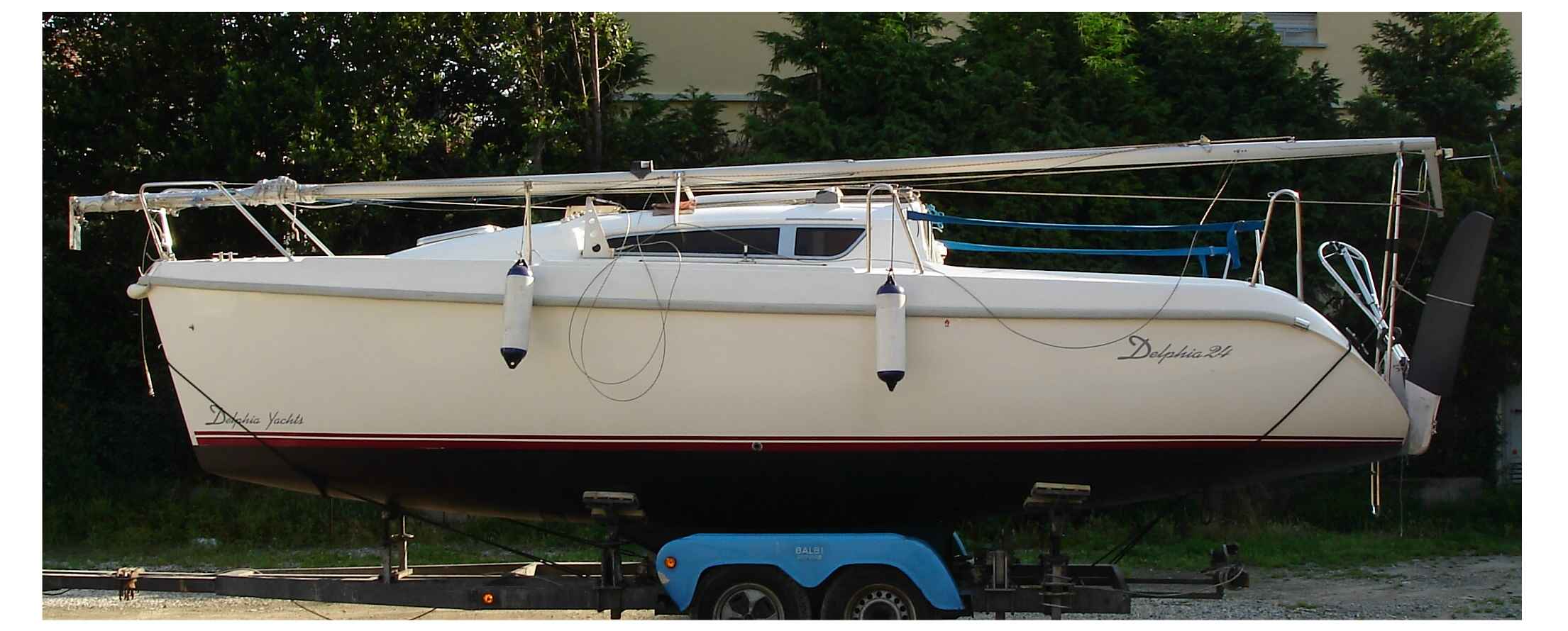

Oltre al Viko la barca che mi intrigava di più è il Delphia 24 . (che come costo , gestione e costi di ormeggio non fa per me ;) )
Se la vogliamo mettere terra terra è un vikone , la disposizione interna è identica ma con logicamente più spazio . è molto bella deriva zavorrata retrattile .... ma nessuno ne parla !?
Al lago di Caldonazzo ce ne sono addirittura 3 (che a mio avviso un 7mt del genere in un laghetto così ti fai ridere dietro :evil:), una era a Chioggia , quindi non mi sembra una barca così sconosciuta !?
Adesso vedo che da due anni in qua la Delphia Yact non la produce neanche più , al suo posto in classe 24 produce un Open da regata !?
Ha problemi ? bella fuori ma brutta come concetto ??
Due cose che mi lasciano un po' così :? ... la chiglia è tonda e l'albero corto :roll:
qualcuno la conosce ? perchè non è considerata ?

È consideratissima invece, ed è forse la prima carrellabile "Viko style" prodotta. Un po' più bassa, quel tanto che basta per renderla "stabilmente amica", ma non aspettarti chissà cosa; molto ben rifinita, si trova a buoni prezzi nel mercato dell'usato, anche se nascendo nei primi anni del secolo ha prezzi da euro della prima ora.
Personalmente non la adoro, è una finta carrellabile e se dovessi scegliere un sette/settemmezzo propenderei per altre barche.

Adesso anch'io ;) al suo prezzo di usato preferirei con un paio d' Euro in più un viko 23 Nuovo !

Io preferirei un Comet 700 o un First 24/26

mi unisco alla discussione, mi è capitato di provarla, come il comet 700 come il first 24...non ho provato il viko 23
il delphia 24 non è malaccio, lo stesso scafo è stato utilizzato anche da jeanneau SO 24.1 (niente a che vedere col 24.2 altra cosa) e mi pare anche da altri cantieri.
come sempre bisogna capire cosa fa al caso nostro, se dovessi fare una classifica sulle doti di navigazione metterei: First, comet, delphia e probabilmente viko 23 anche se non l'ho provato.
se dovessi fare una classifica mista navigazione/abitabilità/età, metterei: delphia, first, comet; first è vecchietta, comet è stravecchia...
quindi? quindi niente...ogni cosa ha un suo perchè ed è bello parlarne qui... :D

Navigando sul lago di Caldonazzo le incrocio spesso e non le trovo ridicole: svolgono la funzione che sono chiamate a svolgere. Vanno a vela abbastanza bene e offrono una buona abitabilità a chi su vuole godere una giornata di lago. Considera che a luglio e agosto di vento ce n'è poco e quindi ti godi più lo spazio "riservato" che ti offre la barca che non la vela stessa. Anch'io, prima di fare altre scelte che mi hanno portato più lontano, l'ho valutata. Concordo sul fatto della carrellabilità, che sopra i 21 piedi vedo complicata, ma sicuramente - partendo dal presupposto che se ne conoscono i limiti - è una buona barca.

Barca di quale state discutendo è un Sun Odyssey 24.1 prodotto in Polonia in grandi serie e progettato da Jacek Centkowski. Dopo le leggere modifiche e adattamenti per il mercato locale dal 1998 venduta come Sportlake 730. Al momento di cambio nome del cantiere Sportlake, li stava stretto il nome “lake”- laghi , al Delphia Yachts barca stata nominata Delphia 24.
