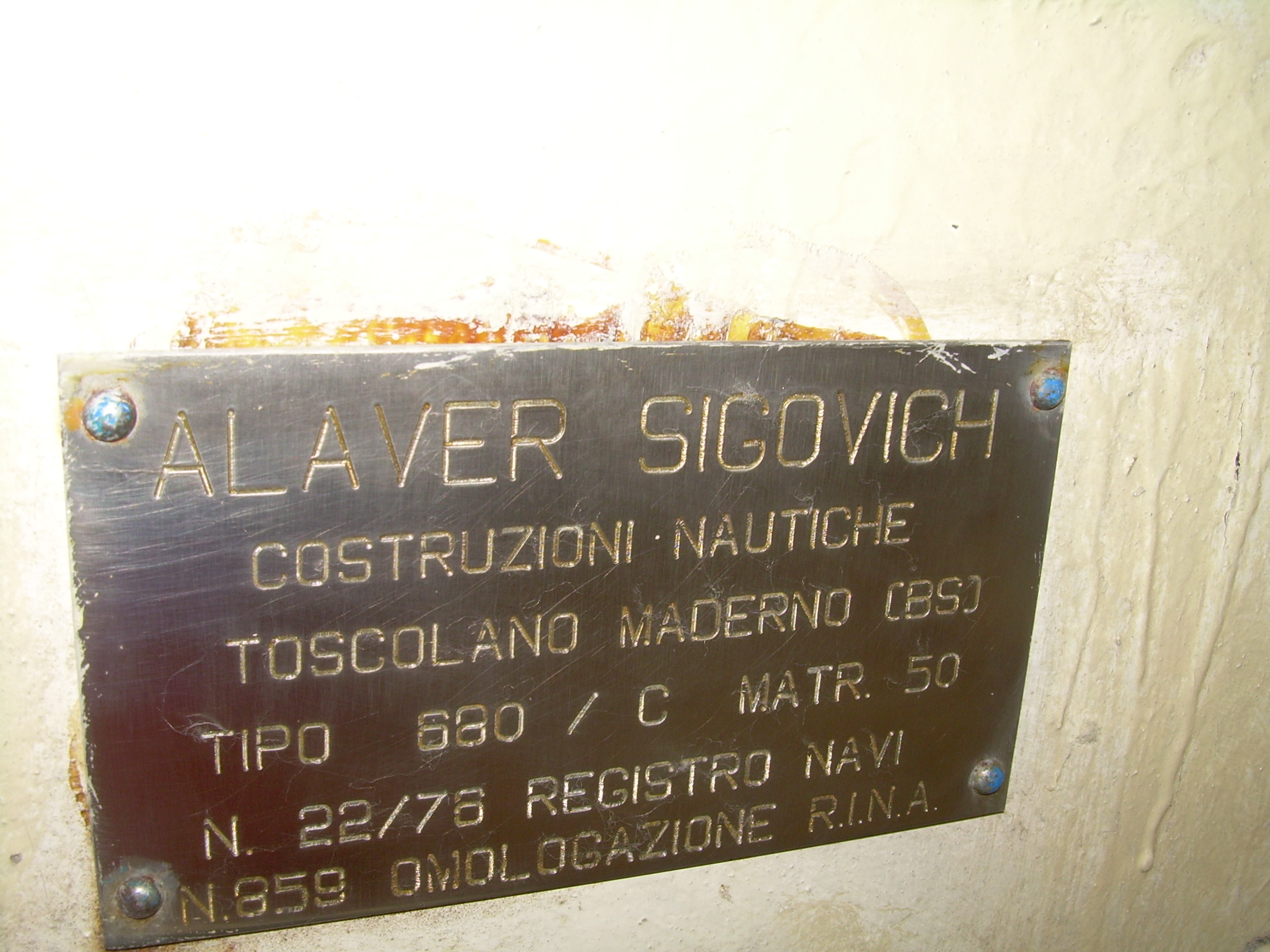

Ecco la targhetta rivettata sullo scafo!
foto qr interni e gori morto 102.JPG [ 1001.97 KiB | Osservato 14112 volte ]

maurocon ha scritto:
...far venire un loro ispettore per una visita..
Bho. Anche dopo la visita la barca rimane non immatricolata quindi il certificato a cosa farebbe riferimento?
Inoltre, se riuscissi a trovare un` altra Alaver 680 uguale, con il cert. di omologazione, potrebbe essermi utile?...
Sul Lambrusco c'era il vecchio certificato di immatricolazione che certificava la possibilità di superare le 12 miglia, di conseguenza non essendo immatricolata potevo arrivare alle 12.
L'età del certificato, se pur un assurdo, non conta, quindi trovare una simile con un certificato è la soluzione migliore.
E per ultimo, 580 euro per visita e pratiche da sbrigare, non vi sembrano tantini? Alternative?
Considerato che la vorranno vedere in secca e poi in acqua e controllare molte cose non è tanto e non è solo quella la spesa.
Non ultimo per arrivare alle 12 miglia devi munirti di una serie di dotazioni talune molto costose. Bandiera Belga o Olandese.

 Oggetto del messaggio: Re: Omologazione natante non CE fino a 12 miglia
MessaggioInviato: 17/06/2013, 10:38
Messaggi: 275
Località: Grottaferrata (RM)
Si inizia a ragionare.... grazie.
Ora leggo.
Intanto ho chiamato anche l'istituto giordano, che è anche parecchio piu economico.
Ma Zerbianti è un ispettore?
MessaggioInviato: 17/06/2013, 10:42
È un perito nautico e so che può rilasciare i certificati "CE", probabile lo faccia per qualche società di certificazione.
Chiedere comunque non costa molto ;)
MessaggioInviato: 17/06/2013, 10:54
Guarda, tempo fa avevo conosciuto per caso un perito nautico di Reggio Emilia.
A lui avevo chiesto se potevo portare il limite del Mattia da 6 a 12 mg.
Mi ha detto che con (allora) 500 euro di costo, la sua visita doveva soltanto accertare la galleggiabilità in certe condizioni.
Apparentemente non c'erano problemi, era solo una formalità.
Se ti interessa ti mando il recapito via MP
Tuttavia guarda prima il post sulla bandiera olandese
